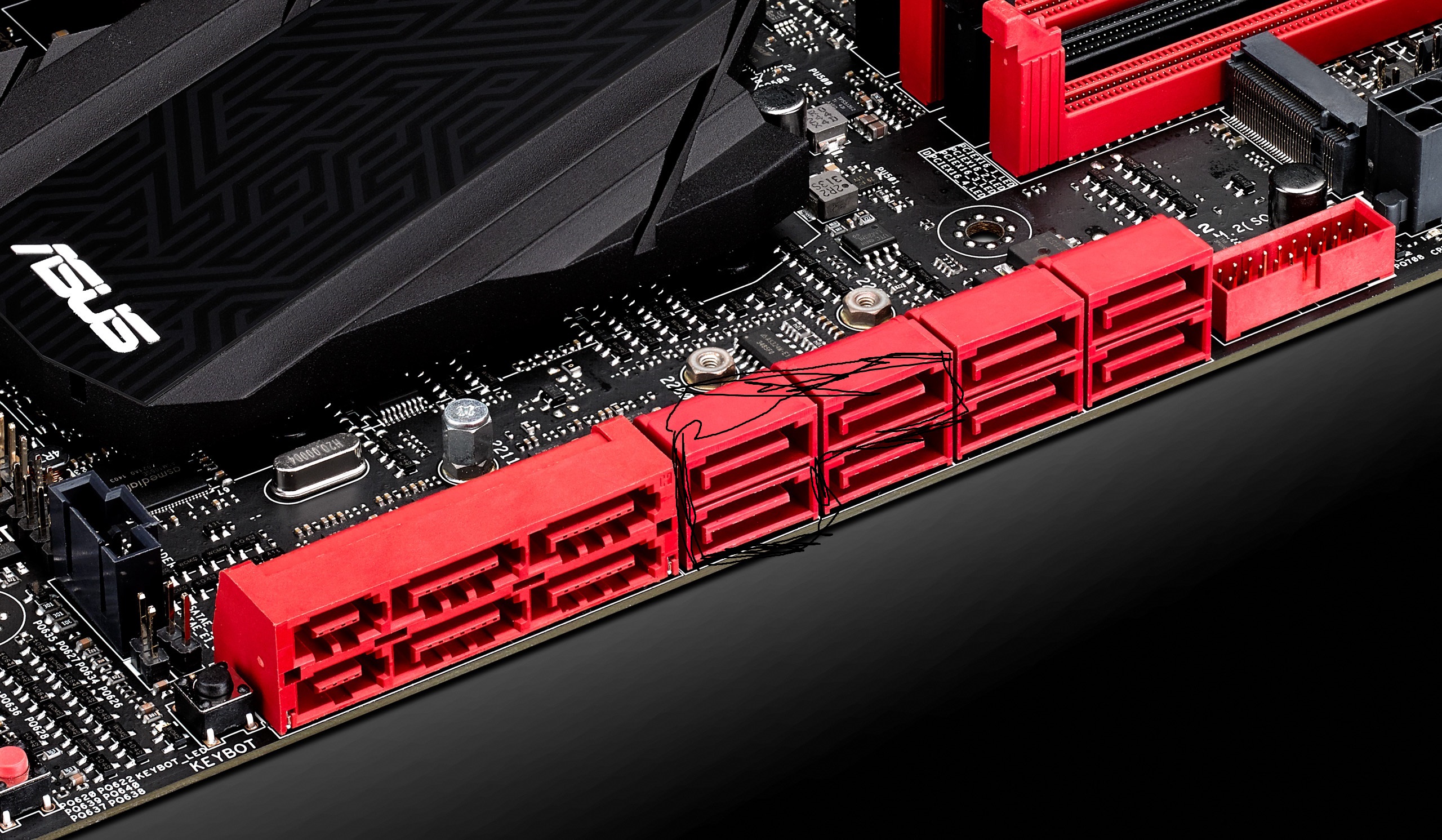

Ich habe mein CD-ROM, HDD und SSD bei denn 3 Anschlüsse angeschlossen ist das nicht richtig?

Aber jemand meint ja grad das ich die SATA vllt falsch angesteckt habe..
Im oberen Antwort von mir, hab ich angemalt wo meine 3 Sachen angeschlossen sind.
Es wird immer noch von Datenträger 1 gestartet. Vielleicht wirklich mal die Platten umstecken oder die Bootreihenfolge ändern.

Das müsste BlubbsDE beantworten. Könntest Du mal rein testweise vorübergehend nur die HDD entfernen und den PC starten? Das würde klären, ob Du erfolgreich auf der SSD einen Bootmanager erstellt hast.
Das kann das Handbuch erklären. Die SATA Ports auf dem Board sind aufsteigend durch nummeriert. Und in die Anleitung kann der TE ja wohl selber hinein schauen.

Eine Frage aber noch, kann ich nicht alle SATAS ganz links einstecken? und sind die nicht irgendwie schneller als die anderen??
Damit meine ich die 4, wo ich drüber ein rotes kästchen gemacht habe.
Steht alles im Handbuch. Welcher Port mit welchem SATA Standard läuft und in welcher Reihenfolge sie geschaltet sind.
