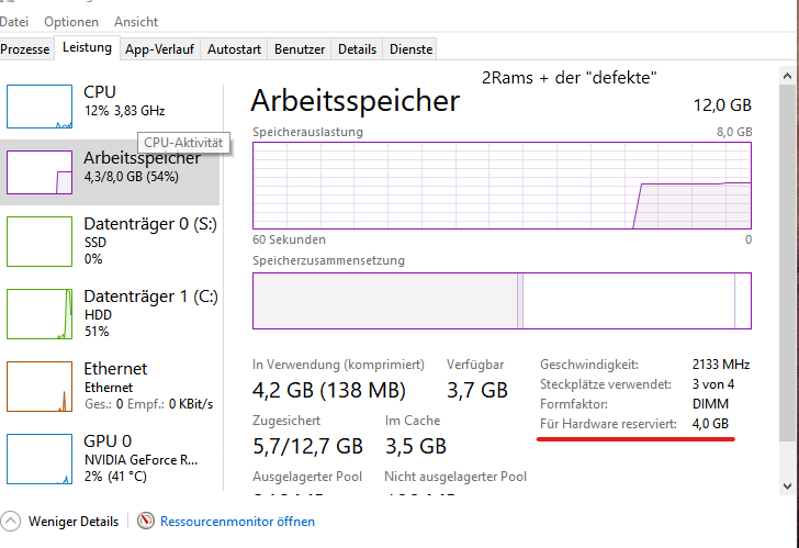

Moin!
und zwar habe ich das Problem das wenn ich alle 4 Ram Riegel á 4GB gleichzeitig rein tue, dann Reserviert Windows 8GB für "Hardware".
Nun habe ich alle Riegel und Slots getestet: Die Slots funktionieren alle und die Ram Riegel werden alle von BIOS/UEFI erkannt.
3 Riegel funktionieren einwandfrei außer wenn ich die mit ein bestimmten Ram kombiniere dann reserviert er 4GB für Hardware.
Ich glaube das der eine bestimmte Ram hinüber ist aber ich wüsste nicht warum.
Ich hatte zuletzt ein Problem mit AMDStoreMi hatte das Programm versucht zu installieren dabei bekam ich genau während der Installation einen Bluescreen und das Betriebssystem konnte nicht mehr starten. Ich hab dann die Reparatur durchlaufen lassen (Wiederherstellung) wodurch das System wieder normal hochfahren konnte.
Ich weiß nicht ob beides miteinander zusammen hängt, aber während der Installation von AMDStoreMI hat er auch in CMD von selbst rumgefuscht und dann hat der Rechner einen BSOD bekommen und konnte nicht mehr richtig hochfahren.
Wie gesagt 3 Rams in Kombination funktionieren außer ich lege den einen bestimmten rein ich nenne Ihn mal den "defekten".
Ich verstehe nur nicht warum er dann 2 Rams nicht verwendet wenn ich alle 4 reinlege.
Die Rams laufen übrigens nur auf 2133Mhz weil der Pc früher sonst immer abgeschmiert ist.
Ich würde mich freuen wenn mir jemand bei den Problem helfen könnte. LG und danke im vor raus!
Mainboard: B450 AORUS M
CPU: AMD Ryzen 5 2600
Graka: 3060Ti Geforce
Ram: Corsair Vengeance DDR4 2x4GB á2 2666Mhz

Moin ich bin es nochmal!
Ich habe ja erwähnt das ich nochmal wieder kommen falls sich etwas verändert hat.
Ich habe das Problem bei mir nun gelöst und habe wieder alle 16GB Speicher.
Ich versuche das Problem kurz zu schildern:
Die Rams waren in den falschen Channel obwohl ich geglaubt hatte das ich die in den richtigen 1&3/2&4 hatte.
Witziger weise sind Slot 2&4 bei meinem Board direkt nebeneinander und das selbe gilt für 1&3 auch.
Habe mit den Handbuch+Der Information auf dem Mainboard direkt das herrausfinden können.
Die Channels sind bei mir nicht farblich makiert sondern die Channel standen direkt daneben.
Unbedingt sicherstellen das es WIRKLICH die richtigen Channels sind falls ihr das selbe problem habt.
Ich dachte auch das ich die richtigen channels habe war es aber nicht.
Geil endlich läufts wieder! Auf ein guten zock und viel glück für die jenigen die den Post in Zukunft lesen um das problem zu Lösen!
deswegen schaut man halt beim ram ins handbuch...da sollte es halt richtig drin stehn...ja die meisten ist halt 2&4 aber gibt halt auch ausnahmen, wie du festgestellt hast...
ist wie zu sagen autos fahren mit benzin, also kipp ich an der tanke immer benzin rein und dann hast plötzlich nen diesel und ein problem.
dann viel spaß beim zocken
Ich hab eben nicht ins Handbuch gucken müssen sondern direkt aufs mainboard. Stand ganz winzig unter dem Cpu. Hab vieles gecheckt gehabt glaub mir aber das war komisch
