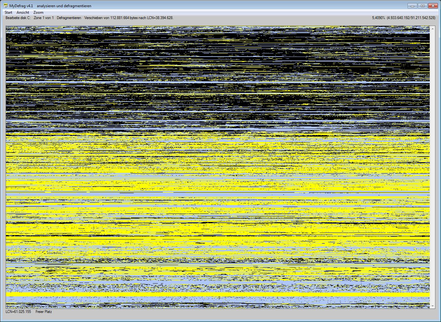

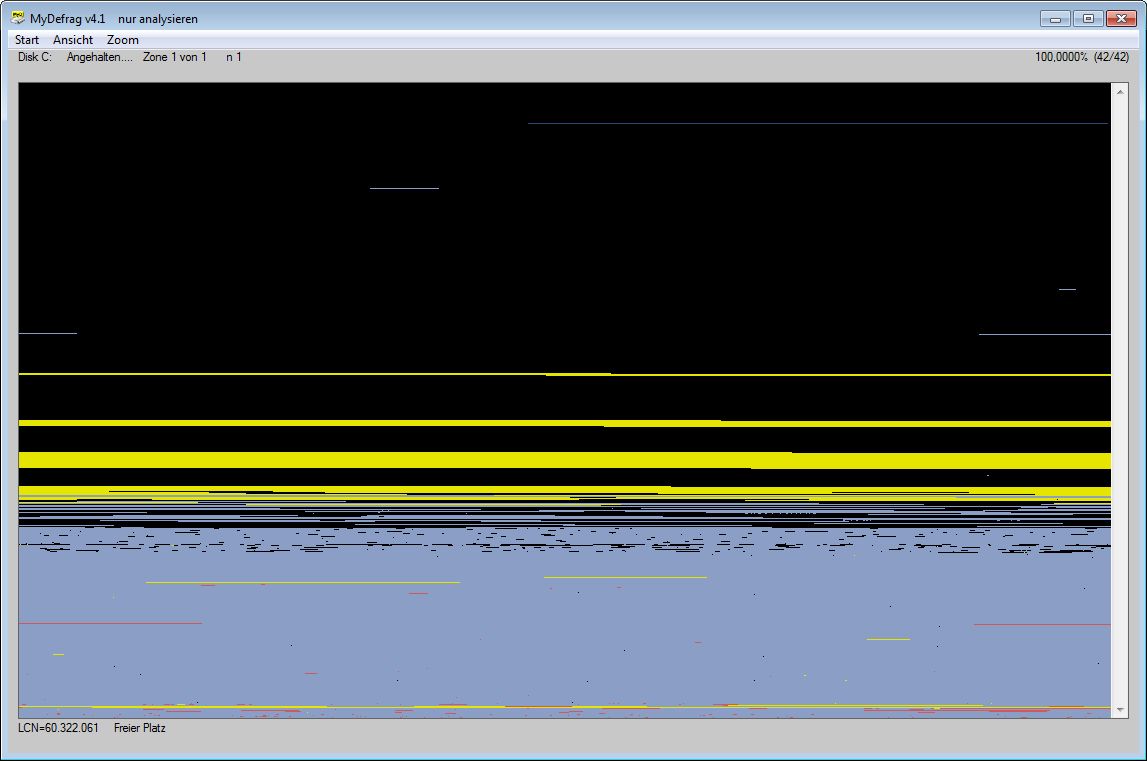

Ich habe inzwischen die Partition mal mit MyDefragGUI defragmentiert, das lief ohne Fehler durch und hat aus diesem Anfangszustand
diesen gemacht
und jetzt meldet mir auch Defrag 0% Fragmentierung. Also meine ursprüngliche Annahme, daß der Fehler auf C: das Defragmentieren verhindert hat, ist u.U. falsch gewesen. Vielleicht ist es einfach so, daß wenn es zu irgendwas eine Lösung von MS gibt und eine von wem anders, immer die MS-Lösung die schlechtere ist... :(

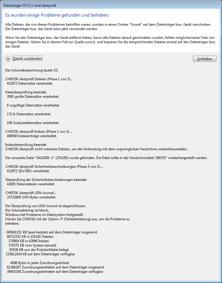

Und ich habe jetzt CheckDisk mal mit "nur prüfen" laufen lassen und das ausgegeben bekommen:

Hier nochmal als Zitat der Teil meines Eröffnungsposts, der die Infos zum Fehler beschreibt (ansonsten hatte ich dort nach einem Tool außer CheckDisk gefragt, mit dem man eine Platte auf "logische", also datentechnische Fehler überprüfen und sich eine Beschreibung der Fehler ausgeben lassen und Fehler gefahrloser als mit CheckDisk beheben lassen kann):

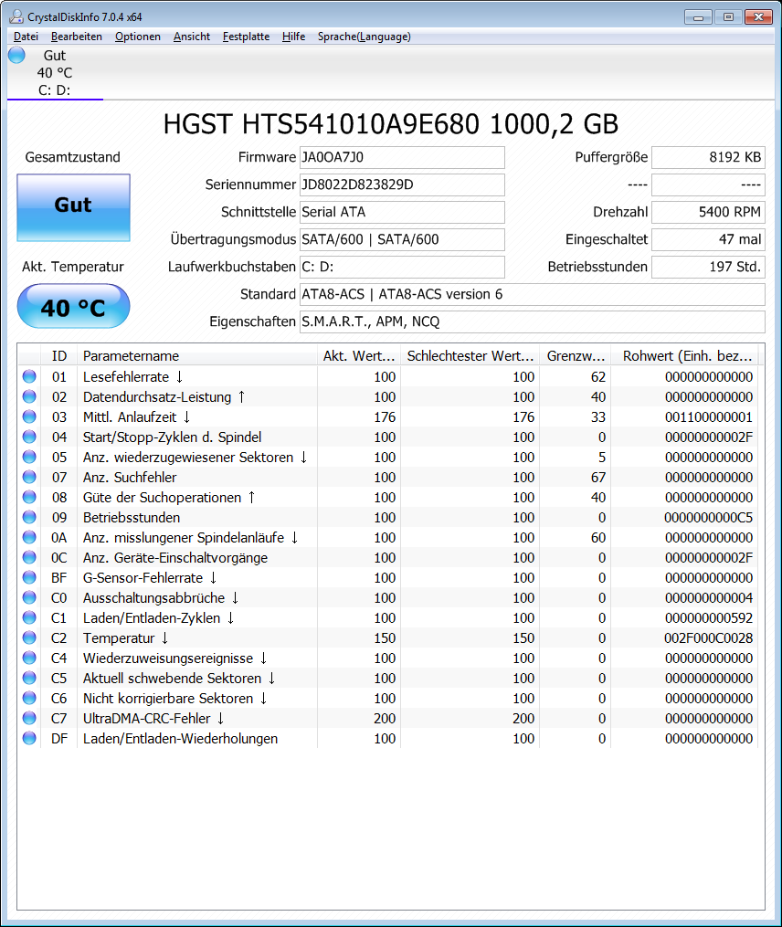

Nicht unbedingt, es kann an Fehlern des Filesystems oder auch an einem HW Fehler der Platte gelegen haben.

Wie eigentlich alle Defragmentierprogramme nutzt auch MyDefrag nur die API Funktionen von Windows um die Daten wirklich zu verschieben und die Programme entscheiden nur, was von wo nach wo geschoben wird und wie sie dann ggf. mit Fehlermeldungen umgehen, sollte dies nicht möglich sein, z.B. weil die Platten wegen eines schwebenden Sektors die Daten nicht lesen kann.
Ein anderes Tool als chkdsk zur Überprüfung der logischen Struktur des Filesystems ist mir nicht bekannt.
Die volumebitmap "Fehler" können auch z.Bsp. von chkdsk selbst oder von Windows stammen.
auch wieder: bei einer nagelneuen Platte, mit der noch nichts anderes gemacht wurde, als Low Level den Inhalt einer anderen Platte draufzukopieren?
aber dann scheint trotzdem doch das erfolgreiche Tool, das seine Arbeit verrichtet, besser zu sein als das, das ohne irgendeine Meldung oder was plötzlich einfach stehen bleibt...
das ist ja echt schade, wenn dieses fehlerhafte Ding das einzige existierende ist...
Zitat ernst@at:
Du solltest Dir vor Augen führen, dass unter laufendem System ständig Dateien zB Logs geschrieben werden und daher laufend neuer Platz aus der Liste der freien Cluster (der VolumeBitMap) Dateien zugeordnet wird. Rufst Du jetzt chkdsk am aktiven System auf, (...)
ich verstehe die Problematik... aber wäre für mich wieder nur ein beleg dafür, wie mangelhaft die Arbeit ist, die MS da abgeliefert hat... Windows ist doch bekannt, welche Platte/Partition aktuell wie verwendet wird. Wenn das mit der Funktion ihres Tools kollidiert, müssen sie das doch IRGENDWIE berücksichtigen...

Nein, denn wie soll man sonst die Integrität des Filesystems prüfen? Man vergleicht ja Daten die an unterschiedlichen Stellen stehen und die können gar nicht zeitgleich gelesen werden. Und auch nicht zeitgleich geschrieben und daher kann es immer zu Unterschieden kommen, wenn während der Prüfung des Filesystem auf dieses geschrieben wird, was bei einer Windows Systempartition immer passiert.

Ansonsten ginge der harte Weg, nochmal die Platten auszutauschen, und von der alten intern gebootet die neue im USB-Gehäuse prüfen zu lassen.
Gerade wenn ich das jetzt höre, daß die Meldung unbegründet sein könnte, will ich ChkDsk nicht sofort schreibend auf meine nagelneue Platte loslassen... gebranntes Kind...
Sollte mir auch dann, wenn die Partition "frei" ist, dieser Fehler angezeigt werden, dann würde ich es mir evtl. überlegen. Man muß halt bedenken, daß der Rechner einwandfrei läuft. Ich wüßte halt zu gerne, was für ein Fehler genau da überhaupt vorliegt - auch Mist, daß ChkDsk das nicht anzeigt, obwohl es in der Lage war, den Fehler zu entdecken.
Und auch wenn es umsonst zu sein scheint, will ich nochmal meine Ursprungs-Intention erwähnen :p :
Ähnlich wie mit meiner jüngsten Defrag-Erfahrung MS-Tool/fremd-Tool würde ich statt ChkDsk sehr viel lieber etwas ganz normal kundenfreundliches verwenden, statt dieses schweigsamen Harakiri-Teils, das mir schon so viel Ärger gemacht hat.
danke :)
micmen schrieb:
Ja, wurde es. Mit meiner Angst vor den gewohnten ChkDsk-Datenschäden habe ich erstmal nur gucken wollen... Daß ChkDsk im harmlosen Modus in schlechterer Qualität arbeitet, als im "es-gibt-kein-zurück-Modus", halte ich ebenfalls für einen Programmfeher: Wenn das Tool korrekte Arbeit beherrscht, sollte es die immer abliefern...
Es liefert kein schlechtere Ergebnis, nur eben kein gültiges Ergebnis wenn es während der Prüfung Änderungen des Filesystems kommt, aber dies kann man eben auch nicht wirklich verhindern, siehe meinen letzten Post. Das ist beim Systemlaufwerk eben nicht zu vermeiden, daher ist der einzige was man Microsoft da vorwerfen kann, dass "chkdsk C:" überhaupt ausgeführt werden kann.
Aber bei Deiner Meinung zu Windows wundere ich mich wirklich, wieso Du das Betriebssystem überhaupt benutzt.
micmen schrieb:
Es gibt doch eine Möglichkeit, mit dem Bordmittel ChkNtfs zu verfügen, daß ChkDsk beim nächsten Start mit einer bestimmten Prüfung anlaufen soll, wenn die betr. Partition(en) noch frei sind? Kann man da ein "nur gucke, aber keine Knöbbche drücke" für C: verfügen, geht sowas?
Meines Wissens nach nicht, dann da chkdsk eben ohne weitere Schalter (also nur Prüfen nicht Korrigieren) ja eben das Filesystem nicht sperrt, man also noch darauf zugreifen kann nur eben nichts schreiben oder Löschen sollte, geht das immer. Mit dem Schalter /F oder anderen die diese Funktion enthalten, wird das Filesystem ausgehängt und nur wenn das nicht geht wird die Prüfung dann beim nächsten Systemstart ausgeführt, dann aber mit Korrektur. Man kann auch mit fsutil dirty set das Prüfen beim nächsten Systemstart erzwingen, aber auch dann wird meines Wissens bei Fehlern immer korrigiert.

Eigentlich machen Tools keine Defragmentierung, wenn es Fehler im Filesystem gibt und die MS Tools sind meist sehr vorsichtig. Vielleicht war dies der Grund warum Windows Defragmentierprogramm abgebrochen hat und MyDefrag hat diesen Fehler vielleicht ignoriert oder gar nicht geprüft ob es Fehler wie eben die doppelte Belegung eines Cluster gibt. So ein Fehler wäre danach sogar weg, aber mindestens eine beides Dateien ist danach trotzdem nicht mehr korrekt.

Nein, "leider" arbeite ich u.a. beruflich auch mit VB innerhalb von Office-Projekten, und es sind mir keine anderen Betriebssysteme bekannt, die das unterstützen. Und ich muß halt auch auf der gleichen Plattform arbeiten, wie die Kunden.
Backup, da ist alles klar, aber wie geschrieben - es geht leider, leider um eine Systempartition. Da nützt ein reines Backup nur wenig. Wenn dann müßte ich eine Systemsicherung machen, von der ich mir ziemlich sicher bin, daß die tatsächlich auch wieder voll funktionsfähig einspielbar wäre, wenn das mit ChkDsk in die Hose geht. Aber ist auch die Frage, ob so eine Systemsicherung durchlaufen würde: Siehe meine Erfahrung war ein "oberflächliches" Kopieren nicht möglich und bei Kopieren auf tieferer Ebene wird auch der Fehler mit kopiert (gut, das könnte man als traurigen Notbehelf so planen...).
Ja, das ist denkbar, daß MyDefrag da Fehler ignoriert hat, die ein solches Tool eigentlich nicht ignorieren sollte. Aber ich weiß ja leider noch nicht einmal genau, was für einen Fehler ich überhaupt habe...
Ich habe halt mit der Partition Null Probleme. Das bremst mich etwas bei meiner Experimentierwut. Aber ich will halt diese Partition vergrößern, im Moment habe ich zwischen ihr und der Datenpartition eine Lücke aus nicht partitioniertem Bereich.
Aber ich könnte eins versuchen: Die Platte und eine andere mit entspr. Platz als externe Platten anschließen und nur zum Test mal einen Kopiervorgang aller Dateien der "beschädigten" auf die andere Platte anstoßen und schauen, wo der Vorgang ggf. hängenbleibt. Die Windows-Funktion könnte man dazu leider nicht verwenden, da auch die sehr armselige Qualität hat - aber ich habe irgendwo ein Kopiertool, das nach Problemen weitermacht, wo man zum Schluß weiß, was übersprungen wurde.

Von der Systempartition muss man ein Image ziehen, ein Backup auf Dateiebene reicht nicht.
