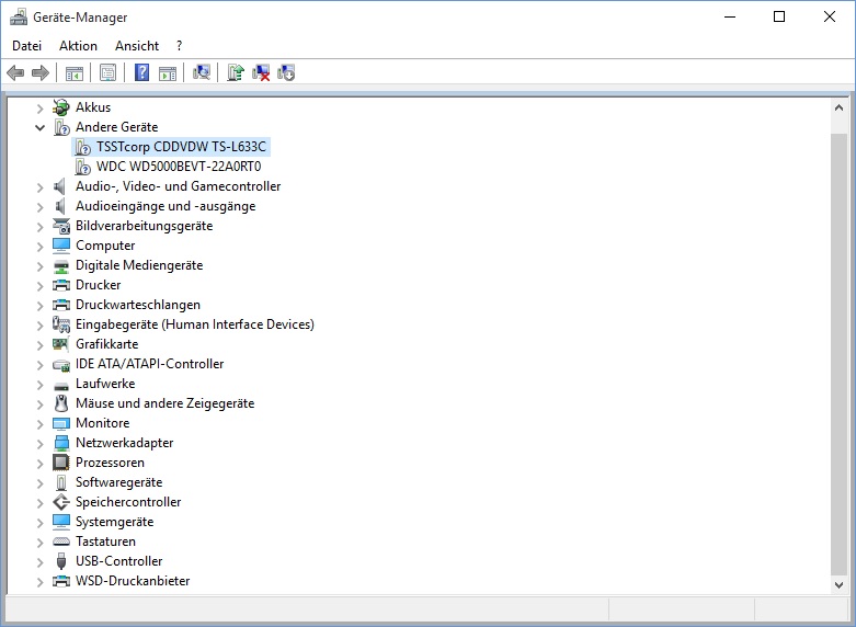

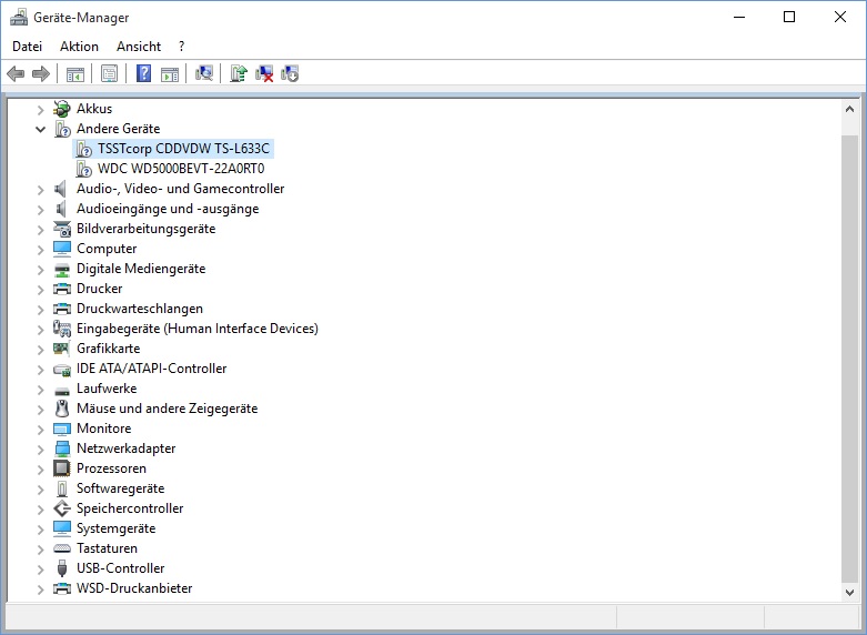

seit dem Upgrade meines Notebooks auf Windows 10, wird eine meiner Festplatten und das DVD Laufwerk nicht verwendet.
Im Geräte-Manager stehen aber beide unter "Andere Geräte" und sind mit einem blauen Fragezeichen versehen.
In der Datenträgerverwaltung werden beide auch nicht angezeigt.

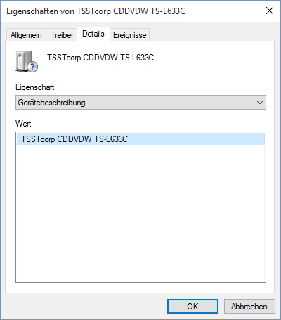

Ein Rechtsklick auf die Geräte und dann "Eigenschaften" zeigt dir übrigens weitere Informationen zu den Geräten und auch den aktuellen Status an.

Wenn ich diese deinstalliere, sind beide nach dem Neustart wieder unter "Andere Geräte".

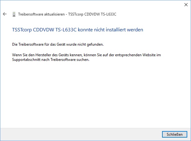

Wenn ich über "Treiber aktualisieren" im Geräte Manager gehe kommt:

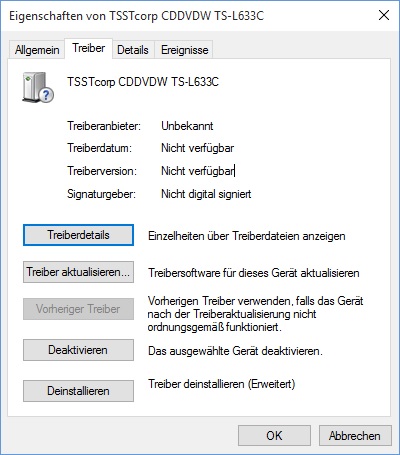

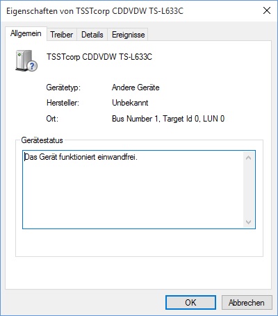

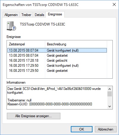

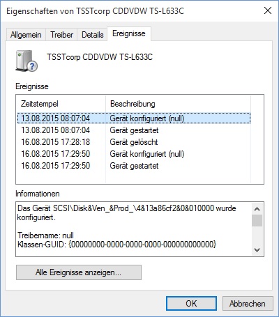

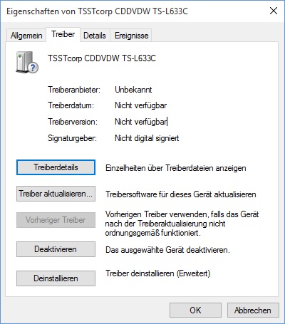

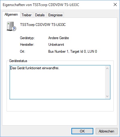

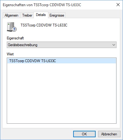

Die Eigenschaften sagen folgendes:

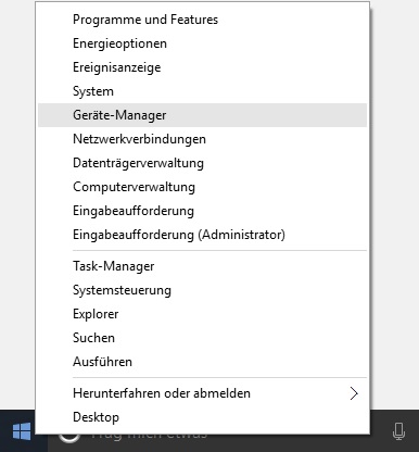

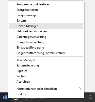

Als erstes geht man in den Geräte-Manager.
Am einfachsten geht das über einen Rechtsklick auf das Windows-Symbol (früher Start-Button).

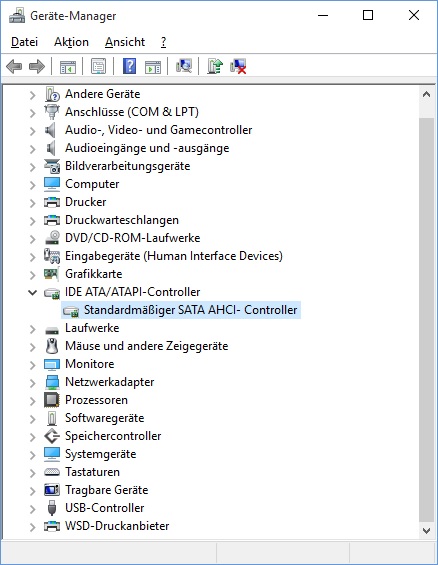

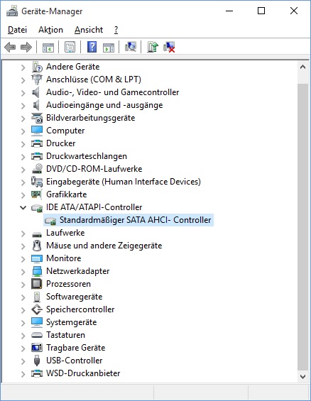

Als nächstes sucht man im Geräte-Manager den Eintrag "IDE ATA/ATAPI-Controller"
Man öffnet den Reiter und dort steht mit großer Wahrscheinlichkeit "Standardmäßger SATA AHCI- Controller"

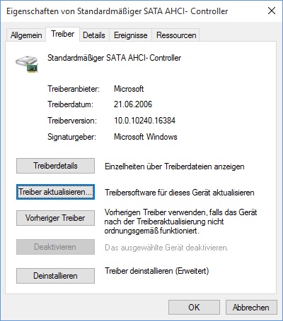

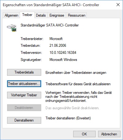

Doppelklick auf "Standardmäßger SATA AHCI- Controller"

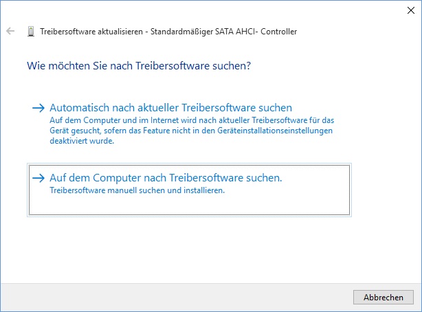

Danach auf den Reiter "Treiber" wechseln und "Treiber aktualisieren" anklicken.

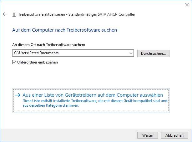

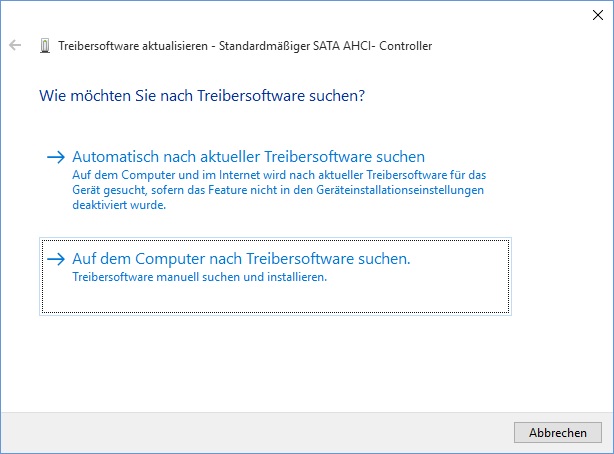

Im nächstem Fenster auf "Auf dem Computer nach Treibersoftware suchen" klicken

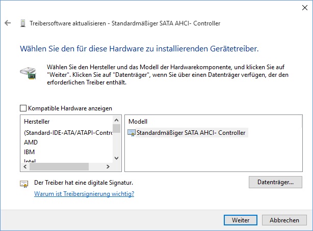

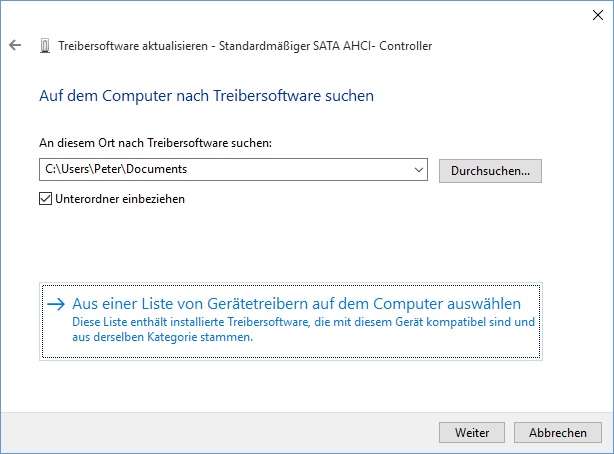

Im nächstem Fenster auf "Aus einer Liste von Gerätetreibern auf dem Computer auswählen" klicken

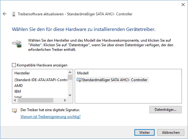

Nun den Haken bei "Kompatible Hardware anzeigen" entfernen
Nun in der linken Spalte für einen AMD Chipsatz "AMD" wählen oder für einen Intel Chipsatz unter "Intel" oder "Intel Corp." den richtigen verwenden.
Danach auf "Weiter" und "Schließen".
