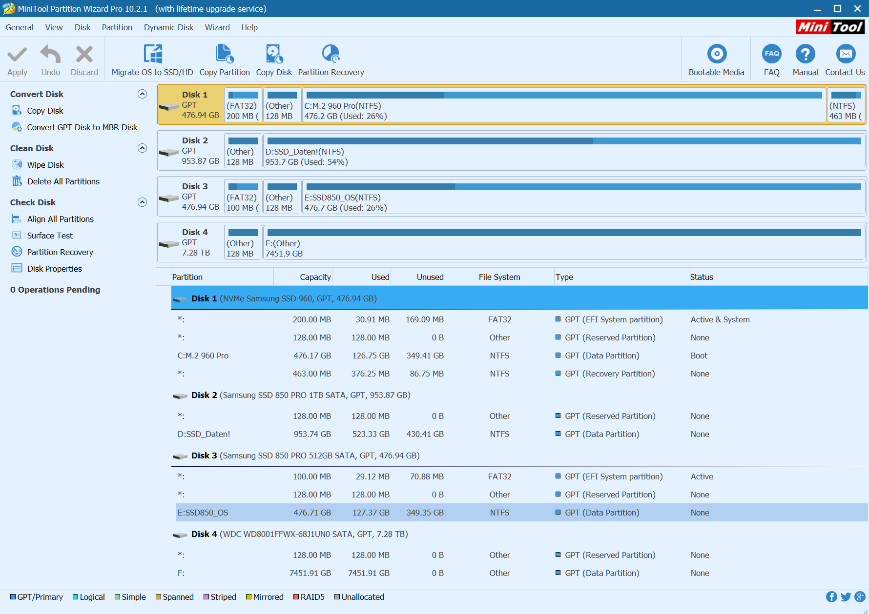

Wenn man Windows installiert, sollte man immer nur eine Systemplatte (egal, ob HDD oder SSD) angestöpselt haben, sonst sind Probleme mit dem Bootloader später vorprogrammiert, die nur schwer später zu korrigieren sind. Die Rescue CD von Macrium Reflect bietet dann eine einfache und effektive Fix Boot Funktion, die auch bei UEFI-System funktioniert (auch da sollte man sicherheitshalber nicht mehrere Systemplatten gleichzeitig angeschlossen haben).
Ansonsten ist der Verbund von SSD und HDD kein Problem. Ich selbst betreibe 3 SSDs (2 davon bootfähig) und eine Monster HDD gleichzeitig.
Korrekt eingerichtet sehen die Partitionen bei Windows 10 und echtem UEFI-Boot dann so aus:
