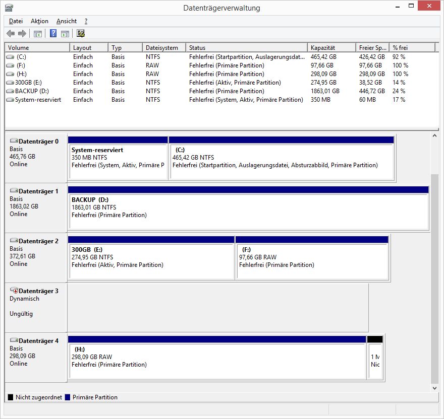

Nach einem Neustart verschwand die HDD dann entgültig und wird seither an "dynamisches Laufwerk" gelistet.

sieht bei mir so aus wie hier bei Datenträger 3

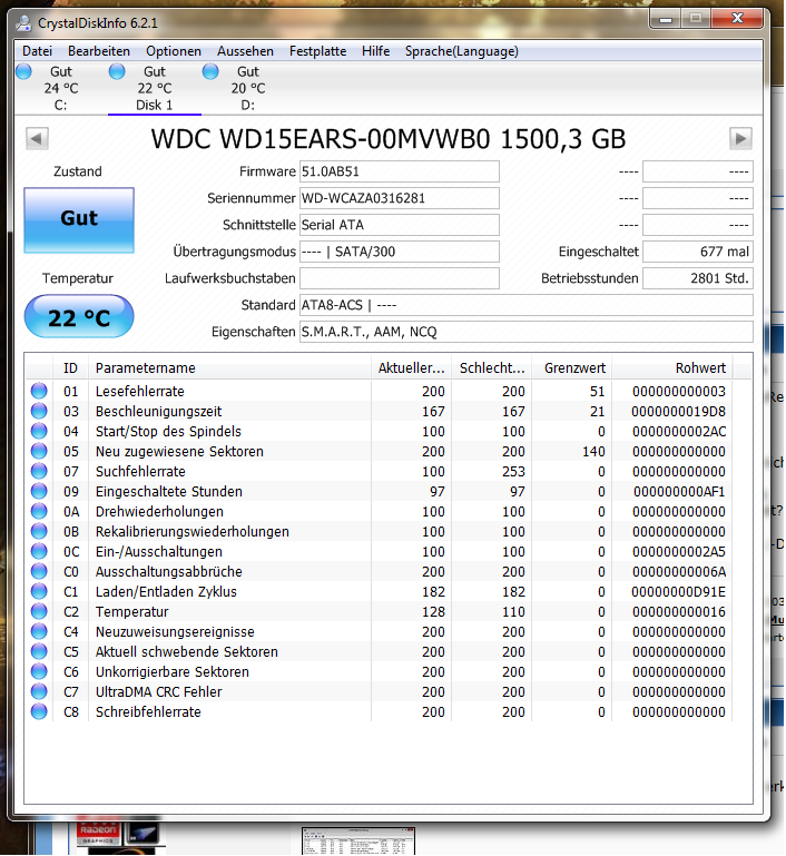

Poste bitte mal den Screen von CrystalDiskInfo (die Portable Edition reicht und ist frei von Werbung) für die Platte, ziehe aber bitte das Fenster soweit auf, dass alle Attribute und auch die Rohwerte vollständig sichtbar sind.

Gestern habe ich dann mit Crytal Disk die HDD Checken lassen aber auch hier wird mir keinerlei Fehler oder der gleichen angezeigt. Den Screenshot reiche ich noch nach.

hier der Screenshot von Crstal Disk
