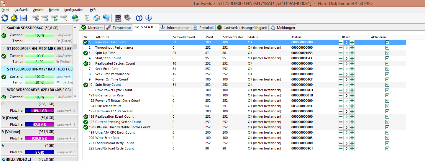

seit neuesten macht meine Ext. Intenso(2,5) 1,75GB Probleme !
Sie Verbindet sich ständig neu und öffnet das Laufwerk...
Jemand ne Idee woran es liegen könnte ?
Ich benutze das Tool....
Hard Disk Sentinel 4.60 Pro.
Bericht (S.M.A.R.T.)
Kabel defekt oder Probleme mit der Stromversorgung der USB Anschlüsse (NT)
Erstmal hat der G-Sensor schon 0x1B = 27 mal zu harte mechanische Schocks / Stöße im Betrieb erkannt, was gar nicht gut ist und vermieden werden sollte, HDDs sind sehr empfindlich. Dann geht die Platte ständig in den Unload, parkt also die Köpfe was die bei einem Schock / Stoß natürlich schützt, aber zu Verzögerungen beim Ansprechen führt. Das hat sie schon 26817 mal gemacht.
Kabelprobleme halt ich eher für unwahrscheinlich, es gibt keine Ausschaltabbrüche, also unerwartete Spannungsabfälle. In was für einem Gehäuse steckt die Platte? Welche Windowsversion hast Du und seit wann?
