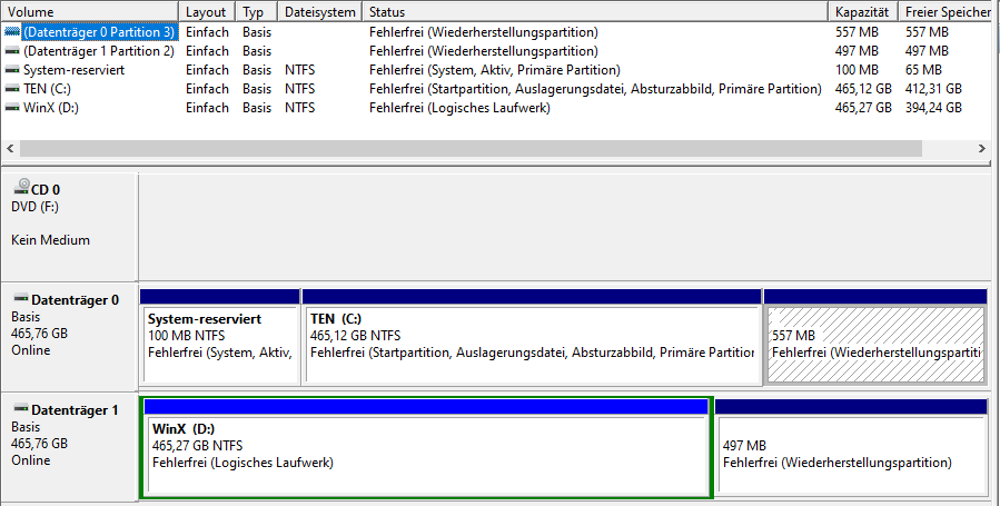

Wie schaut das in Deiner Datenträgerverwaltung aus:
Wenn Du auf Deinem PC mit MBR und GPT-Schema gleichzeitig unterwegs bist?
