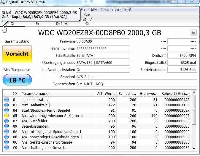

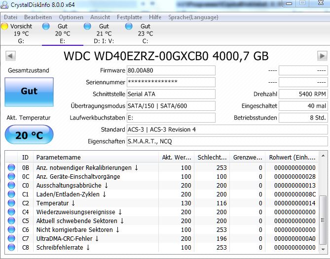

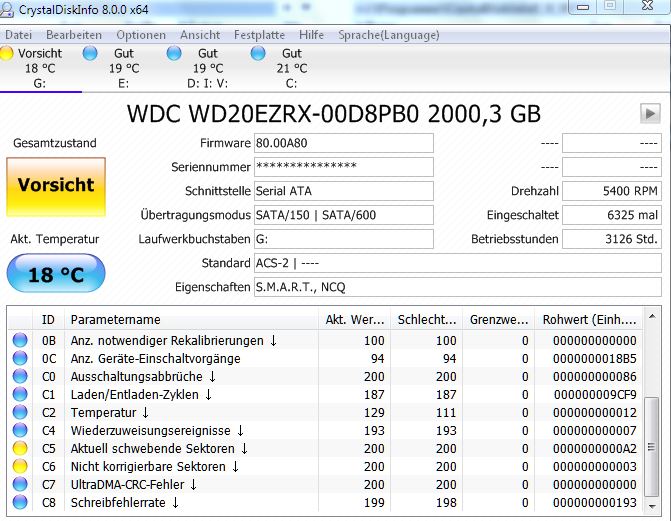

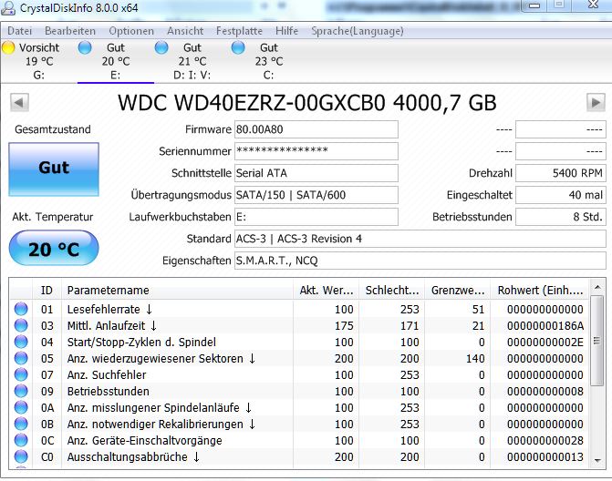

Geht los, die ersten 3 Screenshots sind von der neuen 4TB Platte, die beiden anderen von der alten 2TB Platte

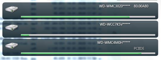

Bitte noch den von Drive Controller Info. Bei der 4TB sehe ich aber am Rohwert von C7 schon, dass es Kommunikationsfehler mit dem Host Controller gab, die können die genannten Probleme wie das Verschwinden der Platte durchaus erklären. Außerdem läuft der Port nur mit 1,5Gb/s, was die maximal 140MB/s auch erklärt.
Vielen Dank erst mal, die nächsten Werte kommen morgen, ist die 2TB Platte hin?
Sie hat 7 wiederzugewiesene und 162 schwebende Sektoren, wirklich gut ist der Zustand nicht mehr und sie könnte auch bald ausfallen. Wie alt ist die denn? Das Produktionsdatum steht ja meist aus dem Etikett.
Bestimmt 5 Jahre, ist das Diagramm so richtig?
Es sieht so unvollständig aus, aber man kann wenigstens erkennen, dass der PCIIDE Treiber für die 4TB verwendet wird, also der von Microsoft und der sollte mit den 4TB keine Probleme haben.
