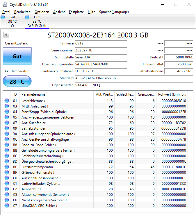

Mit Crystal Disk nichts auffälliges
Ja das NT habe ich, ist noch nicht alt, max 6 Monate, einen freien Anschluss hätte ich schon, müsste aber ein neues Kabel dafür hinziehen ...

Bei Crystak Disk Info war gar nichts auffälliges zu sehen.
