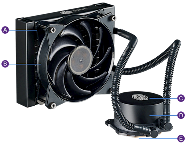

Cooler Master MasterLiquid Lite 120-CPU-Wasserkühler
[Quelle: MasterLiquid Lite 120 | Cooler Master]

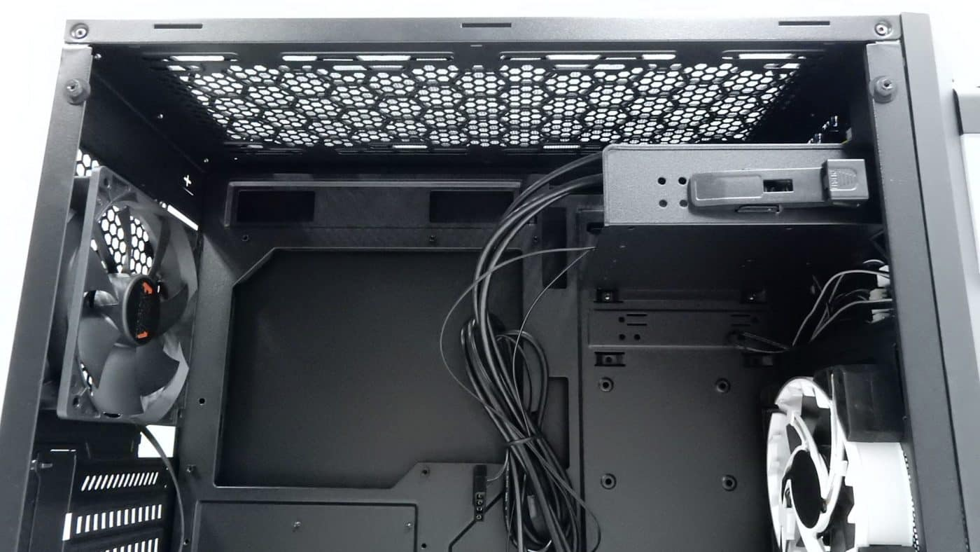

DieInhaltsangab schrieb:

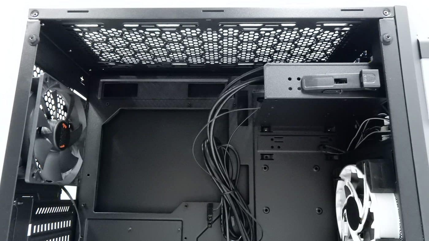

[Quelle: AZZA Inferno 310 Case Review | ThinkComputers.org]
Der Kühler ist wahrscheinlich hinten mit einem Lüfter (Noctua NF-F12 PWM) montiert.

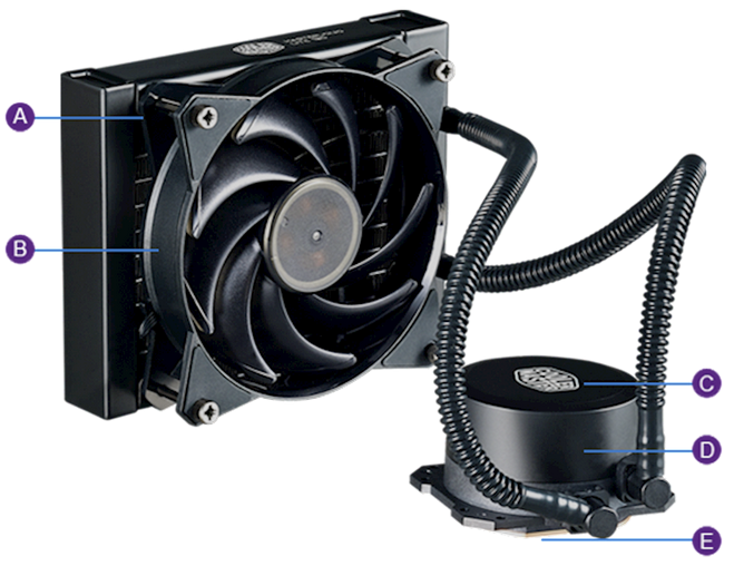

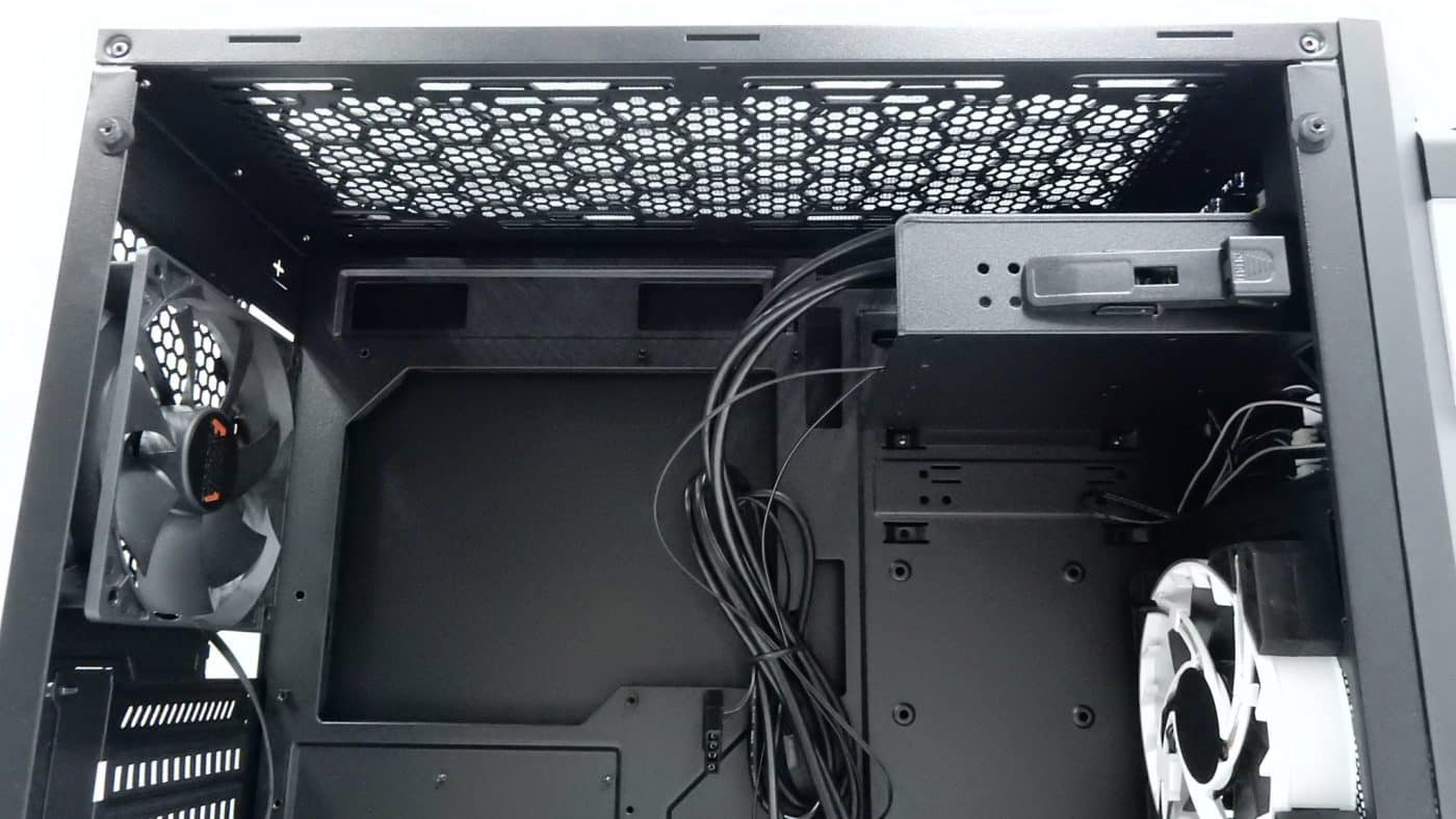

Der Kühler ist wahrscheinlich hinten mit einem Lüfter montiert.

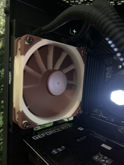

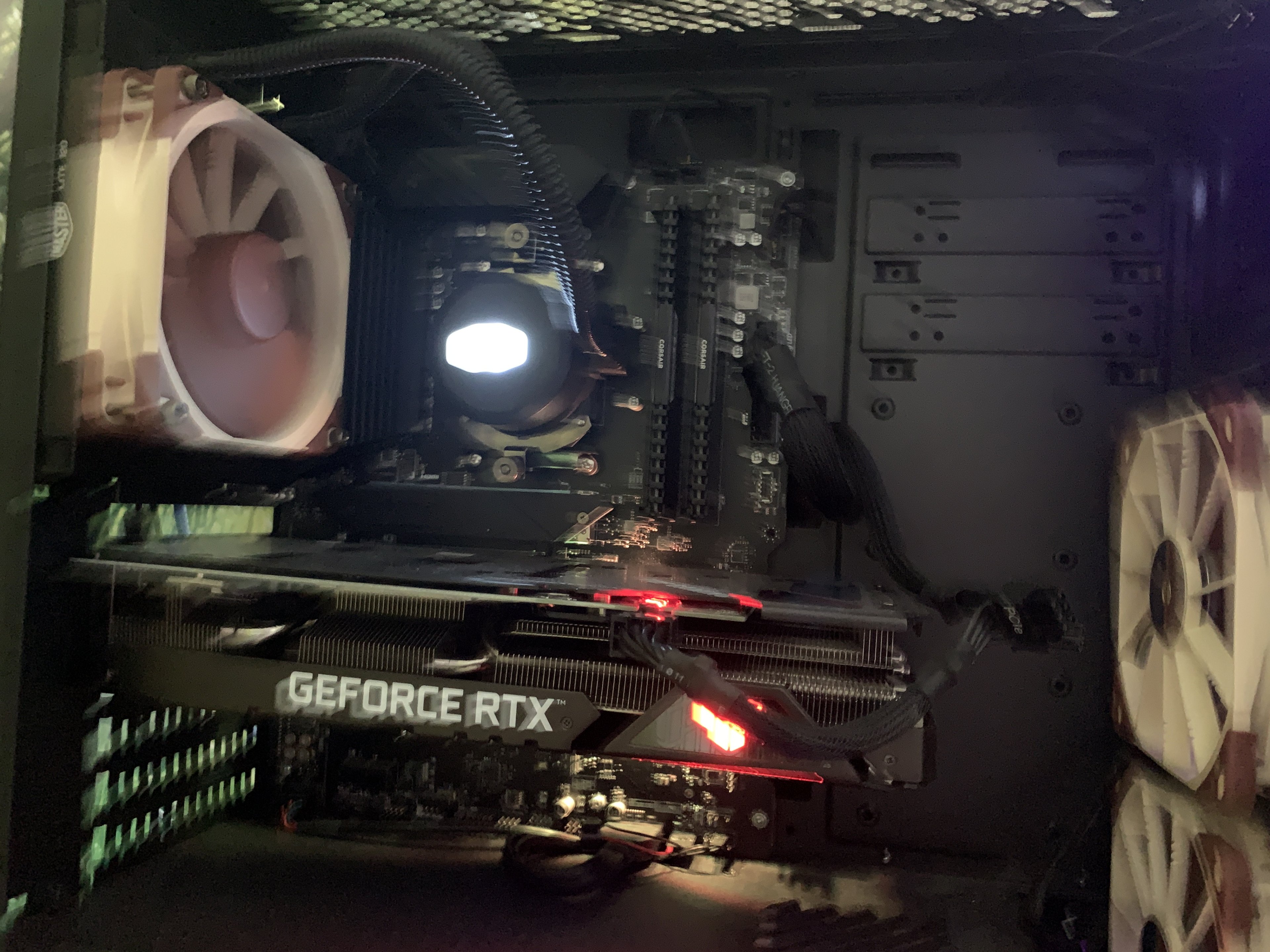

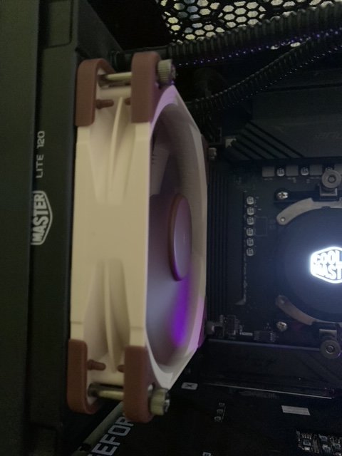

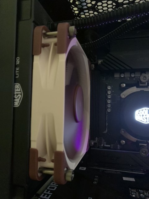

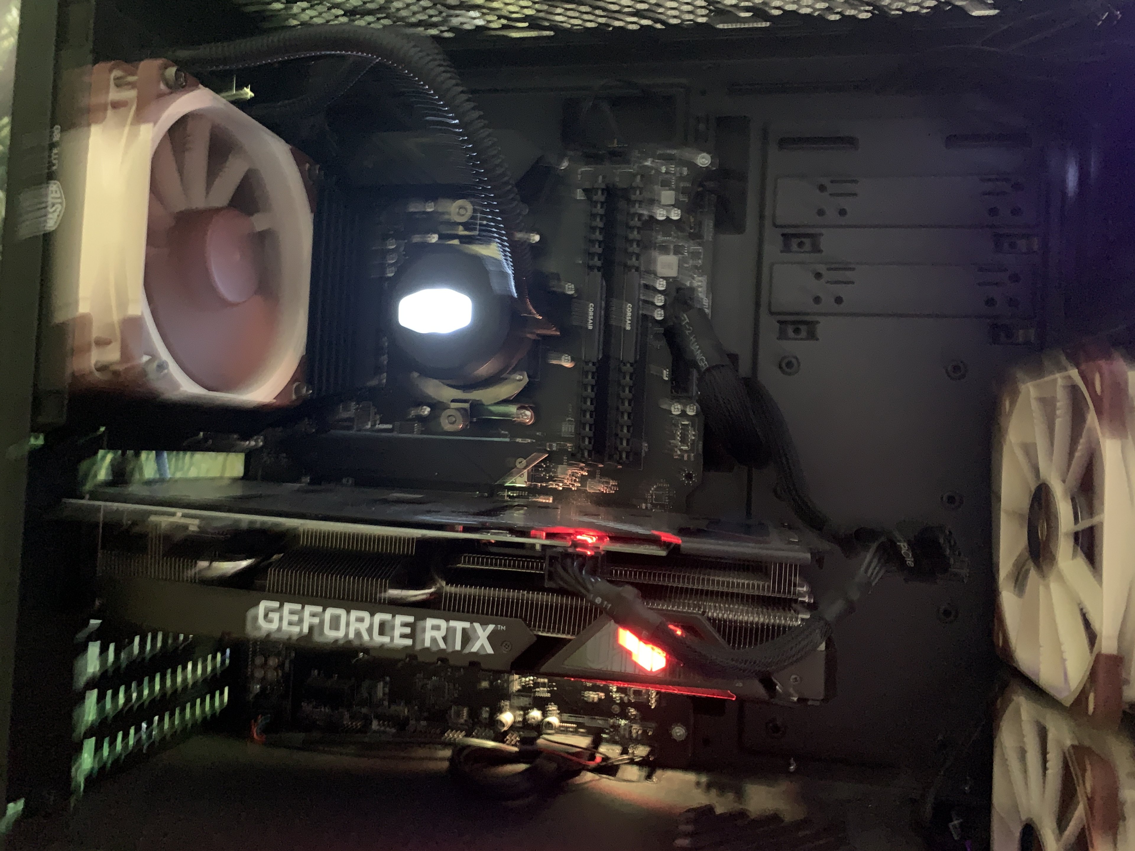

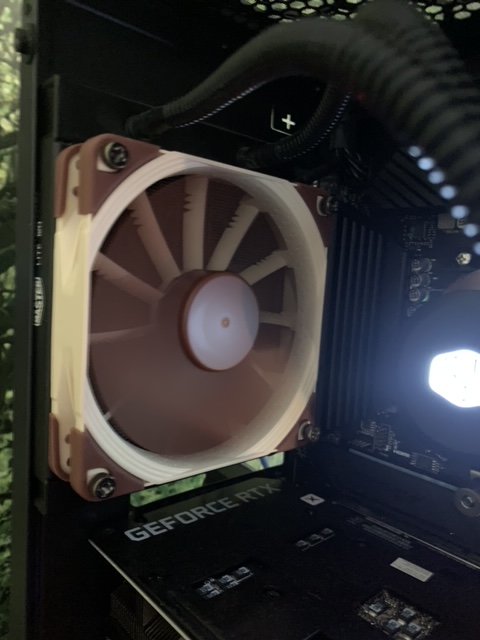

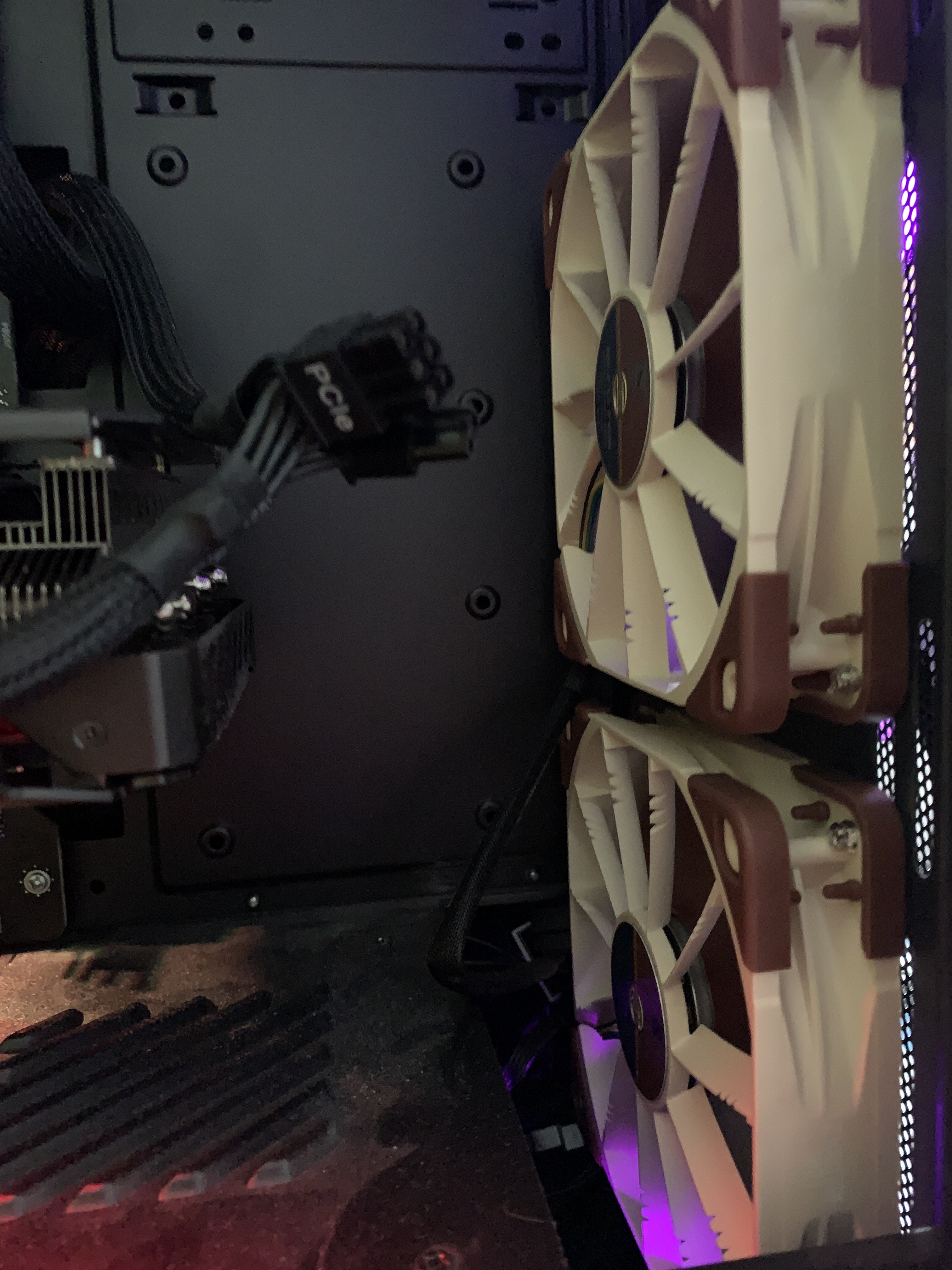

Hier noch ein Bilder.
du verwendest ja gar nicht das bei den Lüftern mitgelieferte dämmende InstallationsMaterial -.-
Hier noch ein Video

Richtig montieren. Nicht gegendrücken????
Und BITTE BITTE einmal sauber machen :kotz:
Wie stark hast du die Schrauben denn angezogen?
Klingt, als würde der Lüfter kollidieren. Oder der Radiator selbst ist der perfekte Resonator und muss entdröhnt werden.

So stark, dass man die Schraube leicht per Hand mit zwei Umdrehungen rausnehmen kann.
Der stand 3 Monate auf dem Speicher wegen eines Umzugs und wird natürlich noch komplett gereinigt
