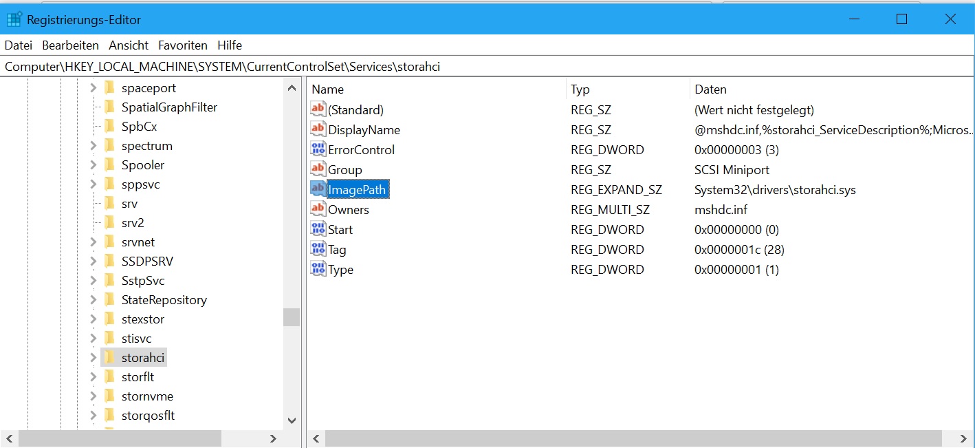

ich habe jetzt mal in die Registrierungsdatei geschaut.
1. HKEY_LOCAL_MACHINE\SYSTEM\CurrentControlSet\Services\storahci -> Wert stand bereits auf 0
2. Unterschlüssel StartOverride ist nicht vorhanden
3.ImagePath im rechten Fenster steht auf storahci.sys

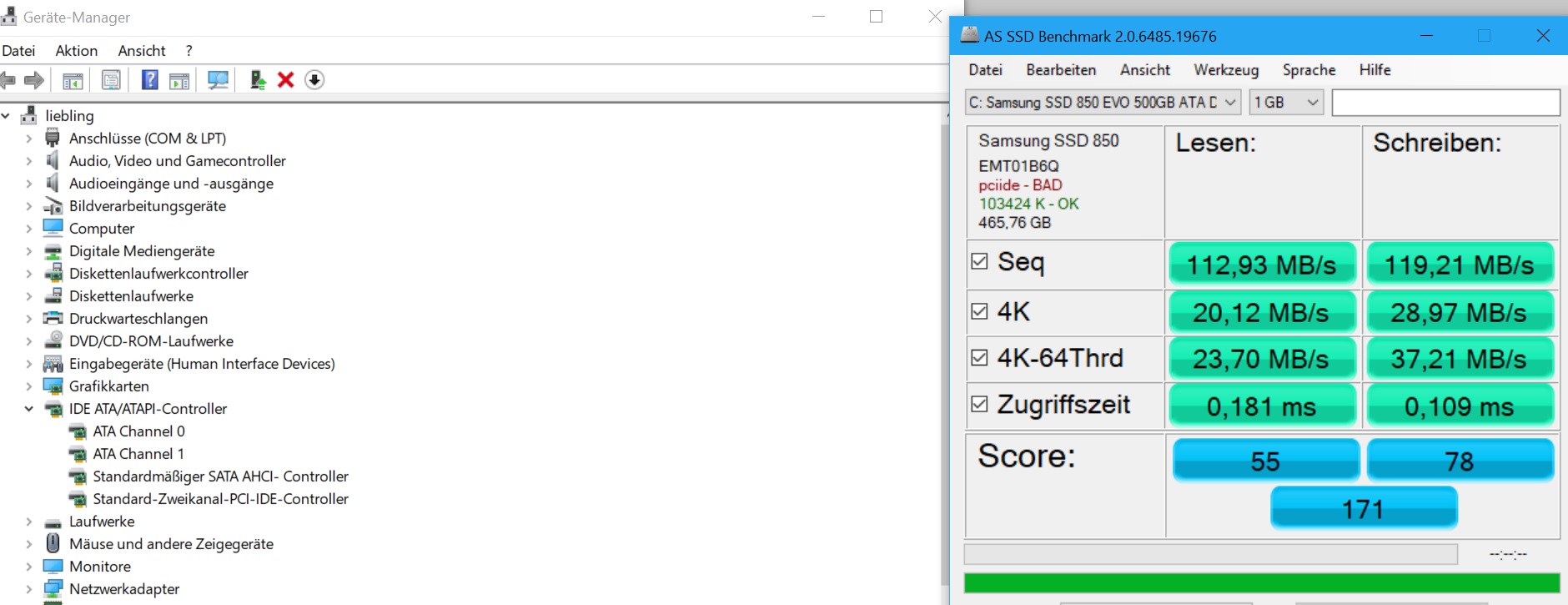

SATA AHCI Mode -> AHCI
Onboard SATA/IDE Ctrl Mode AHCI
Das sind zwei verschiedene Controller, der untere ist der der Southbridge, der andere ist ein zusätzlicher Controller, der über PCIe angebunden ist. Stelle sicher, dass die SSD nicht an dem Zusattzchip hängt.
@Terrier wofür der Onboard SATA/IDE Ctrl Mode AHCI ist kann ich Dir leider auch nicht sagen. Anbei mal 2 Screenshots, wenn nur der SATA AHCI Mode -> AHCI anschalte, dann bootet der Rechner und ich habe die Angaben wie iM Screenshot zu sehen.
Die SSD hängt am SATA Port0 (blau). Allerdings ist das SATA Kabel orange, hat das vielleicht was zu sagen?

Jo, die SSD hängt wohl am Zusatzcontroller. Der scheint sogar nur über PCI angebunden zu sein. ;)

Der Bios-Eintrag ist eindeutig: es gibt zwei Controller auf dem Board. Der Gerätemanager sagt das ja auch. Einer, der im IDE-Modus läuft und einer im AHCI-Modus (Standard AHCI ...). Die SSD läuft im IDe-Modus, ergo ...
Bitte mal das Mainboardmodell angeben. Das würde hier einiges an Kaffeesatzleserei verhindern.

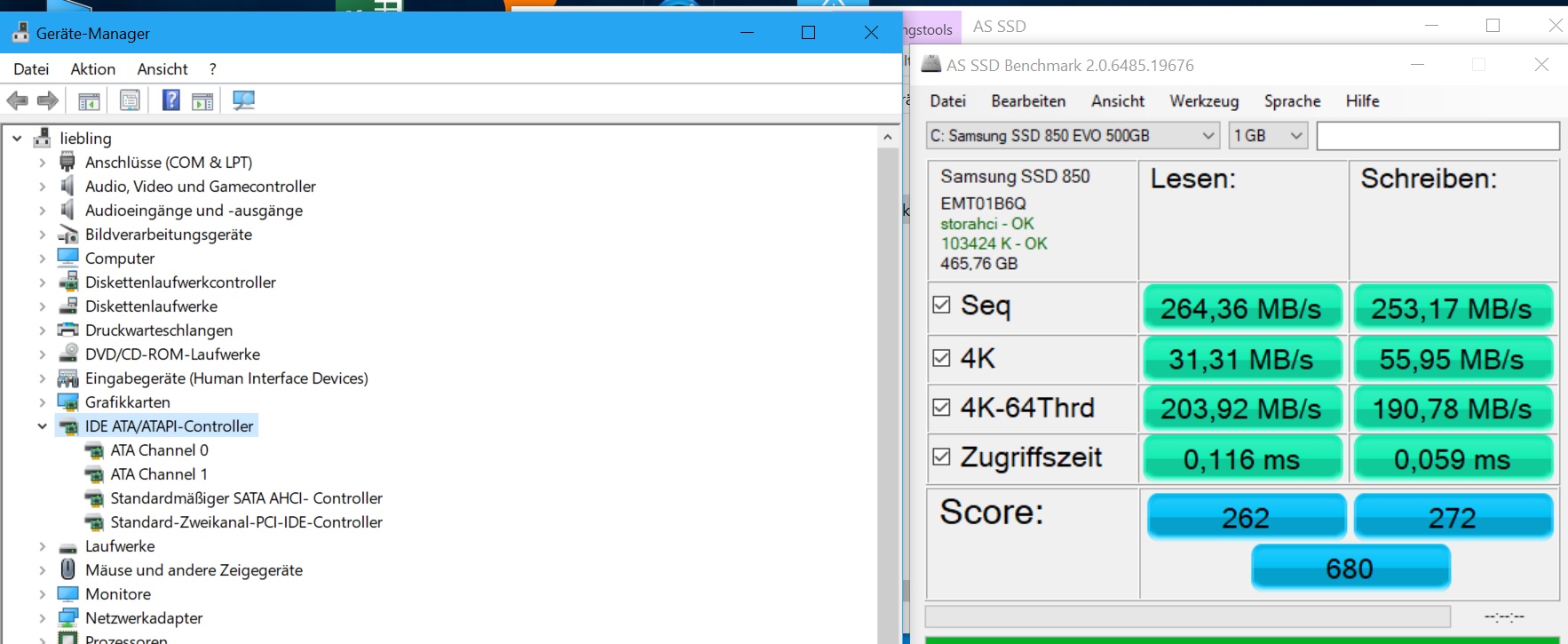

Handbuch, Seite 24. Offenbar hängt die SSD an einem der "GSATA"-Anschlüsse (lila), das ist ein schrottiger JMicron, der über PCI angebunden ist. Logisch, dass da nur weniger als 150 MB/s durchgehen. Stelle sicher, dass die SSD an einem der Ports am Rand des Boards hängt. Da geht zwar nur SATA II, aber besser als der Behelfscrap.
Herzlichen Dank, das war es tatsächlich. Die lilanen Anschlüsse sind offensichtlich wirklich ungeeignet für die SSD. Auch AS SSD vermeldet nun storageahci=OK und den doppelten Durchsatz bei sequenziellen Lesen.
