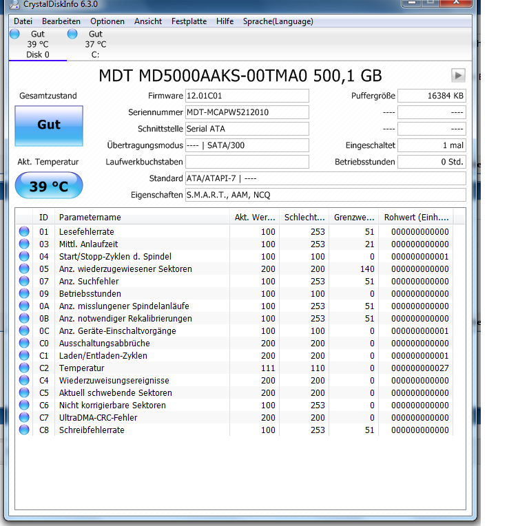

So also mir ist aufgefallen das die wenn die Platte dranhängt der Rechner voll lange braucht zum Hochfahren. Ich habe mal CrystelDisk geschaut und die Smart Werte sehen gut aus keine Fehler zu sehen.

Das komische ist das auch da steht eingeschaltet 1x Betriebstunden 0. Die sieht so aus als wäre sie im Auslieferungszustand. Hatte vorher ja auch schonmal geschaut mit Crystel bevor ich im Gerätefenster da schaute.

miac, wieso? Was sieht schelcht aus? Die Werte sind die einer neuen HDD.
Das ist ja anscheinend eine neue HDD, bzw. der als "neu" verkaufte Schrott von MDT, denn das ist kein HDD Hersteller, da gibt es nur noch Seagate (zu denen auch Samsungs HDD Sparte gehört), WD (denen HGST gehört) und Toshiba. MDT bereitet defetke HDDs auf und verkauft sie dann und den S.M.A.R.T. Werten nach ist die entweder gerade erst "neu", was uns nicht hilft denn wir wollte die Werte der Platte mit dem Probleme sehen oder der Controller hat die Werte irgendwie zurückgesetzt, vielleicht wurder da der Reset ausgelöst den MDT im "Werk" macht um aus defekten alten HDDs wieder nagelneue B-Ware zu machen.

Tja, die SMART Werte sind ja nicht normal für die Platte. Du hast ja geschrieben, daß sie bereits länger in Betrieb war.
Wenn Du keinen vernünftigen Zugriff mehr bekommst (E/A Fehler), ist sie wohl leider defekt.
Es ist wohl eine umgelabelte WD Platte. Eventuell kannst Du deren Tool zu Diagnose benutzen. (WDDIAG)

Eben und ich sehen nur diese hier aus Post #9:
crys-png.482791
Da sind 0 Betriebsstunden und eine Einschaltung, was nicht normal ist für eine Platte die bereits länger in Betrieb war. Ist das wirklich die betroffene Platte? Datenrettung wäre mit entsprechenden Tools wie Testdisk, GetDataBack etc. möglich.

Wenn das die Platte ist, hat offenbar irgendwas die ganze S.M.A.R.T. Wert auf den Neuzustand zurückgesetzt und wer was was noch gelöscht wurde, im Prinzip reicht es das erst MB zu löschen um eine HDD wie aussehen zu lassen. Da die MDT ja alles aufbereitete Gebrauchtplatten sind und sich als MDT melden, haben sie ja offenbar eine abgeänderte, eigene FW. Scheinbar hat diese FW auch eine Funktion um eben die S.M.A.R.T. Werte wieder wie neu zu machen und irgendwas schein ja wohl diese Funktion offenbar ausgelöst zu haben.
