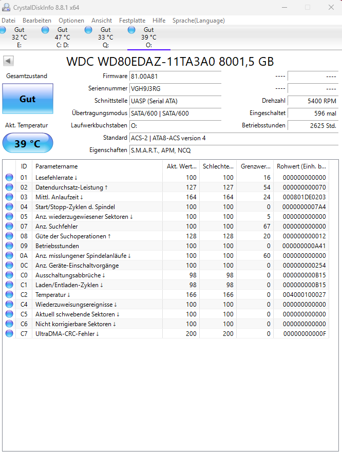

Hallo!
Nachdem ich gestern so hart mit meiner 2,5er Seagate gekämpft habe, wüsste ich nun endlich mal gerne was die Werte von Crystal Disk in etwa bedeuten.
Meine bisherige "Recherche" hat sich meist nur auf die einfachen Angaben bzgl. Alter und Laufleistung beschränkt, zu den einzelnen Parametern und die Angaben in Aktuell, Schlechtester, Roh habe ich kaum was gefunden - und das wenige ist irreführend, bspw. das ein Wert 100 sehr gut ist und danach immer weiter runter geht...
Mag mir das mal jemand anhand meiner aktuellen HDD erklären?
Bsp. 01 Leserfehlerrate - 100 Hör sich viel an, was bedeutet das - und was besagt der Grenzwert 16.
09 Betriebstunden: 100??
Welche Zahlenwerte sind denn nun gut? Hoher oder niedrige?
Bedeuten die nach untern zeigenden Pfeile dass sich der Wert im Laufe der Zeit nach unten bewegt (also schlechter wird),

Die tatsächlichen Werte findest du in der Spalte "Rohwerte".
Die musst du dir erstmal in Dezimalzahlen umwandeln lassen:
Optionen -> Erweiterte Optionen -> Roh-Werte: 10 [DEC]
Dann sollte das Ganze schon verständlicher sein.

Grenzwert ist eine Art unterer Prozentgrenze die nicht von Aktueller Wert und Schlechtester Wert unterschritten werden sollten, sonst sieht der Hersteller das als Fehler an.
Rohwerte ganz rechts:
C5+C6 führt manchmal zu 05 und erhöht dann C4. Für manche ist 05 ein KO-Kriterium, die Hersteller sehen das aber anders. Einmalige Ereignisse sind harmlos, nur wenn der Trend anhält ist Vorsicht geboten.

Aus meiner persönlichen Erfahrung kündigen sich nichtmechanische Ausfälle bei HDDs im Gegensatz zu SSDs mit ein wenig Vorlauf an - da deuten dann solche bzw. steigende Werte zu "Lesefehlerrate" und "Misslungene Spindelanläufe" sowie "Nicht korrigierbare Sektoren" hin, wobei Letzteres auch mit "Schwebende Sektoren", "Wiederzuweisungsereignisse" und "Wiederzugewiesene Sektoren" kausal zusammenhängt.
Übrigens ist bei dieser "aktuellen (externen) HDD" der Wert zu C7 "UltraDMA-CRC-Fehler" ein Hinweis auf bereits erfolgte Unterbrechungen in der Datenübertragung mit dem USB-Verbindungskabel - das trägt natürlich nicht zu einem wahrscheinlichen Ausfall des Datenträgers bei, aber kann sich natürlich korrumpierend auf zu speichernde oder bereits gespeicherte Daten auswirken.​
