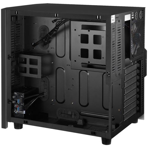

vor 2 Tagen habe ich meine Gehäuse gewechselt (von einem NZXT Phantom Big-Tower zu einem Cooltek W2 Mini-Tower).
In dem neuen Case habe ich jetzt Wärme Probleme mit meinen Festplatten, hauptsächlich der HDD.
In meinem alten Gehäuse hatten die SSDs ~30°C und ~21°C und die HDD ~31°C.
In meinem neuen Gehäuse habe ich jetzt bei den SSDs aber Temps von 34°C und 29°C und das Sorgenkind ist die HDD mit bis zu 45°C.
Alle Temps im Idle Modus bei 25°C Zimmer Temperatur.
Hier ein Link zu dem aktuellen Case: http://www.mindfactory.de/product_i...-Midi-Tower-ohne-Netzteil-schwarz_974330.html
Das Case hat ein 2 Kammern System, hier mal ein Bild von der Rechten Kammer wo die Festplatten verbaut sind:
In dem kleinen Käfig vorne sind die 2 SSDs und die HDD ist auf dem großen Käfig auf der Vorder bzw. Außenseite (Richtung Case Wand) verbaut.
Ich hatte die HDD erst auf der Innenseite verbaut da hatte sie dann aber Temps von bis zu 47°C im Idle, da die Abwärme der CPU / Mainboard direkt draufknallt (da die Kammer Trennwand dort eine Öffnung hat).
An der Case Front habe ich bereits ein 80mm Silent Wings 2 verbaut für mehr Lüfter ist kein Platz in der Rechten Kammer.
Ich weiß das 45°C für ne HDD eigentlich noch Ok sind, ich Empfinde sie aber dennoch etwas zu hoch (vllt. weil ich durch meinen Big-Tower noch etwas verwöhnt bin) vor allem da ich eine Dachboden Wohnung habe wo es im Sommer doch ein paar °C mehr werden.
Und da es meine Datenplatte habe ich natürlich Angst das sie früher oder später abraucht.

Das Case ist einfach nicht dafür ausgelegt die HDDs in den Luftstrom zu kriegen.
Du könntest schauen ob du die HDD am Boden der Hauptkammer verbauen kannst.
Und ich finde 45-47°C auch zuviel für eine HDD. Allerdings kann das Teil auch bei 35°C plötzlich und ohne Vorwarnung abrauchen. Oder ein Virus oder eine eifersüchtige Freundin löscht dir die Daten oder.... -> DATENSICHERUNG machen!
In der Hauptkammer ist zwar Platz und eine Vorrichtung um die HDD zu verbauen, allerdings sind dort 2 x 120mm Lüfter verbaut die zusätzlich Luft in die Hauptkammer bringen, da die Front zwar 2 x 140mm hat, diese allerdings nur die Luft durch eine kleine Öffnung bekommen.
Bau ich die HDD in die Hauptkammer hab ich wohl das Problem das die GPU und die CPU die zusätzliche Wärme der HDD abbekommen und dann würde ein 120er wegfallen.
Ja natürlich kann die Platte auch einfach so abrauchen oder was passieren, das sind dann aber wohl Dinge auf die ich keinen Einfluss nehmen kann, was ich bei der Kühlung aber kann. Die Frage ist nur: Wie?!
Zufällig Erfahrung was den passiven HDD Kühler angeht?
Alternative wäre noch auf eine externe HDD umzusteigen, wobei die WD Red 4TB selbst erst 1 Monat alt ist und die dann wieder Doof rumliegen würde.
//Edit: Mir ist grad selbst noch eine Möglichkeit eingefallen die ich ausprobieren könnte:
Die Front und die Innenseite des großen Käfigs zu schließen.
So würde die CPU / Mainboard Abwärme / Luft direkt durch den 5,25 Zoll Slots abgeleitet (ohne das sie sich weiter im Gehäuse verteilt).
Und die Luft die durch den 80mm Front Lüfter kommt würde direkt zur HDD umgeleitet werden.

Wenn kein Luftstrom dort ist, bringt auch der größte Passivkühler praktisch nichts, denn passiv bedeutet einfach nur, dass es keinen Lüfter gibt, nicht aber automatisch das man ganz ohne Luftstrom auskommt, was leider oft so missverstanden wird. Schaut euch aber mal Serverhardware an, da sind viele Karten und auch CPUs passiv gekühlt, die Gehäuse haben dann aber in der Mitte eine Reihe kräftiger Lüfter und sorgen daher für einen gleichmäßigen und kräftigen Luftstrom über die ganze Platine, weshalb das eben auch funktioniert.
So wie es aussieht gibt es da für die zweite Kammer gar keine Möglichkeit für einen ausreichend Luftstrom für die HDDs zu sorgen die auch noch direkt hinter der heißen CPU platziert wurden, das Gehäuse scheint also eine klare Fehlkonstruktion zu sein.
Ja leider bemerkt man das erst nach dem Kauf ;-)
Hab den Innenteil des großen Käfigs etwas abgeschottet so das die Luft nur fast direkt nach hinten raus kann, bin jetzt bei 40°C was mir aber immer noch zu Warm ist.
Werde morgen mal schauen ob ich sie evtl. doch in die Hauptkammer einbaue, ansonsten werde ich sie in ein externes Gehäuse bauen.

Und wo sind die beiden eingebaut? Das sieht ja auf dem Bild so aus, dass die eine direkt hinter der CPU sitzt und die anderen dahinter, fast an der Seitenwand. Die Red dürfte als die direkt hinter der CPU sein, tausche beide und Du wirst stehen, wie kühl die Red ist und die warm die Samsung dann plötzlich wird.
Da nur 1 gleichzeitig eingebaut sein kann, wechsel ich die grad hin und her um zu testen.
Hinter der CPU sitzt aktuell das CD Laufwerk und auf der Vorderseite des Käfigs die HDD.
Die Red, Green und Samsung befinde sich bei den Tests also immer an der gleichen Stelle.
//Edit: Hab die Red jetzt mal zum Testen in die Hauptkammer gebaut, da hat sie dann ~33°C.
Die Samsung EcoGreen ist aktuell in der Rechten Kammer verbaut und da hat sie ~25°C.
Allerdings will ich in der Hauptkammer keine HDD verbaut haben (da dort eigendlich ein 120er Lüfter hin soll).
Bis ich aber eine Lösung (wahrscheinlich eine Platte ähnlich der Samsung bloß mit 4TB) gefunden habe werde ich das wohl jetzt vorerst so lassen.
