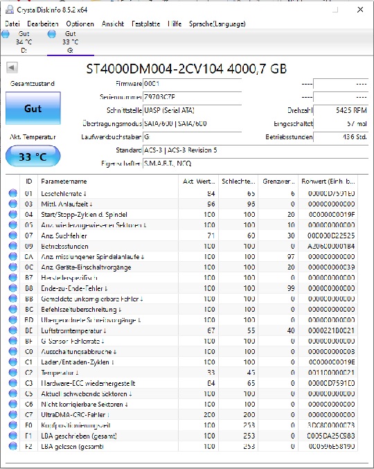

Neu: CrystalDisk Screnshot hinzugefügt.

Um zu sehen ob die Platte selbst die Ursache ist, poste doch bitte den Screenshot von CrystalDiskInfo für die Platte, ziehe aber bitte das Fenster soweit auf, dass alle Attribute und auch die Rohwerte vollständig sichtbar sind, also keine Scrollbalken mehr erscheinen. Bitte mache den Screenshot aus Windows und nicht mit einer Kamera vom Bildschirm und nur den Screen von CrystalDiskInfo, mit Alt+Druck erzeugt Windows einen Screenshot des aktiven Fensters in der Zwischenablage oder probiere mal die Tastenkombination: 'Windows Taste + Shift + S' oder lies hier wie man dies macht.

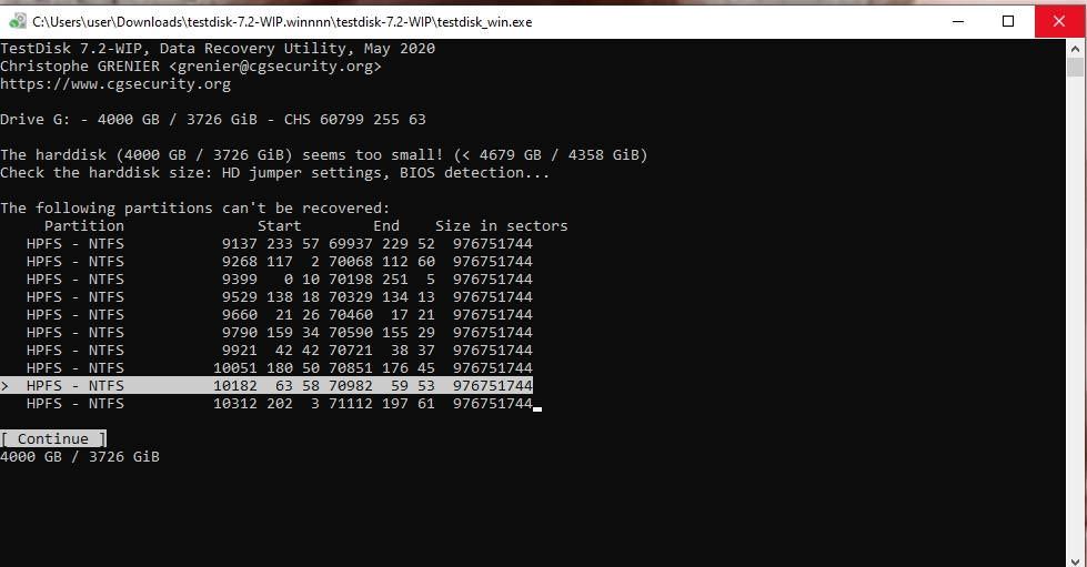

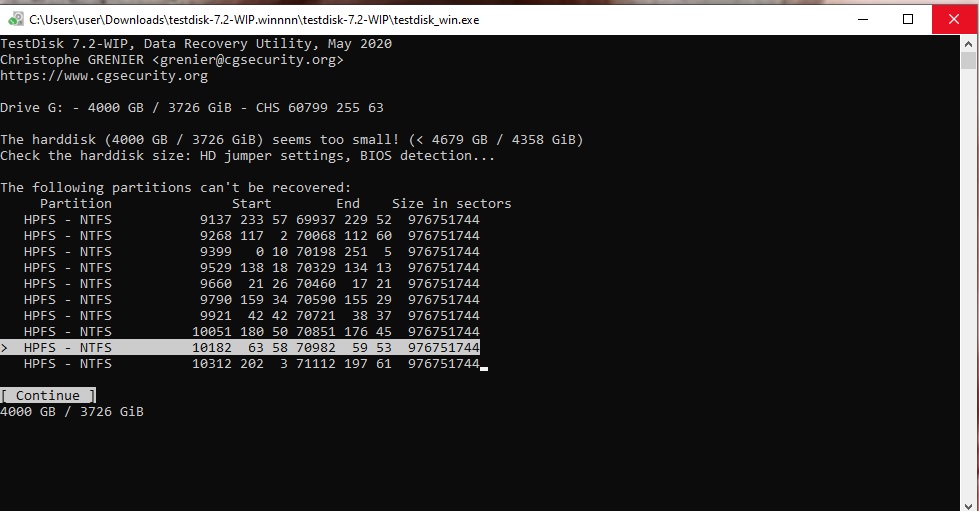

Wenn ich sie mit Testdisk scann , wird das hier angezeigt, was kann ich jetzt noch versuchen,und warum wird so was angezeigt. Obwohl es nur eine Partition war?
Weil du dir mit hoher Wahrscheinlichkeit mit dem Ausschalten ohne auswerfen die Partitionstabelle zerschossen hast...
Reaktionen: zugfahren
Du hast dir wohl wie erwähnt die Partitionstabelle zerstört.
In ihrem originalen USB Gehäuse oder in einem anderen USB Gehäuse oder intern an SATA angeschlossen?
In dem original USB Gehäuse.
Ein Image von eine $TB HDD irgendwo zu speichern kann ich nicht, ich kaufe mir nich extra noch einHDD nr um das Image zu speichern.
