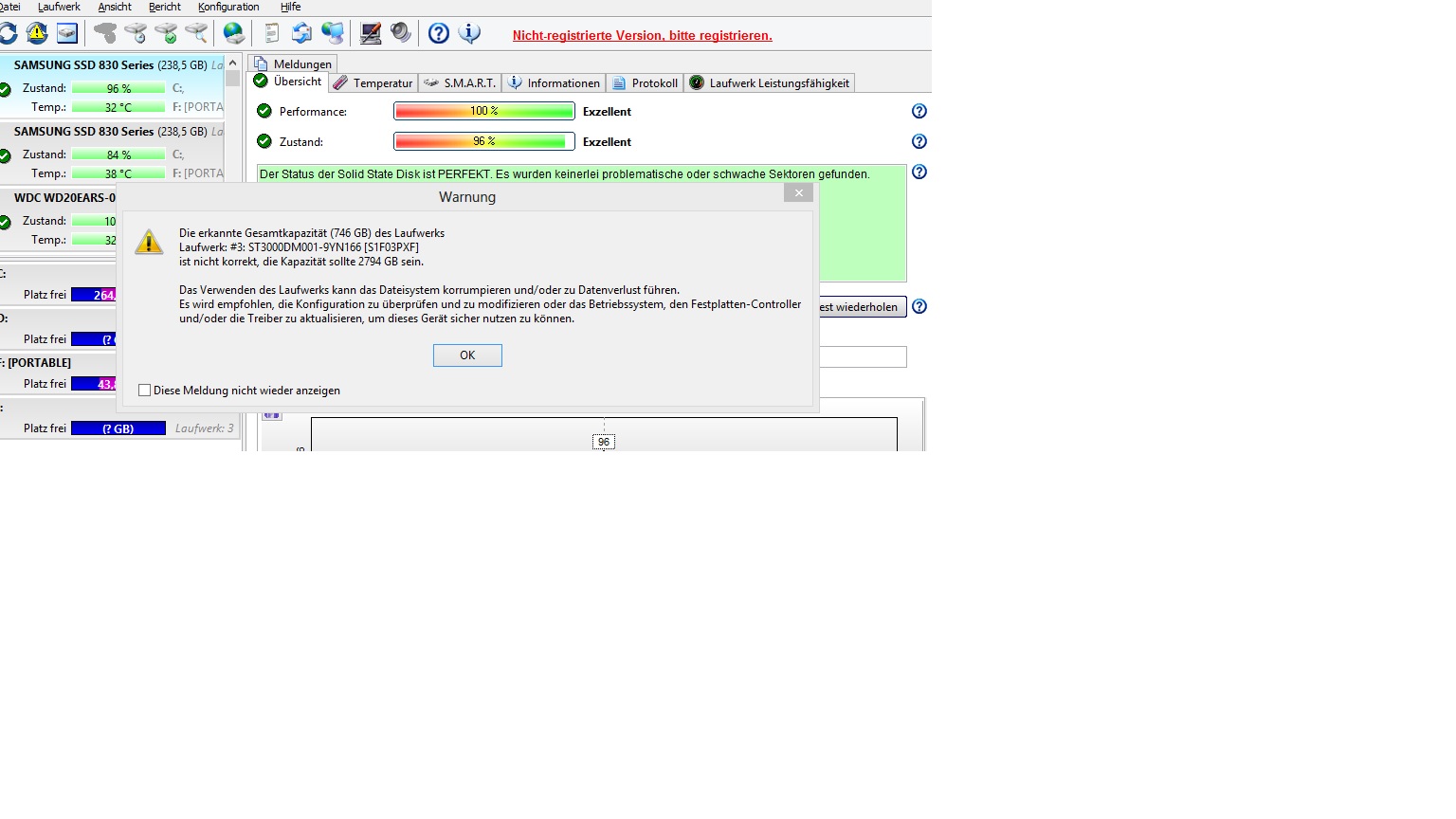

Mit HDSentinel kannst du zunächst mal deine Installation auf 3TB-Fähigkeit prüfen - wenn dort die Warnung erscheint, dass die HDD-Größe falsch ist, dann hast du ein gewaltiges Problem, im Normalfall sind dann alle Daten weg (das ist dann genau das von Aloc beschriebene Problem). Passt dort jedoch alles, so kannst du mal mit GetDataBack oder R-Studio das in TrueCrypt eingebundene Volume durchsuchen - beide Programme funktionieren sehr gut in Kombination mit TrueCrypt.

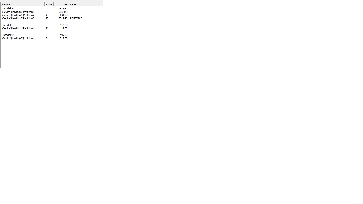

Danke das hat mir schon mal weitergeholfen. Die HDD wir seltsamerweise nicht mit der vollen Kapazität erkannt. Ich hatte Sie aber an einem SATA Port am Mainboard, der mit dieser Größe Umgehen kann. Jedenfalls konnte ich sie erfolgreich mounten.
Diese Beiden Meldungen bekomme ich.
Das bedeutet als gerade für mich, dass die HDD falsch erkannt wird?
@Simpson474
Da gibt es keine Möglichkeit mehr dieses falsche Erkennen zum umgehen?

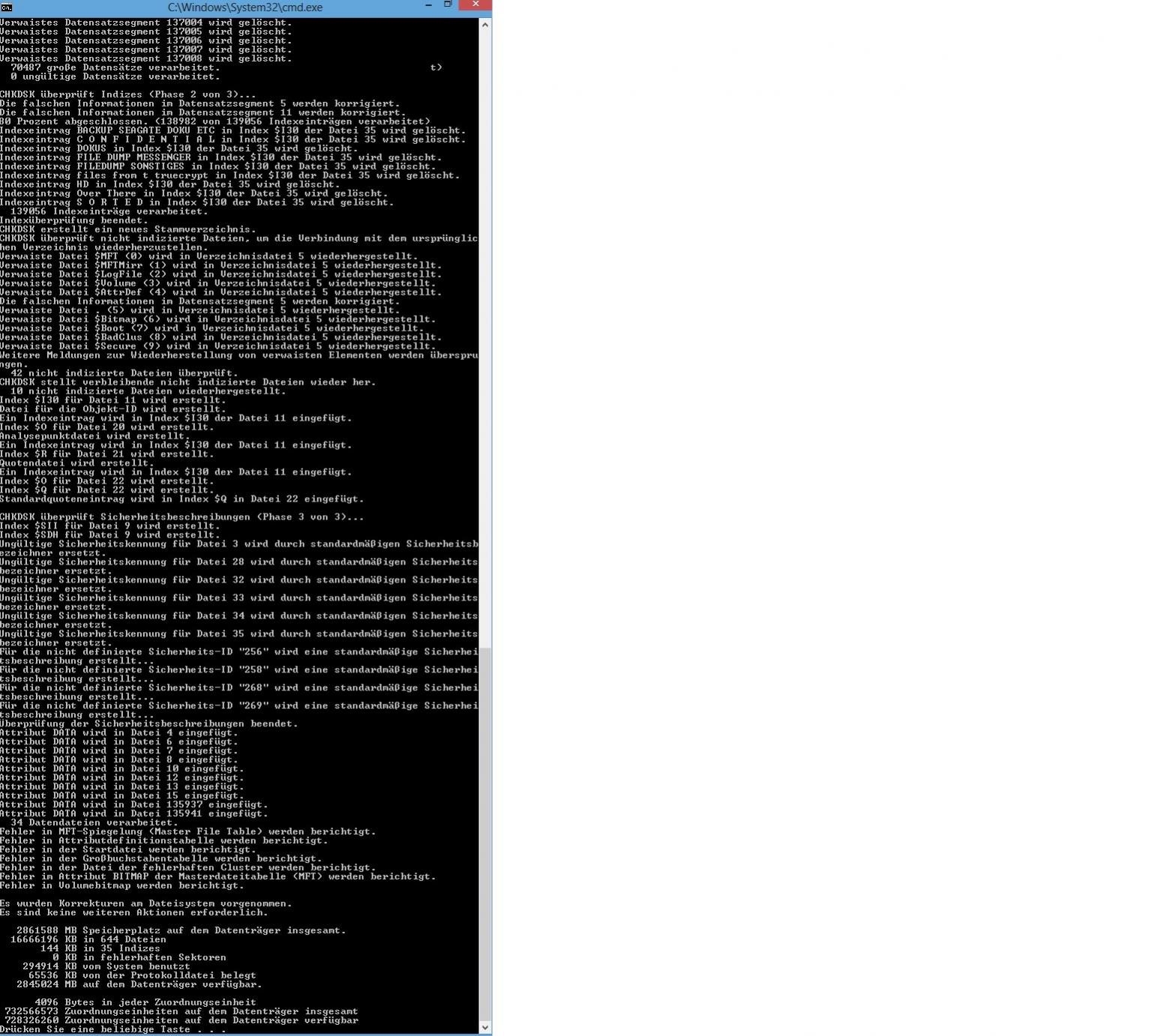

Also ich habe das Risiko auf mich genommen und den "repairfilesystem" befehl in Truecrypt ausgeführt.
Auf einmal erkannte Recuva eine Ordnerstruktur. Die Analyse läuft aber noch. Bin gespannt ob sich zumindest ein Teil wiederherstellen lässt.
