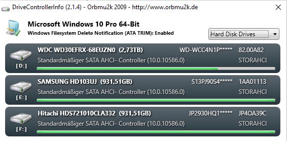

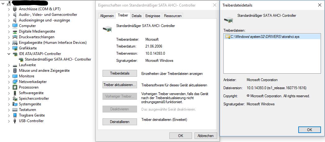

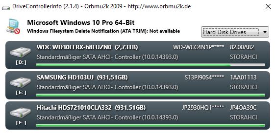

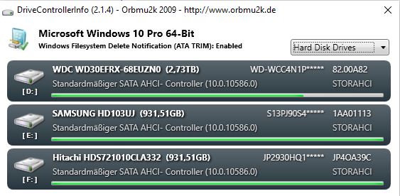

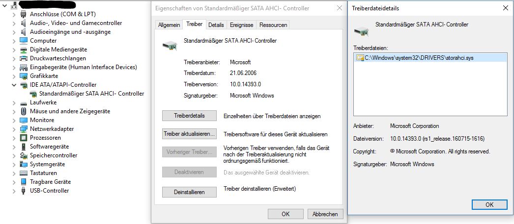

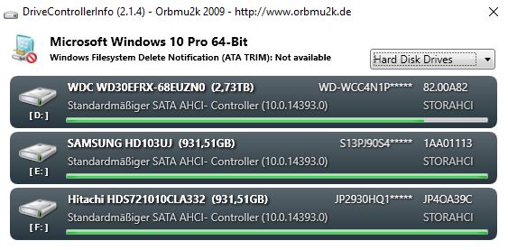

Hier nochmals aktuelle Screenshots von "DriverControllerInfo" und aus dem Geräte-Manger, betreffend meine AHCI-Treiber:
DriverControllerInfo.JPG Treiber.JPG.
Es ist zu sehen, dass ich keine Intel Rapid Storage Technology Software/Treiber installiert habe (habe ich bewusst seit der Neuinstallation von Windows unterlassen), sondern lediglich den standardmäßigen STORAHCI-Treiber (meinen Infos nach neue Variante von MSAHCI) installiert habe.
