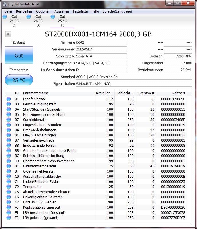

Hast du einen Wackelkontakt am Kabel? Ansonsten auch einfach mal so das Kabel tauschen oder auch den SATA-Anschluss. Und bitte, wie eternety schon sagte, mal die SMART-Werte posten.

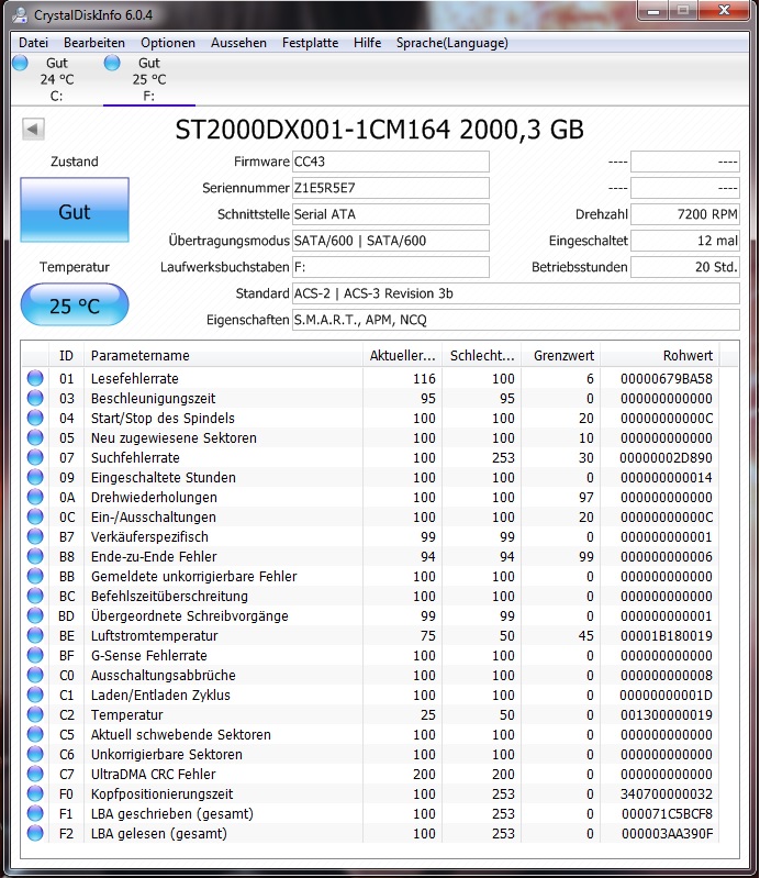

End-to-End Errors können auf einen defekten Cache hindeuten, es ist auch seltsam warum die HDD nicht als "schlecht" eingestuft wird, obwohl der Herstellergrenzwert dafür unterschritten ist. Eigentlich ist sie hin und sollte einen SMART-Fehler melden. Prüfe sie mal mit Seatools, dort sollte sie als defekt angezeigt werden (schon beim SMART-Test) und tausche sie dann aus. Da sie noch recht neu ist, ist der Händler dein Ansprechpartner.

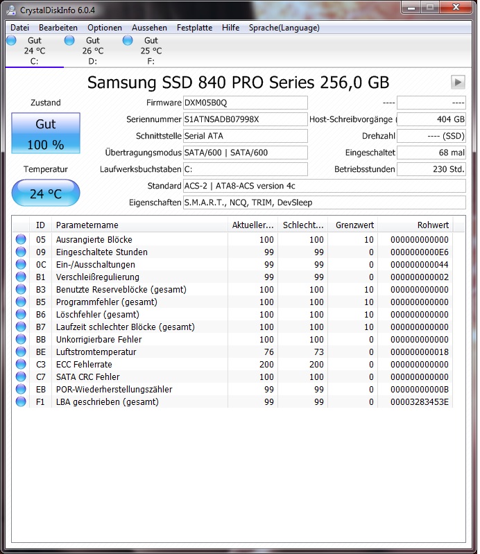

wenn die Samsung SSD 840 PRO Seri SATA angeschloßen ist mit der Seagate ST2000DX 001-1CM164 SATA macht mir die Seagate probleme ... sie fliegt hin und wieder aus dem system.
aber wo ich jetzt die
1. Samsung SSD 840 PRO Seri SATA
2. Seagate ST2000DX 001-1CM164 SATA
und als

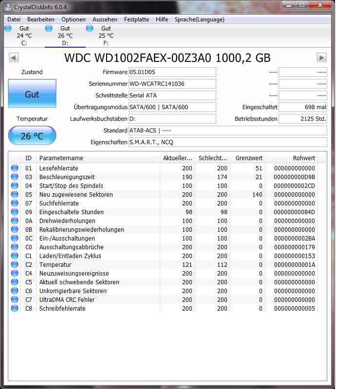

3. Western Digital WDC WD10 02FAEX-00Z3A0 SATA
angeschlßen habe macht die Seagate keine probleme mehr.

Tausch die Seagate aus, es sind noch mehr End-to-End Errors dazugekommen.
Vielleicht hast du die neue Konfiguration nur noch nicht lange genug in Betrieb, sodass der Fehler vielleicht nur deshalb noch nicht aufgetreten ist. Wenn du die Seagate vorher nochmal testen willst, probiere mal SeaTools für DOS von einer bootfähigen CD auszuführen und sie damit zu prüfen. Sie sollte den SMART-Test schon nicht bestehen.
Die ST2000DX001 ist ja eine Hybrid-Platte bzw. SSHD, da scheint es einen Fehler im NAND zu geben. Da kann ich auch nur sagen: Tausche die um! Die anderen Platten sind in Ordnung, wenn man mal von den 5 Schreibfehlern der WD absieht.
