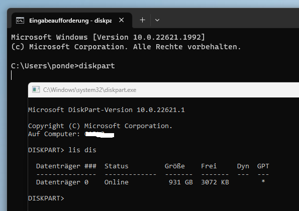

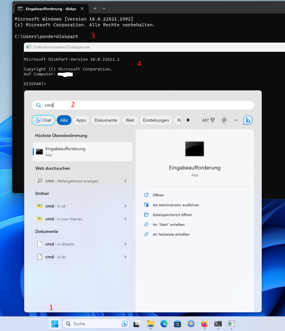

Klicke mal die Windows Taste an, und gib CMD ein.
Dann Diskpart starten, Dann lis dis aufrufen, und du siehst deine Festplatten.
Anleitung siehe Bilder.

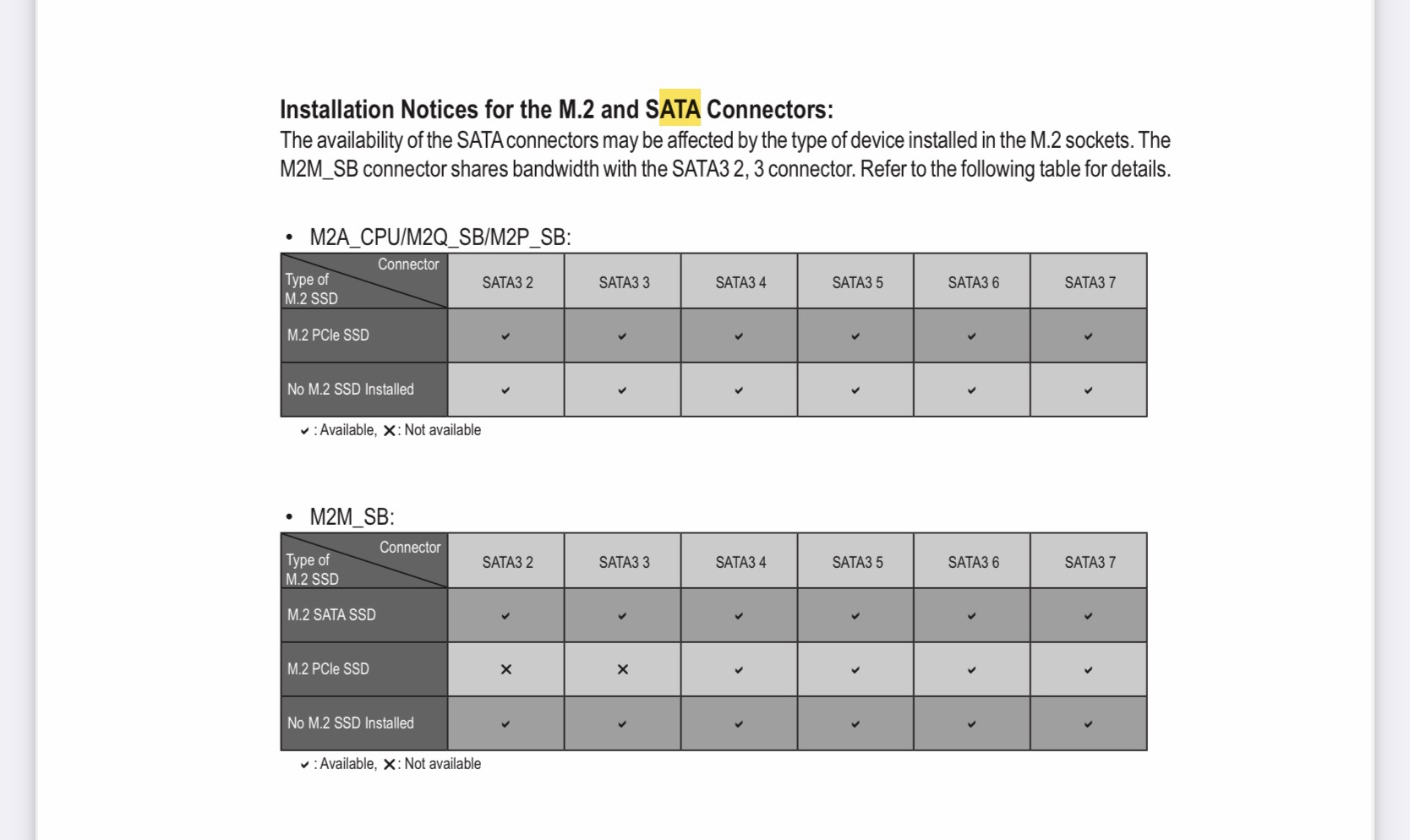

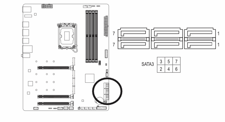

fragvalleys schrieb:
Ich nutze eine heute neu aufgesetzte Samsung Evo M2 SSD. Ich habe mehrere S-ATA potts mit mehreren Kabeln getestet.
Sicher, dass Du nicht ausgerechnet die linken beiden Ports erwischt hast?
Aus dem Handbuch:
Aus dem Handbuch:
Anhang anzeigen 1379818Anhang anzeigen 1379822
Sicher dass das die richrigen bilder sind? Bei mir sind die Ports nicht an dieser stelle sondern am unteren teil des boards, nicht rechte seite
@fragvalleys Handbuch-Screenshots sind fürs Gigabyte Z690 AORUS ELITE.
Oder hast Du nun doch ein Asus Prime Z690-P?
