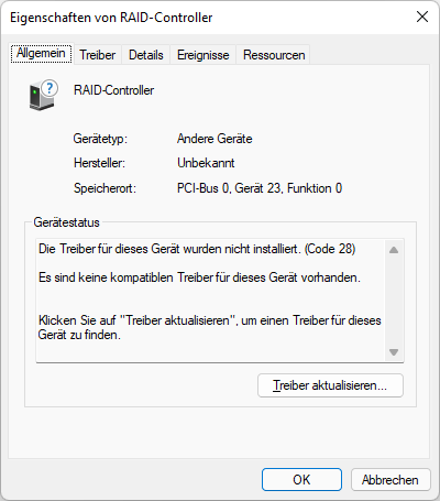

Moin moin,
ich habe mir heute eine neue SSD (als Erweiterung, nicht Ersatz) in mein System gebaut.

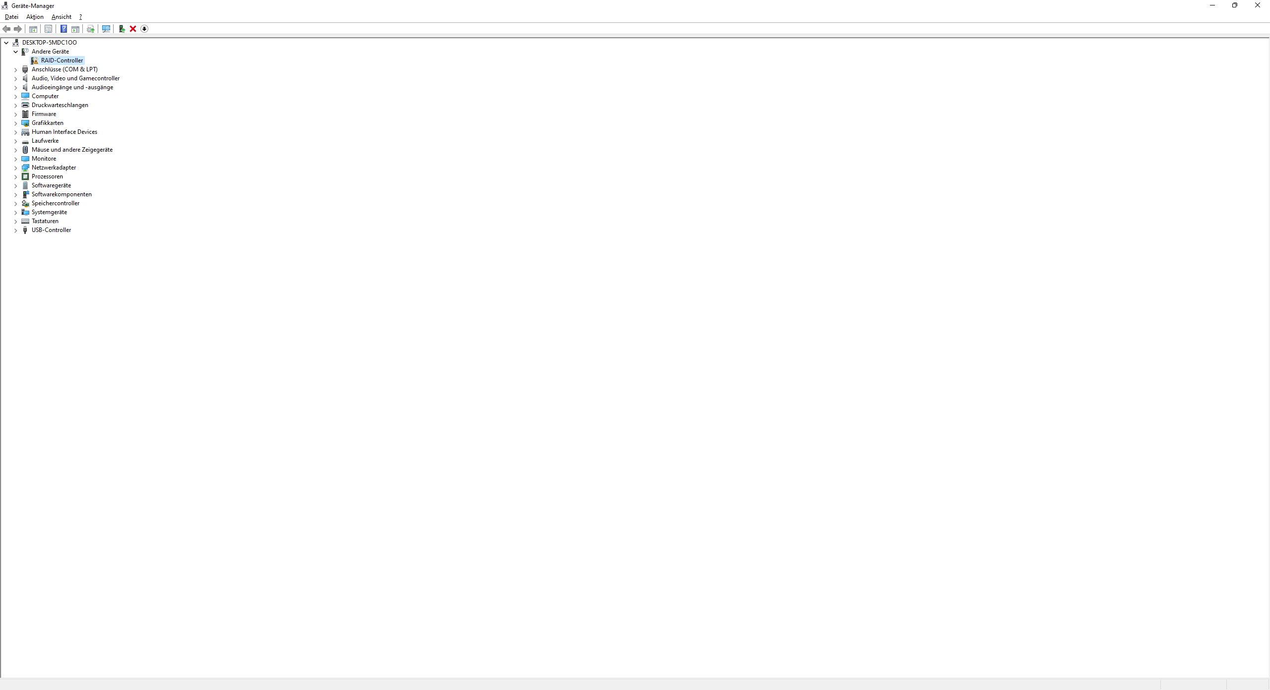

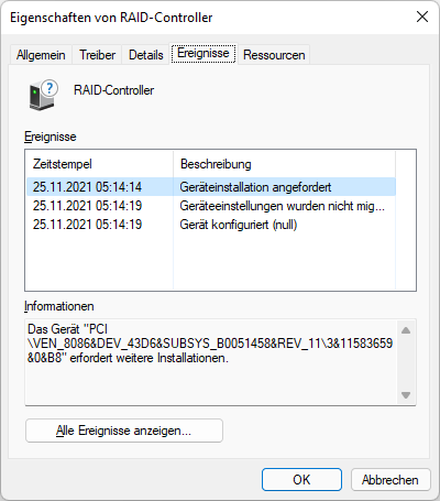

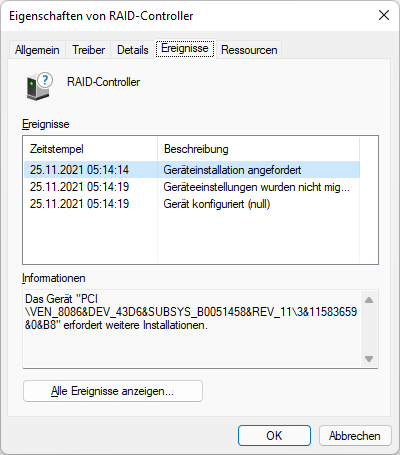

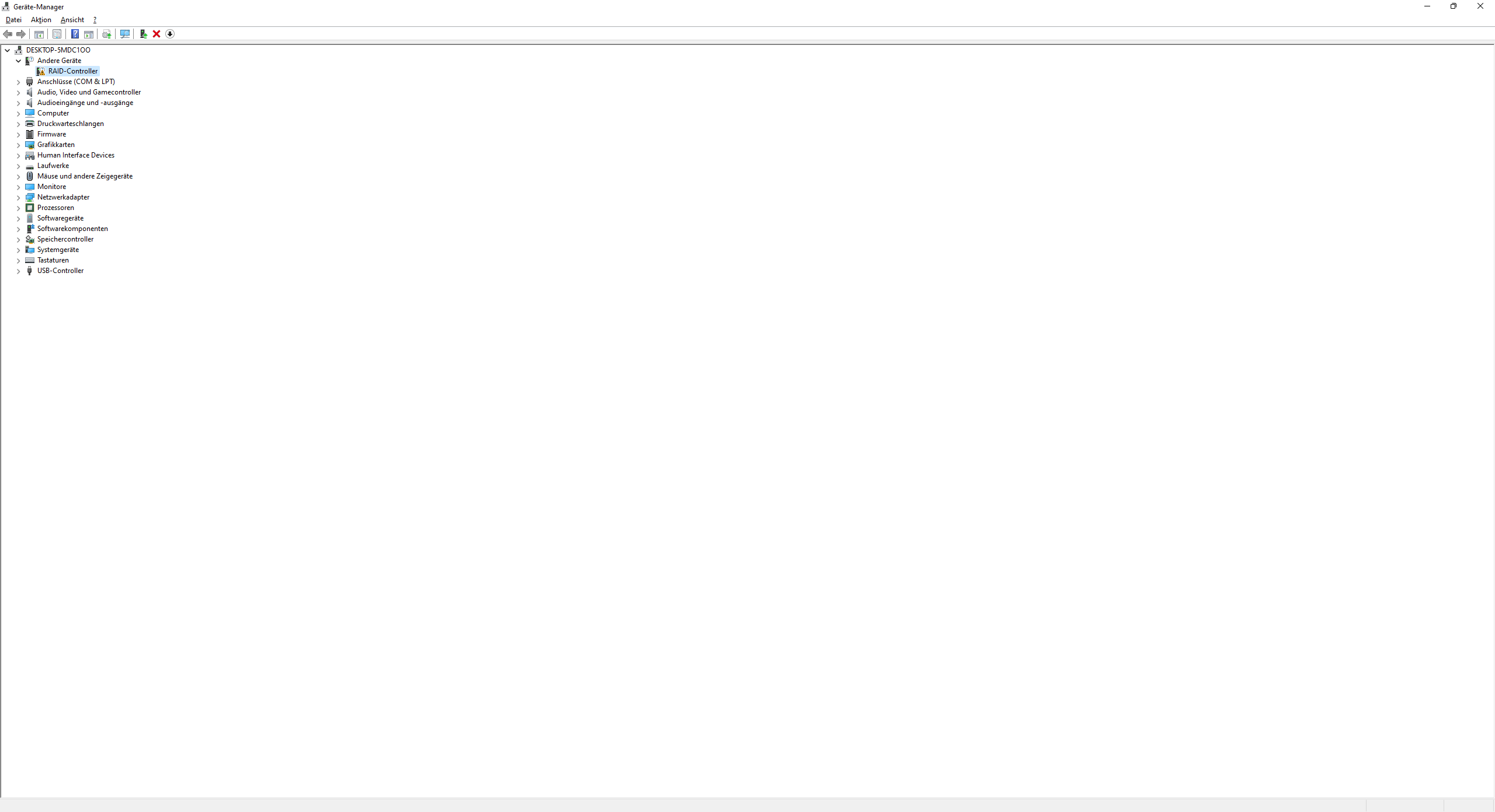

Ich habe das Problem, das die SSD nicht im BIOS erkannt wird, jedoch im Geräte Manager aufgelistet ist, als RAID Controller mit Fehler (Screenshot)
Mainboard ist das Gigabyte Z590 Gaming x und die SSD ist eine Samsung EVO 980 Pro.
Das Mainboard soll eigentlich PCIe 4.0 unterstützen, im CPU M2 Slot und diese Generation nutzt auch die SSD.
Hat jemand eine Idee, was ich tun könnte? Manuelle Treiber installieren?
Erneut einsetzen habe ich bereits getan.

Da fehlen offenbar Intels RST-Treiber. Die bekommst du normalerweise auf der Support-Seite des Mainboards.
Sie muss im Bios erkannt werden. Tut sie das nicht, kann sie auch unter Windows nicht funktionieren. Vielleicht nicht richtig montiert, nicht richtig in den Slot eingesteckt. Der Intel RST Treiber hat rein gar nichts mit der SSD zu tun, Das ist eine PCIe NVME SSD.
Also nach der Installation vom Treiber scheint auf jeden fall das RAID Gerät zu funktionieren, denn es ist nicht mehr aufzufinden im Geräte Manager. Es stand ja ganz oben.

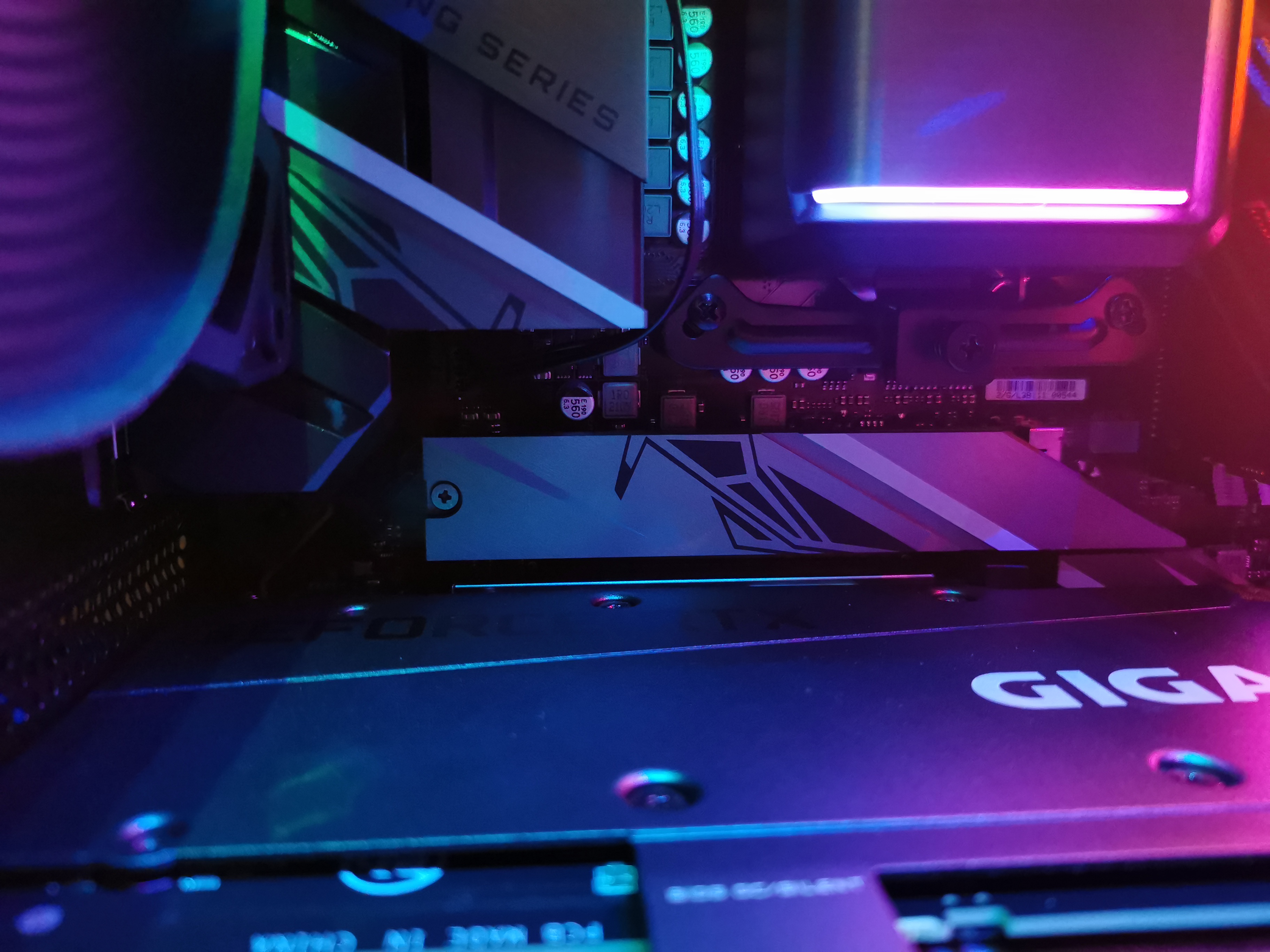

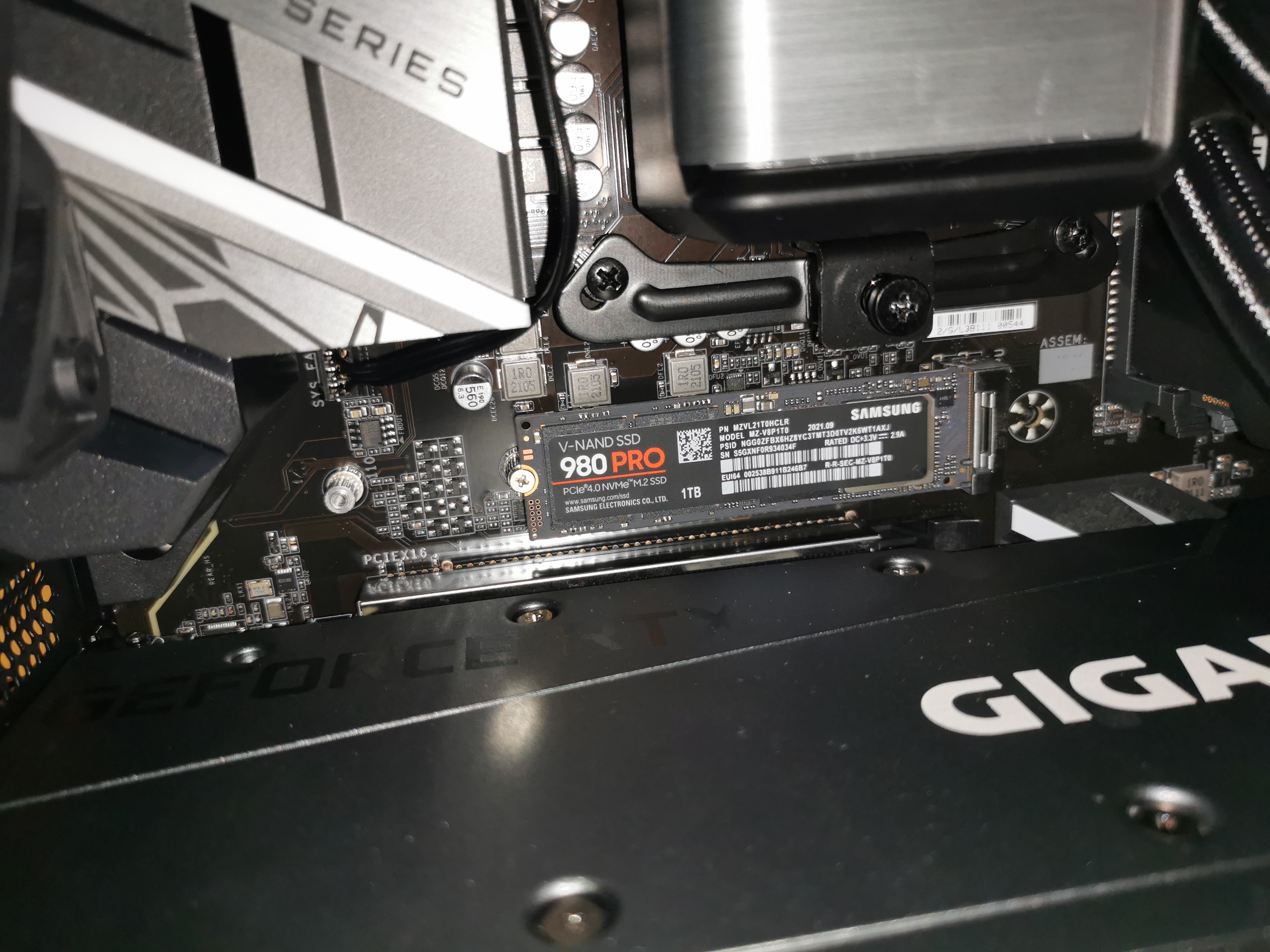

In dem Slot, in dem sie steckt, funktioniert es nur mit einem Core i der 11. Generation, nicht mit einem i9-10850K.

@Amaoto das ist tatsächlich die Lösung ich habe "nur" die 10th generation verbaut.
aber wie @cartridge_case sagt, irgendwie schwachsinn, aber was sollst, dann wandert sie halt zurück
Dankeschön :)
