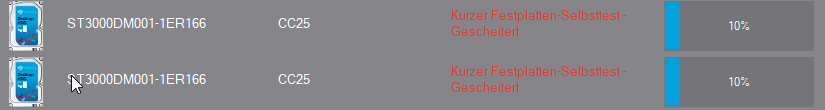

hallo, die beiden internen 3TB seagate hdds sind soweit ich mich erinnere 4-5 jahre alt. gestern trat folgender fall auf das ich daten von einer hdd auf eine der 3TB synchronisiert habe (sie dienen als interne hdd backups da ich sie mit einer 6 TB platte ersetzt hatte) und unter windows die 3TB platte nur mit dem buchstaben angezeigt wurde und einige minuten nicht ansprechbar. dann startete ich den seagate test tool und folgendes taucht bei kurzem selftest auf beider 3TB platten
784654
SMART werte sind BESTANDEN
unter windows HDD reparatur findet win10 KEINE FEHLER.
es ist seltsam das aber das seagate tool den test bei beiden bei 10% stoppt.
sind die platten nun für die tonne? :( oder soll ich noch etwas testen?

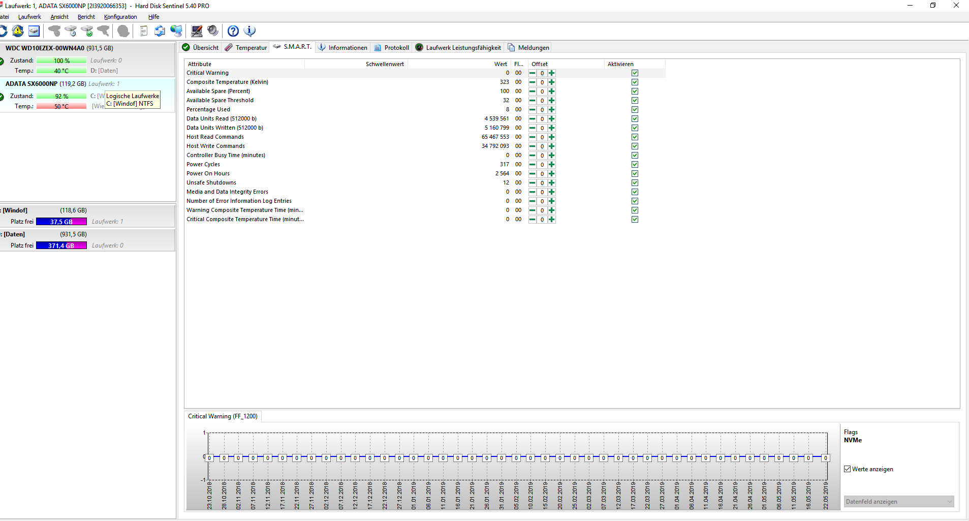

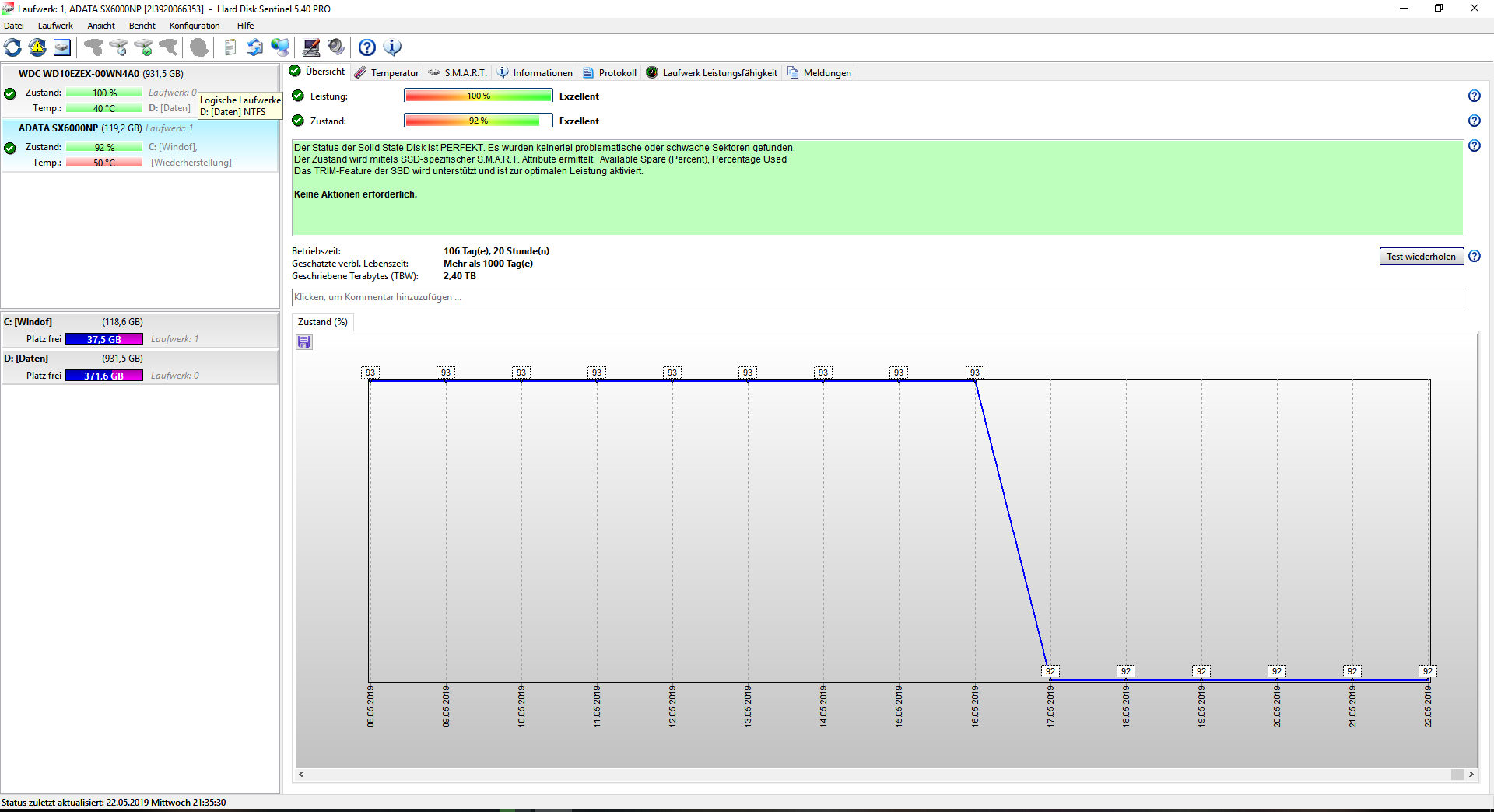

Schau mal so schauts bei mir aus. Die SSD ist am sterben und ist nicht mal 6 Monate alt. Dieses Tool verwende ich gerne.
784660
784661

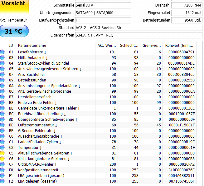

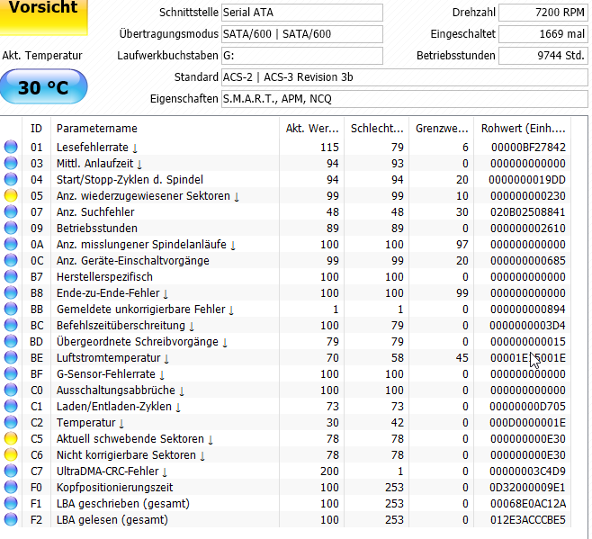

anbei die crystal disk screens :)
784662
784663

Yep, von den Platten würde ich einen baldigen Ausstieg erwarten. Nicht korrigierbare Sektoren sind schlecht.
Alles klar. Die Smartwerte sind eindeutig nicht in Ordnung. Die Platten sind durch.

Normalerweise sollte der Teil mit der Plattenbezeichnung mit auf den Screenshot, um herstellerspezifische Feinheiten berücksichtigen zu können. Hier ist es jedoch klar: Die Teile sind durch...

Das Tool schickt wohl seine I/O-Anforderungen an die Schnittstelle vom OS. Wenn die erste HDD an einem defekten Sektor fest hängt, kann es dadurch sein, daß die I/O-Queue für alles blockiert ist. Sollte zwar so nicht sein, aber vlt. ist das der Grund, daß beide Balken bei 10% stehenbleiben.

Es gibt einen SMART Wert der ein ganz böses Zeichen ist, das ist der "Reallocated Sector Count", ich würde keiner Festplatte die dort etwas anderes als 0 hat irgendwelche Daten anvertrauen. Dieser Wert bedeutet das schon Fehler aufgetreten sind die nicht korrigierbar waren, das ist meistens der Anfang vom Ende dieser Platte.
Bei den anderen Fehlern bin ich mir nicht sicher, aber die hören sich auch nicht gut an.
