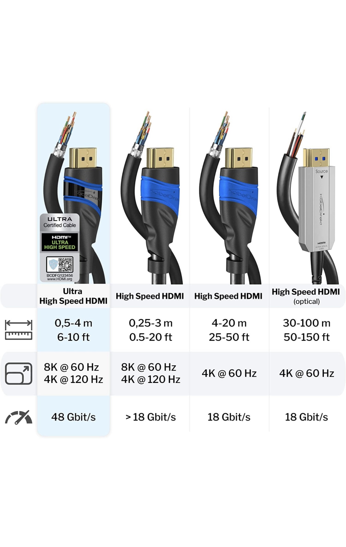

Okay Leute ich weiß soweit bescheid. Das Ding ist in Amazon hat mir dieses Bild verunsichert. Deshalb hab ich nach antworten gesucht diesbezüglich

Es gibt ja durchaus auch unterschiedliche Kabelqualitäten. Aber das mitgelieferte Kabel erfüllt die nötigen Anforderungen voll.
