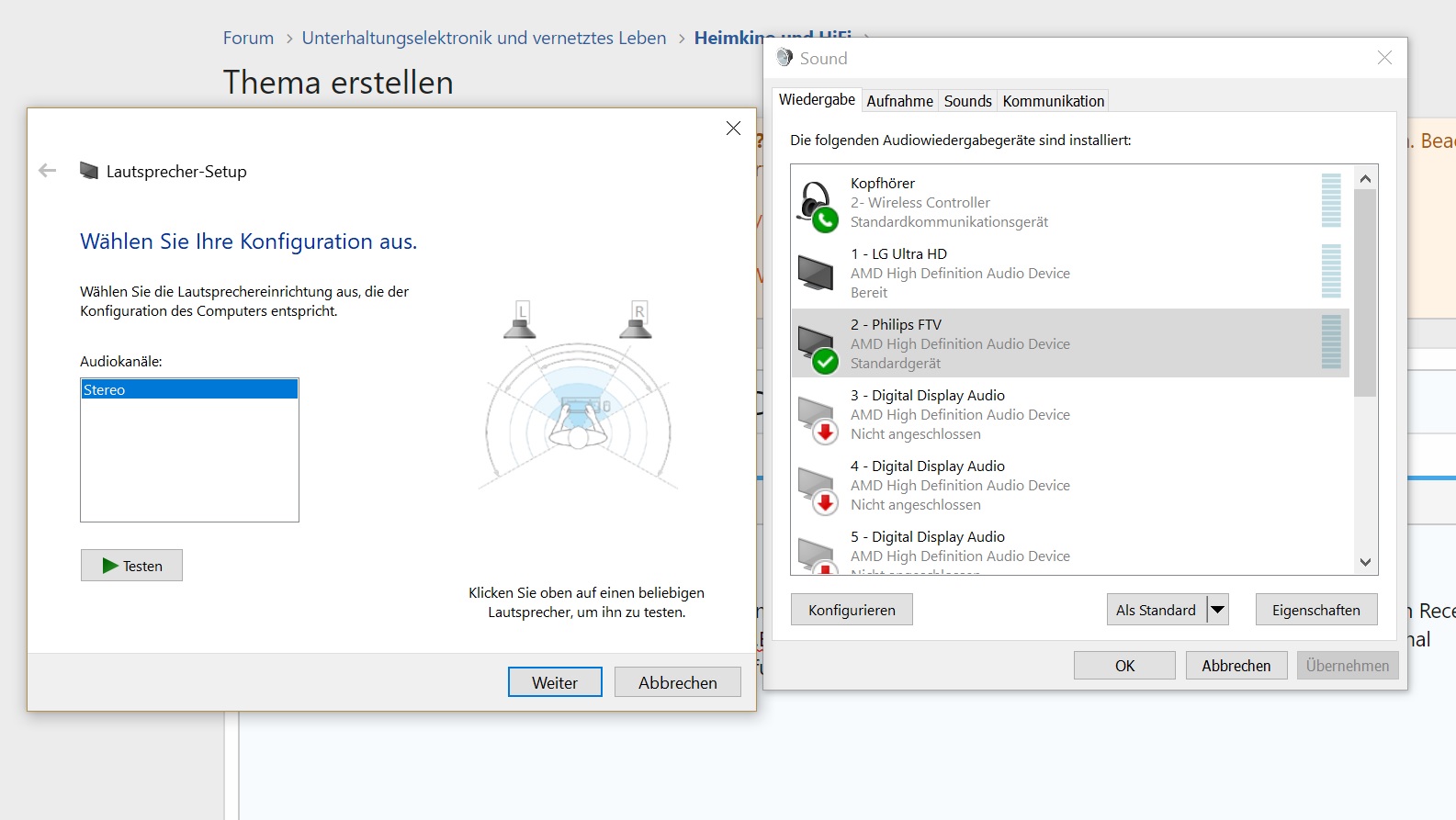

ich habe meinen PC (Vega 56) per HDMI an meinen Fernseher angeschlossen (Philips 65pus8102). Der TV ist per HDMI an einen Receiver mit 5.0 Setup angeschlossen. Ich gehe neben dem PC z.B. mit einer PS4 Pro direkt in den TV und kann trotzdem ein 5.0 dts-Signal durchschleifen. Wenn ich jetzt aber den PC anschließe, funktioniert nur Stereo. Auch kann ich nicht konfigurieren, dass ich ein 5.0 System habe (so wie das normalerweise funktionieren würde -> siehe Bild).
Wie kann ich nun einen 5.0 Sound vom PC ausgeben und über den TV per ARC an den Receiver weiterleiten?
