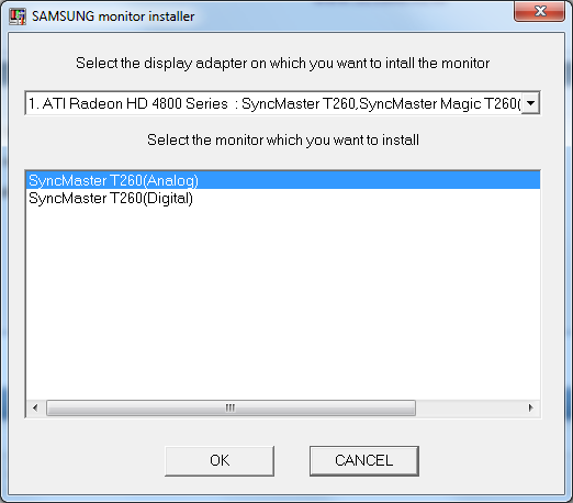

Liegts evtl. daran?
Hier wird kein HDMI anschluss gelistet bei der Treiber installation.

Deine HDMI-Buchse befindet sich seitens des PCs ja gar nicht an der Graka sondern ist onboard. Also solltest du mal gucken, ob dir folgender Auszug aus dem Handbuch deine MBs weiterhilft. Da musst du tatsächlich Bioseinstellungen vornehmen:
