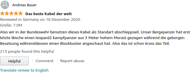

Es kommt auf den Anwendungszweck an. Dieses Kabel ist sehr stabil und funktioniert auch da noch, wo andere schon versagt hätten.
Screenshot_2021-01-06 Wireworld Platinum Starlight Ultra HD 7 Ultimate Amazon de Elektronik.png
