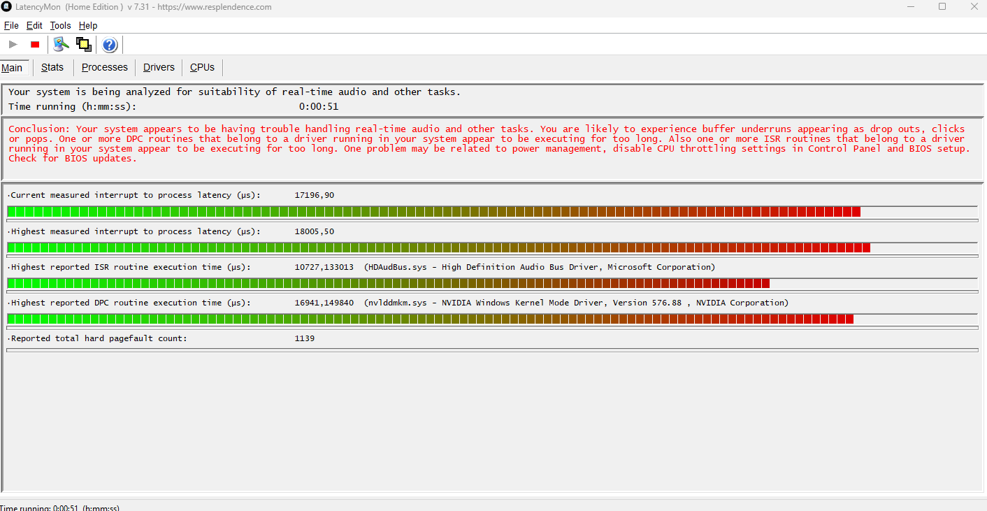

Das scheint dem Problem schon nahe zu kommen. Bin mir jetzt aber unsicher, was diese Daten konkret heißen oder was ich dagegen unternehmen kann.

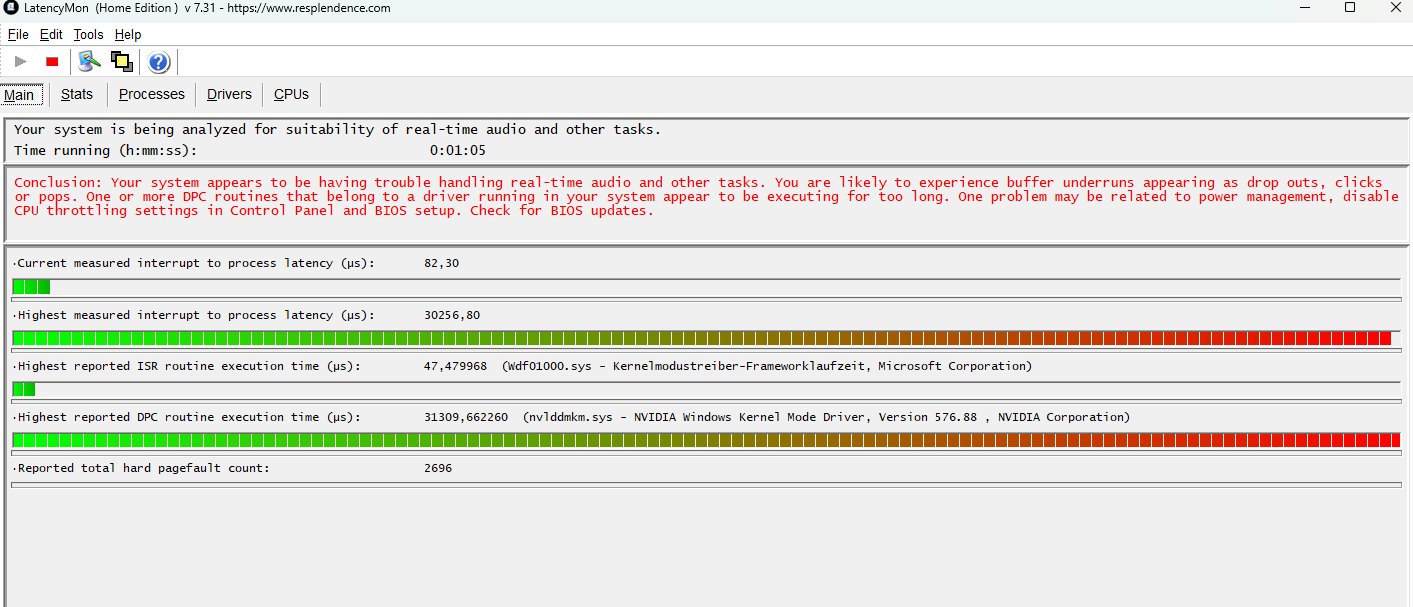

Uff! Der Screenshot ist echt übel. Nvidia Treiber und HD Audio Bus, der Klassiker.
Wie schauts mit den Interrupts, hast du mal beim Igor geschaut?

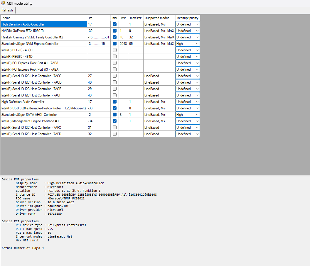

@coxon Ich hab in dem Tool bei beiden High Definition Audio Controller den Haken bei msi gesetzt wie empfohlen. Hat aber leider erst mal nichts geholfen. Sonst habe ich in dem Programm nichts weiteres angepasst.

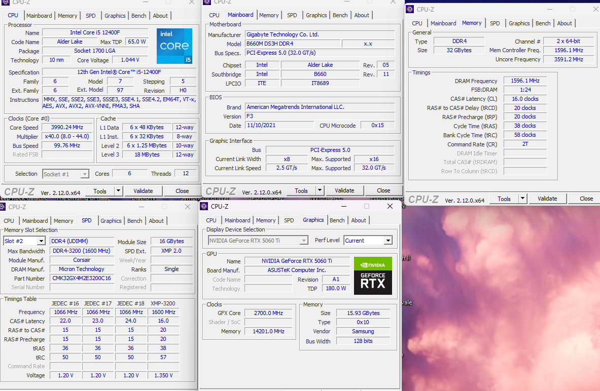

Speicher sind:
nvme wd black sn770
WDC WD10EARX-00N0YB0

Nach einem Neustart auch nicht?
Ich sehe gerade, auf deinem Board ist noch ein BIOS von 2021.
Da sollte es definitiv ein aktuelleres geben und das würde ich auch drauf flashen.
So enorme Ausschläge wie bei dir sind extrem ungewöhnlich.
Also Bios habe ich jetzt aktualisiert. Seit dem ist das Problem glücklicherweise nicht mehr aufgetreten. Ich hoffe mal das bleibt auch so. Hat auf jeden Fall schon mal geholfen. Vielen Dank für die HIlfe. Ich denke nicht, dass ich da alleine, so schnell auf die Lösung gekommen wäre.

Was sagt denn der Latency Mon?
Gibt es da immer noch Probleme?
Zumindest der dritte Balken befindet sich jetzt im normalen Bereich. Sonst sieht es immer noch nicht gut aus.
