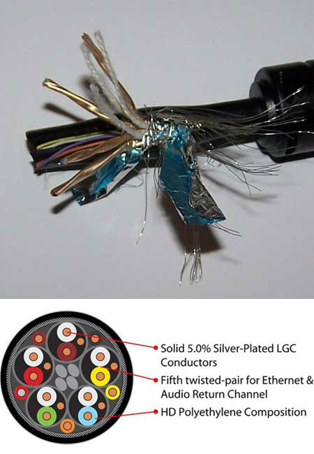

Alternativ könnte man sich auch ein Hdmi Kabel selber auf einen RJ45 Stecker umpatchen. Aktuelle Ethernet fähige Hdmi Kabel beinhalten ja 5 Twisted Pair Litzen wovon ohne weiteres 4 Stück verwendete erden können.
Einfach ein wenig kosten intensives Female to Female Kabel besorgen.

Solange du die RJ45 Stecker ordentlich auf das durchgeschnittene Hdmi Kabel patched sehe ich absolut kein Problem wieso das nicht funktionieren sollte.

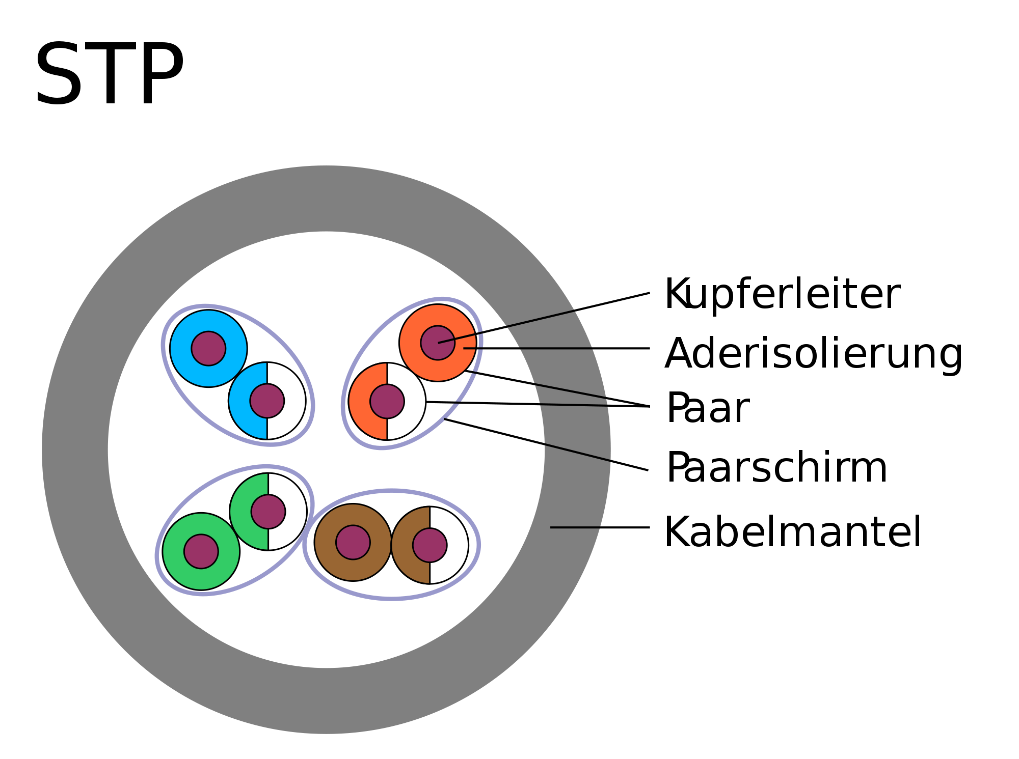

1000BASE-T Ethernet sieht eine Übertagung über ein Kabel bestehend aus 4 verdrillten Adernpaare mit einer Frequenz von 62.5MHz vor. Gängige Cat5e Netzwerkkabel sind bis 100Mhz genormt.
Selbst günstige Hdmi 1.4 Highspeed Kabel sind bis 340MHz spezifiziert und bieten unter anderem 5 separat geschirmte und verdrillte Adernpaare (Siehe mein Beitrag oben).
Das Hdmi Kabel stellt also mehr als genug Übertragungsbahnbreite für einen Link mit einer Geschwindigkeit von 1Gbit/s zur Vergnügung.
Verwendet man also von dem Hdmi Kabel nur 4 Adernpaare und schneidet den Rest ab, ist der Vorgang absolut identisch mit der Herstellung eines selbst konfektionierten Ethernet Kabels.
