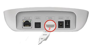

Nachtrag:
So schaut die neueste Xplore Box von hinten aus:

DAS hab' ich nicht geschrieben. Geräte mit HDMI-Anschluß sind auch HD-fähig - mit welcher HD-Qualität und Funktionalität sie dann agieren, steht allerdings auf einem anderen Blatt.
Ich hab' mir da grad einiges von diesem Anbieter A1 angeguckt und verschiedenes zu den Boxen gelesen, z.B. hier - alles wenig überzeugend.
Zu den verschiedenen Boxen:
Die TLA-1722W ist ja ein kastriertes Modell und genau, wie die jetzt noch von Dir Verwendete schlichtweg einfach veraltet. Die aktuelle XploreBox verfügt über alle nötigen Anschlüsse gemäß dem heutzutage üblichen Komponentenschema - im Regelfall gestaltet sich eine solche Kette mit SetTop-Box als Signalquelle wie folgt:
TV-Box via HDMI/AudioOut (Optical) >> AV-Receiver/Aufnahmegerät via HDMI >> TV via HDMI/AudioOut(digital-optisch/koaxial, analog Kopfhörer-Klinke)/evtl. Bluetooth >> Sound-System.
Und für genau diese Kette ist der veraltete HD-Rekorder der Spielverderber, weil kein zweiter HDMI-Anschluß vorhanden ist - somit ist in dieser Konstellation der von Dir gewünschte Parallelbetrieb von Rekorder und TV im HD-Modus nicht möglich.
Alternativ könnte mittels zusätzlichem Gerät, sog. HDMI-Splitter (z.B. so einer), eine Behelfslösung "gebastelt" werden, um zumindest beide Zielgeräte TV & Rekorder gleichzeitig mit HD-Qualität anzusteuern. Allerdings müßte dann zur Wiedergabe vom HD-Rekorder die HDMI-Verbindung manuell umgesteckt werden, da sich der Rekorder dann ja von einem Ziel- zu einem Quellgerät ändert.
Inwieweit das den Aufwand im Verhältnis zu bereits oben genannter Möglichkeit mittels PVR Aufnahmen auf einem externen USB-Datenträger oder des im Tarif angebotenen Online-Recordings zu tätigen rechtfertigt, muß natürlich jeder für sich selbst entscheiden.
