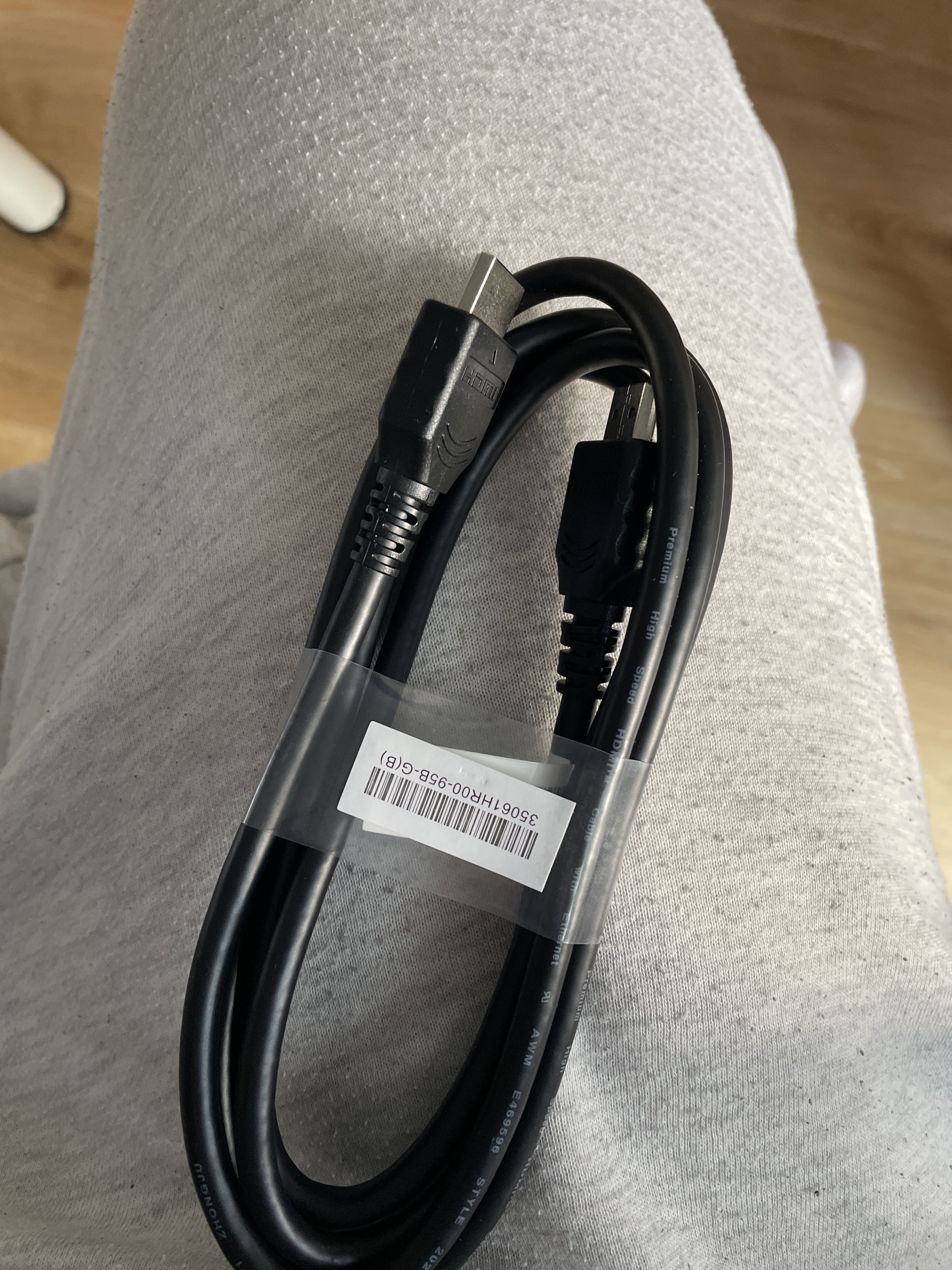

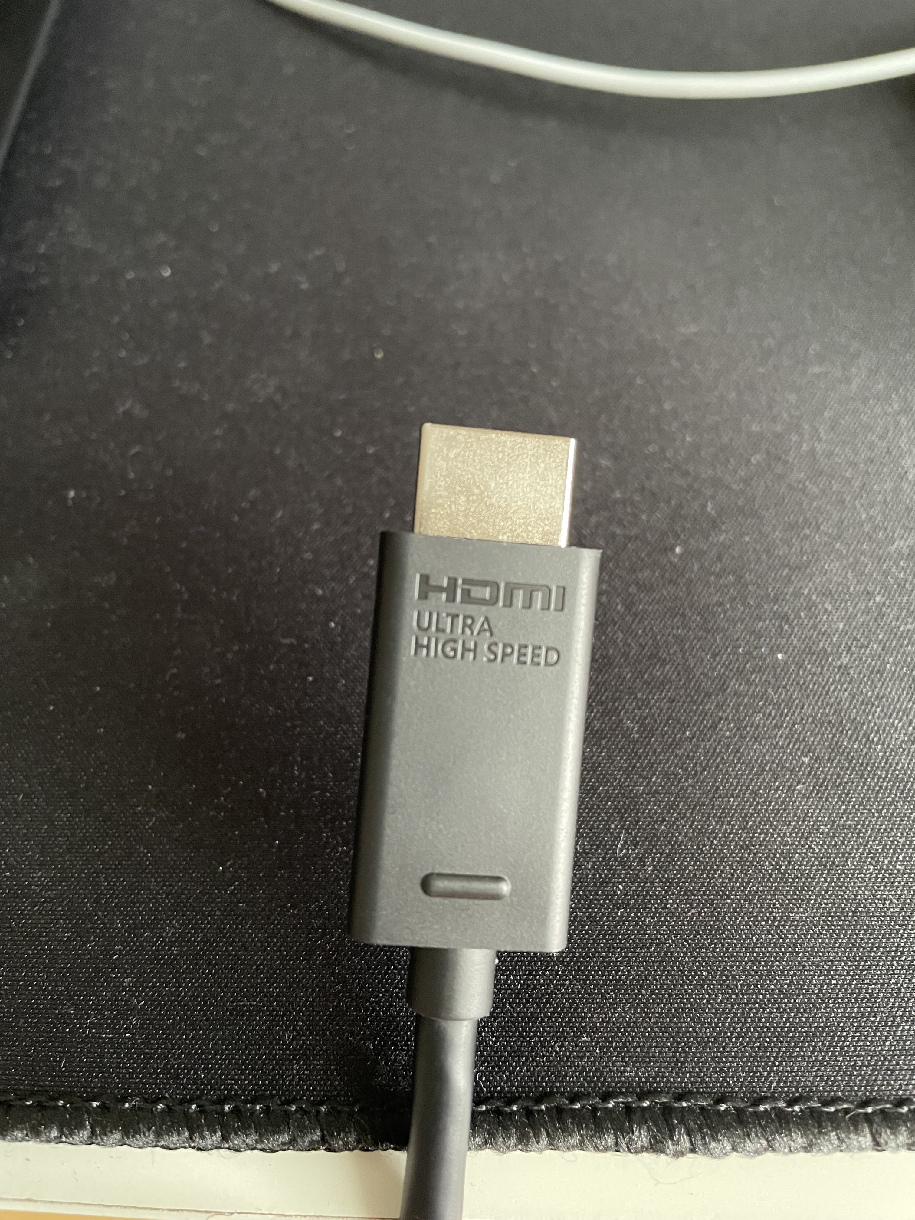

Guten Tag ich habe gerade gesehen das es bestimmte HDMI Kabel gibt jetzt frage ich mich , ich habe ein AOC 165HZ Monitor und dabei steckt gerade das HDMI Ultra High Speed kann das überhaupt 165 HZ übertragen ?
Bei einem anderen steht zb nichts kann es sein das dieses Kabel viel weniger HZ übertragen kann ?

Kabel übertragen keine Hz sondern Bits, also Daten. Wenn du nicht gerade in 4, 8 oder 16k deine 165 Hz haben willst, reicht ein Ultra Highspeed Kabel eigentlich aus

Bessere HDMI Kabel als Ultra High Speed gibt es derzeit spezifiziert nicht. Wobei dabei auch die Qualität schwankt, gerade wenn die Kabel nicht zertifiziert sind. Viele Hersteller schreiben dann einfach nur "Ultra High Speed" drauf.
ghecko schrieb:
HDMI Ultra High Speed hat so viel Aussagekraft wie Super Duper Früchtemüsli.
Solange es zertifiziert ist sagt das genau aus, was es aussagen soll. Das sind tatsächlich die offiziellen Angaben vom HDMI Forum.

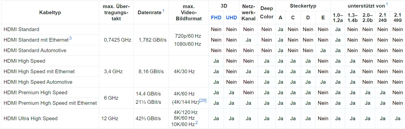

Also ich Spiele halt auf FHD und denke jetzt das wenn ich die Tabelle sehe mit einem normalen hdmi Kabel keine 165 HZ bekomme ist das falsch ? Verstehe das nicht ganz mein Monitor kann ja 165 HZ haben
Nur meine Frage war sind bestimmte HDMI Kabel begrenzt?

Ja, bestimmte Kabel begrenzen die mögliche Hz Zahl - wenn die Auflösung und andere Einstellungen entsprechend hoch sind. Bei deiner Kombination sollte dies allerdings nicht der Fall sein.
Dein Kabel plus 165Hz bei FHD funktionieren - insofern deine Grafikkarte und der Monitor dies an deiner Schnittstelle kann.

Du musst unterscheiden zwischen Schnittstelle und Kabel. Dein FullHD 165 Hz Monitor hat vielleicht nur HDMI 1.4 oder HDMI 2.0. Und wieviel Hertz der Port kann, ist dann wieder noch ein ganz anderes Thema.
Ein zertifiziertes Ultra High Speed Kabel kann 42 Gbps übertragen. Das reicht problemlos für 1080p 165 Hz.
Wenn das bei Dir nicht geht, dann wird das der Monitor schlicht nicht über den HDMI Port können.
