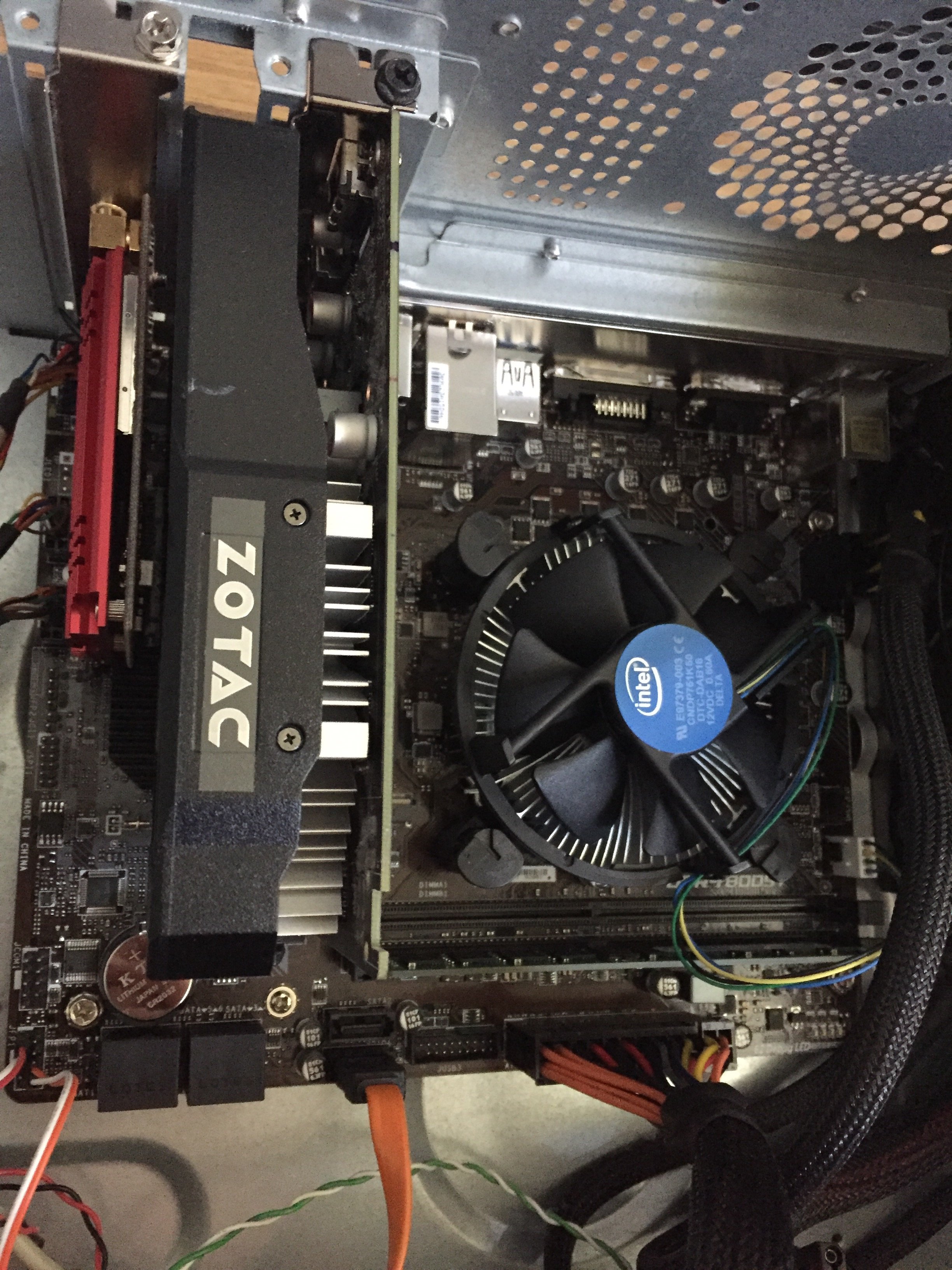

MeeMeeTM schrieb:Hey, ich habe heue meinen neuen pc zusammentebaut.
Auch alle Kabel zu Stromversorgung angeschlossen, 4/8Pin 12V CPU?
Mach mal Fotos oder nenne zumindest mal deine verbauten Komponenten,
Mainboard, Arbeitsspeicher, etc ...

Hast du deinen Speaker zwischen deinen Postings gestern und heute weggeworfen?MeeMeeTM schrieb:Und ich habe leider keinen speaker, deshalb.
Der Arbeitsspeicher soll in den anderen Slot bei nur einem Riegel und deinem Board.
"To boot up the system successfully, always insert the memory module into DIMMA1 first."
Dies ist doch ein "Msi B360M Pro-VD "?
Bau die Grafikkarte aus, wenn du es über die interne Grafikkarte (Mainboard HDMI) testen willst.
Und nenne nicht die Komponenten = Fehlersuche bescheiden.
Weiterhin kann es sein das bei den ersten Starts die iGPU angesprochen wird und man dort drüber erstmal starten muss .. und dann im BIOS die GPU auswählen kann.
