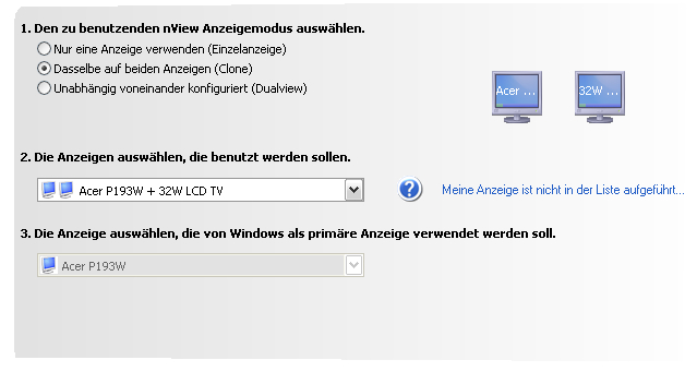

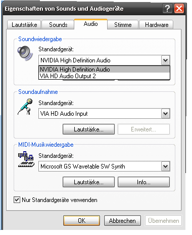

Also ich habe mein TV auch über den HDMI Anschluss angeschlossen,in den Nvidia Systemsteuerung Einstellung habe ich folgendes gemacht, siehe Screenshot, der Ton muss auch umgestellt werden, siehe Screenshot,natürlich musste ich im Menü vom TV den HDMI Anschluss aktivieren,hoffe ich konnte dir weiter helfen
