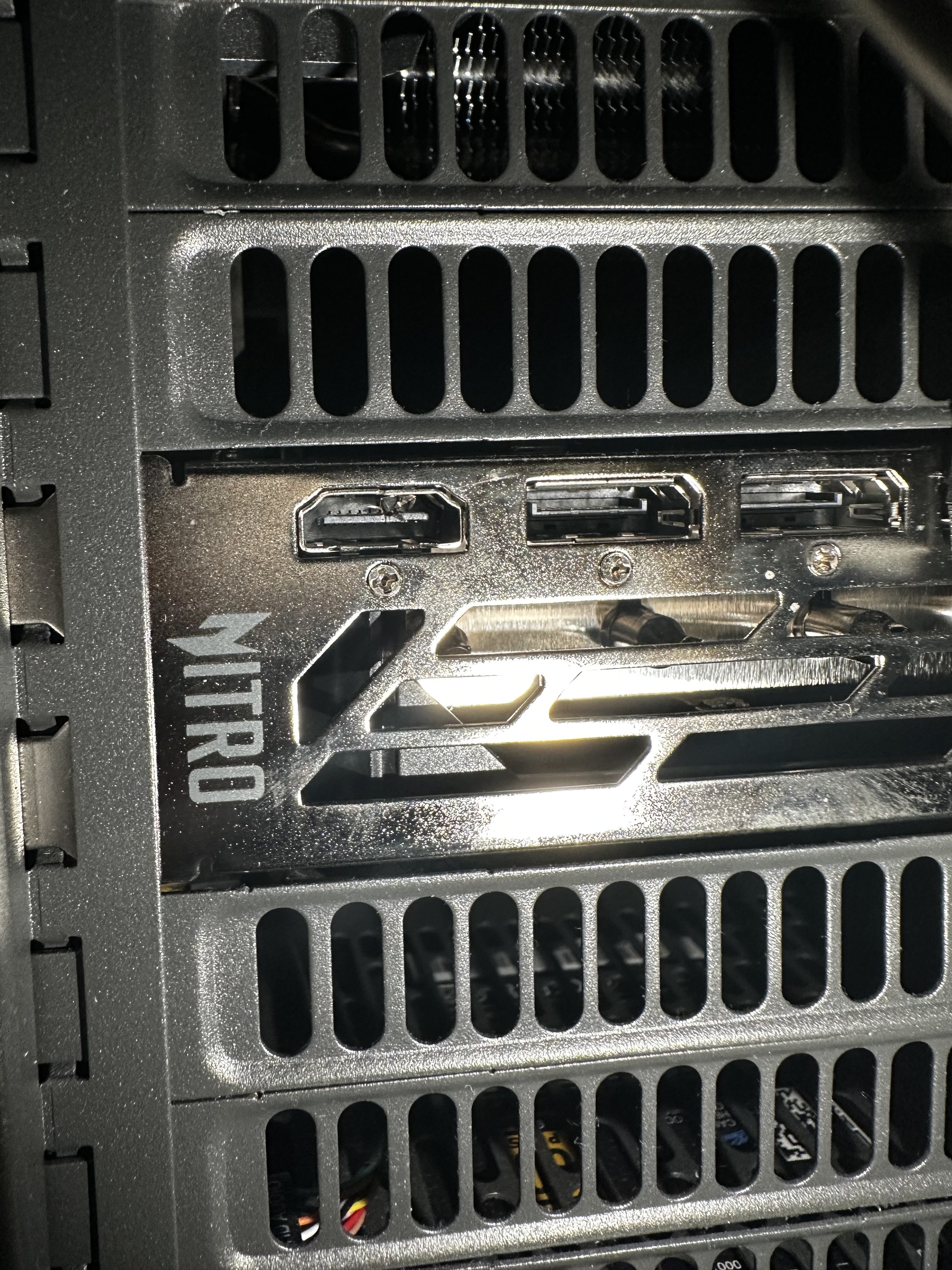

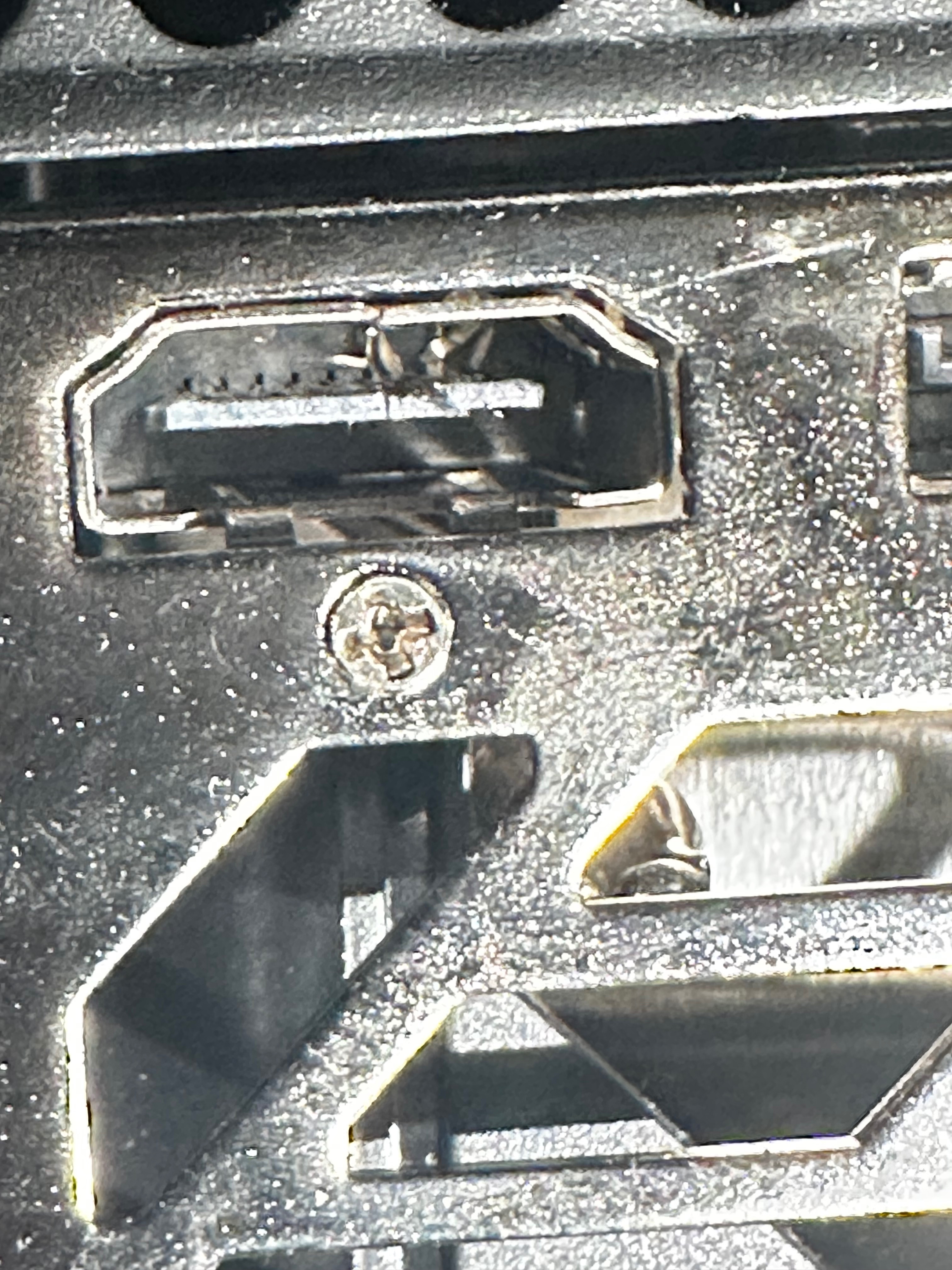

Moin zusammen,
bei meiner Acer Nitro RX9070 XT ist leider der HDMI Port defekt. Ich kann von außen sehen, dass das Mittelteil der Buchse gebrochen ist und das Pins vorbogen sind. Da die Karte sonst anstandslos funktioniert bin ich auf der Suche nach Reparturmöglichkeiten und habe gehofft hier Tip dafür zu finden.
Gibt es hier noch jemaden der solche Reparaturen anbietet oder jemanden dafür kennt? Welche brauche ich einen bestimmten Port für das PCB?
Acer selbst hat ein einschicken und prüfen angeboten allerdings auch gleich gesagt, dass nichts repariert wird sondern gleich ganz getauscht wird. Da es unwahrscheinlich ist, dass das durch die Garantie gedeckt ist beduetet es Ersatz zum aktuellen VK-Preis.
Port wird genutzt um an LG Oled TV anzuschließen.
Kabel funktioniert am HDMI Ausgang des Boards und gibt auch auf dem TV dann ein Bild aus.

Wenn du wen kennst, der ne professionelle Lötausrüstung hat, kann man das schon probieren, aber es sind sehr viele Pins, und das muss alles sauber gemacht werden, da sonst die Signalqualität nicht passt. Denke da wird die Erfolgsaussicht aber trotzdem gering sein.
