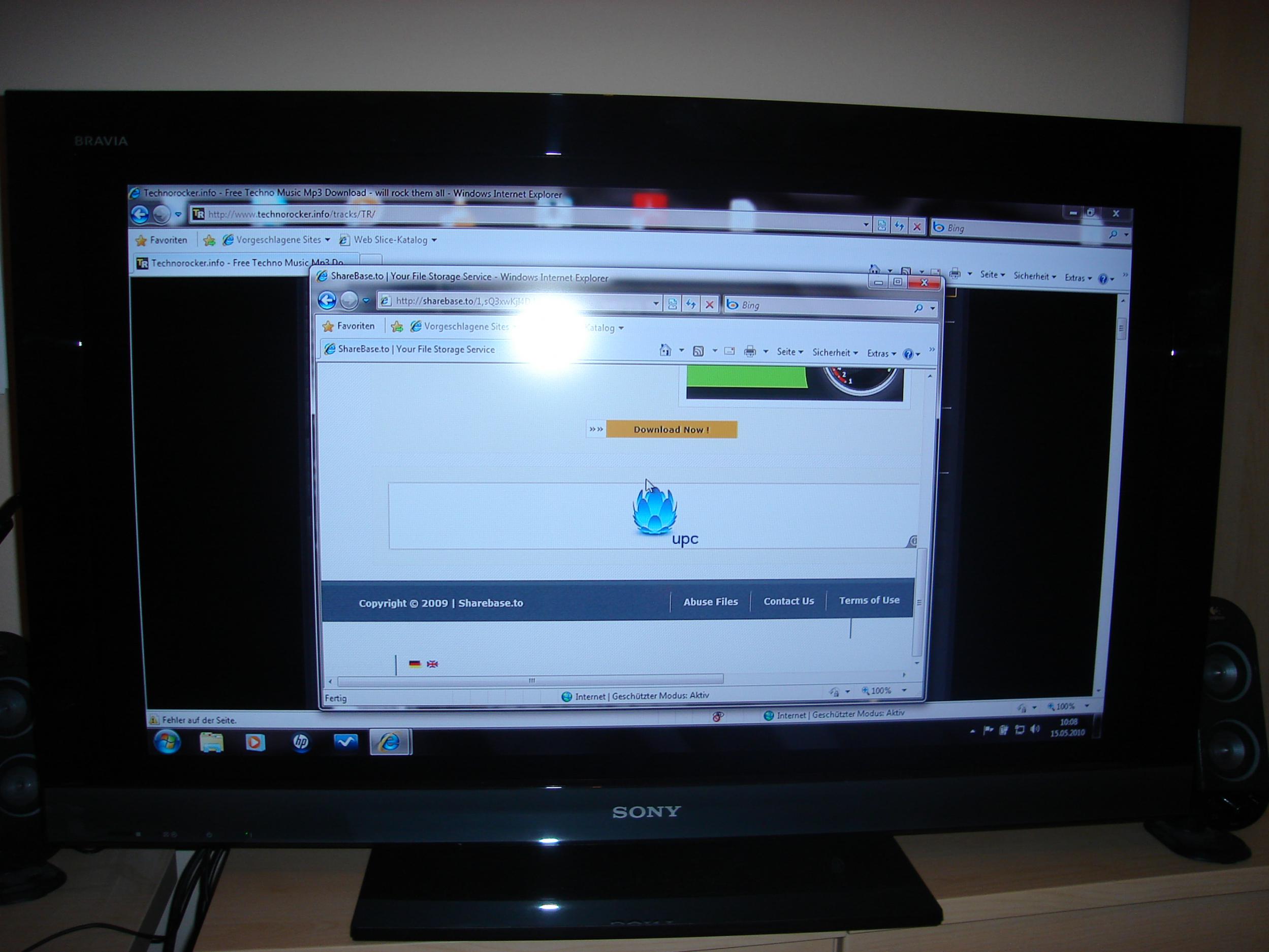

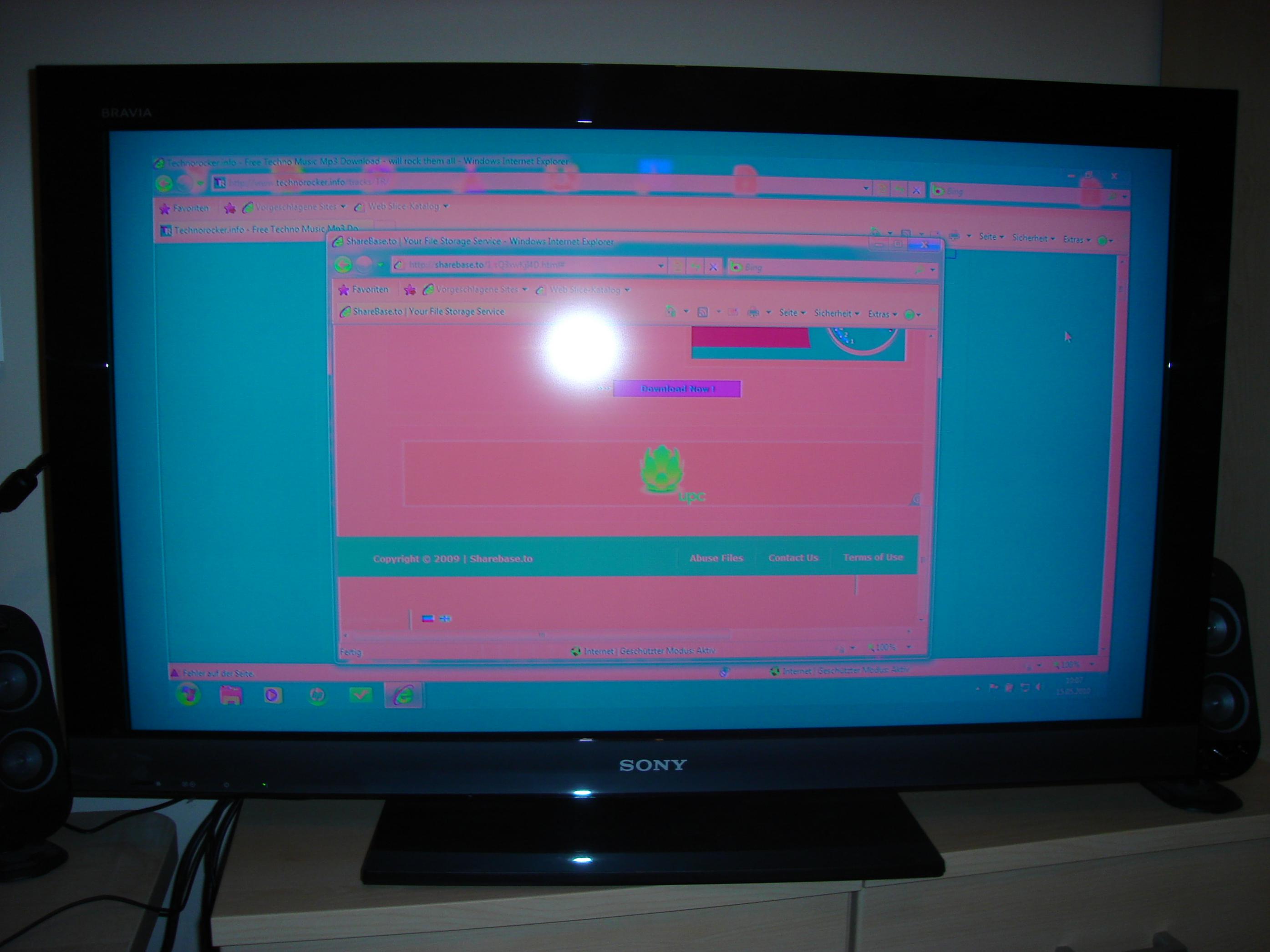

Ich kann mir unter dem grell und unscharf einfach nichts vorstellen kannst du davon mal Fotos machen?
Das andere was du probieren solltest ist ein Screenshot zu erstellen wenn nämlich die Störung auf dem Screenshot zu sehen ist gibt es ein Problem mit der Karte und nicht mit dem TV dann können wir das aber schon mal ausschließen

hier ist das grelle Bild!
und das schöne Bild!

Lass mich raten das sonst recht grelle bild ist nur grün?
Das ist exakt der Handshake fehler bei ATI karten. Meine Philips hat auch ein Bravia panel verbaut und genaus das selbe Problem. Da du nen Laptop benutzt vermute ich mal du hast hier alte Treiber vom Hersteller?
Stelle bitte nochmal auf Full RGB und speicher die einstellungen anschliesenden mach bitte einen Systemneustart und gib bescheid.
Alternativ aktuelle Grafikkarten Treiber installiern aber ich weis nicht ob ATI welche für Notebooks anbietet.
ja ist so ein grünes türkises Bild!
