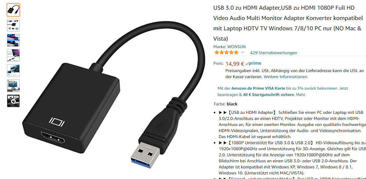

Anstatt mit einem Splitter rumzuhampeln, würde ich dir eher sowas anraten.
https://www.amazon.de/dp/B08X4387LB
Oder anders gesagt, mit einem einfachen Splitter kommst du bei zwei Geräten die komplett unterschiedliche Auflösungen unterstützen nicht weit.
Ok, läuft das dann trotzdem über die Grafikkarte oder über die Onboard-Grafik? Ich würde nämlich gerne auf dem Fernseher Spiele in 4k spielen.
