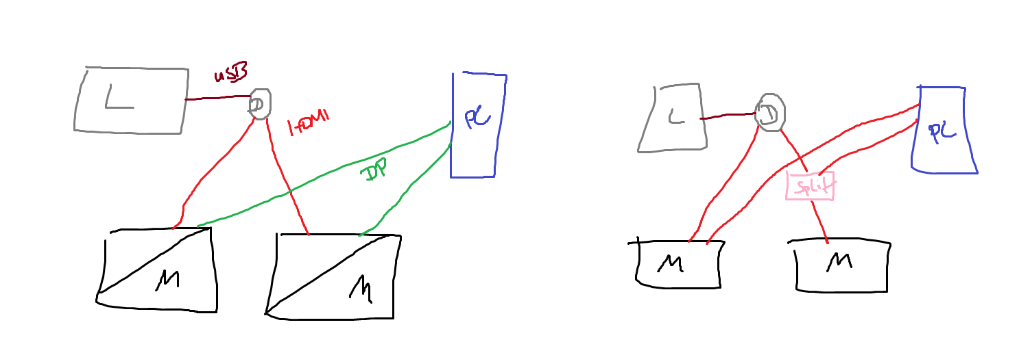

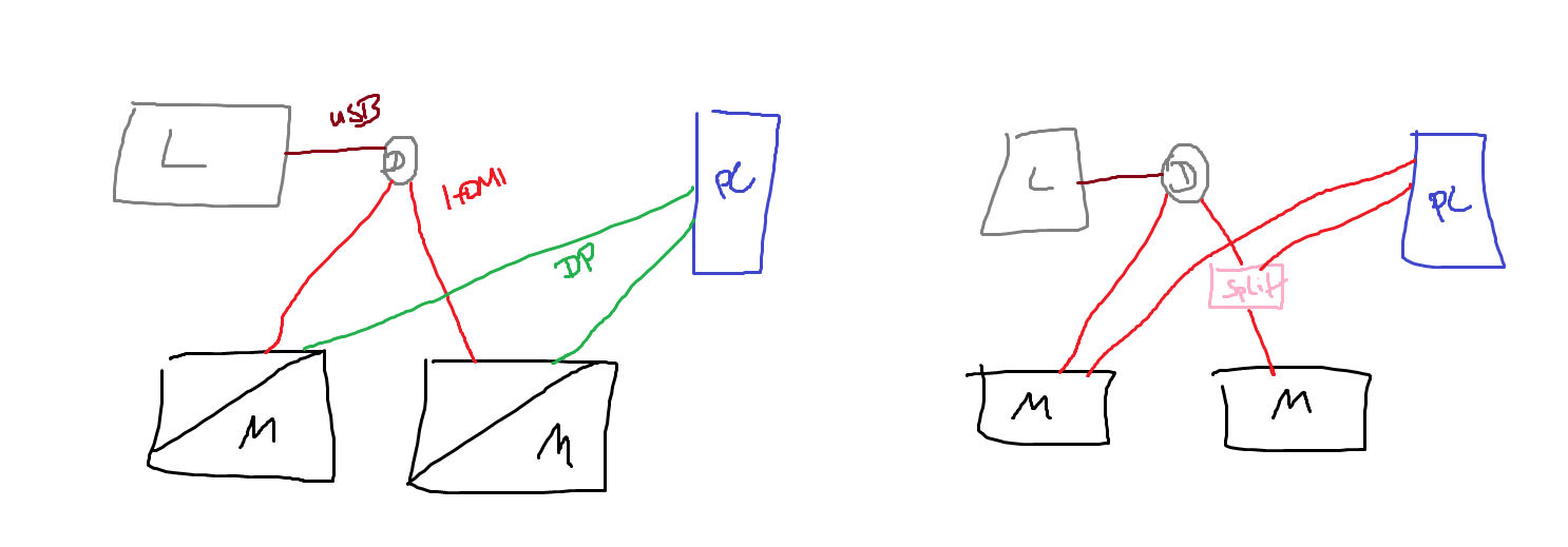

Hi,
ohne wirkliche Anschlüsse und Möglichkeiten zu wissen ist es bisl raten...
Würde dir einfach mal einen Stift und Zettel empfehlen und etwas konzeptionelles denken!
Ganz lustig geraten wäre das Optionen:
Ob dann HDMI oder DisplayPort, ist ja egal, das musst du schauen was du an Anschlüssen hast und/oder Kabel.
Viel Erfolg!
Reaktionen: xani123

sm4sh schrieb:
Hi,
Viel Erfolg!
ja ich habe alle möglichen anschlüsse :-D aber deine zeichnung könnte helfen, ich versuche es mal, danke dir10000 fach für dei Mühe
Reaktionen: sm4sh

Hab mich auch vertan, ich dachte es wäre ein quasi Umschalter wo man von Kanal 1 auf 2 schalten kann... Daher auch mein Fehler in der Zeichnung, wenn es ein reiner Splitter ist.
Also nen normaler Splitter von 1 Eingang und zwei gleiche Ausgänge würden in dem Fall auch keinen Sinn machen. Bz. würde mir dann auch keine Lösung einfallen, außer man will auf beiden Monitoren das gleiche Bild haben :D
@xani123 - Schau doch mal was deine Monitore können (und Graka am PC), sonst machste es wie im Bild Beispiel eins - sind mehr Kabel, aber beide Monitore bei beiden Geräten nutzbar (musst nur immer am Monitor die Quelle auswählen, wenn die nicht Automatisch können).
