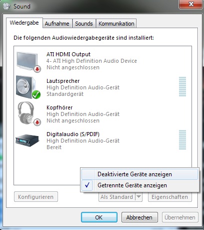

Ich hab Win7 und bei mir steht under Wiedergabegeräte halt noch ATI HDMI Output zur auswahl. Und das muss ich immer noch auswählen um auch den Sound zu bekommen. Das Bild hab ich die ganz Zeit auf dem TV.

soundhdmi-jpg.212259
schau mal unter deaktiviere und getrennte Geräte nach, rechtsklick maus

da hab ich schon geschaut, da is es nich drin da sind nur:
Kopfhörer
Lautsprecher
spdif schnittstelle
digitaler ausgang
