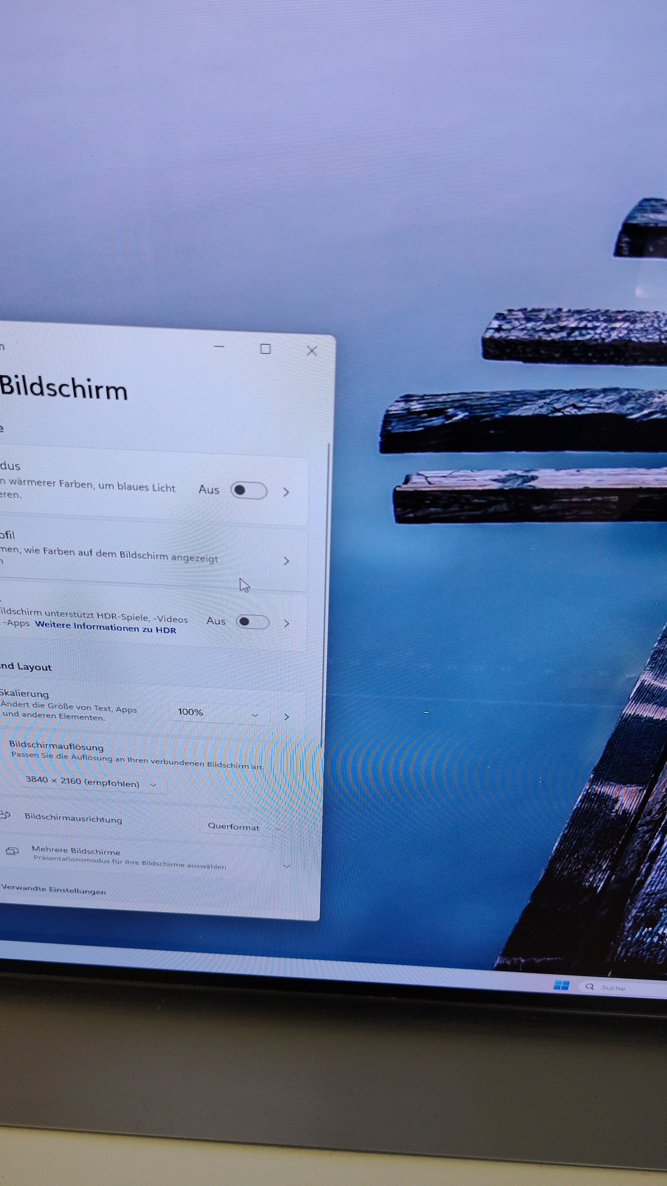

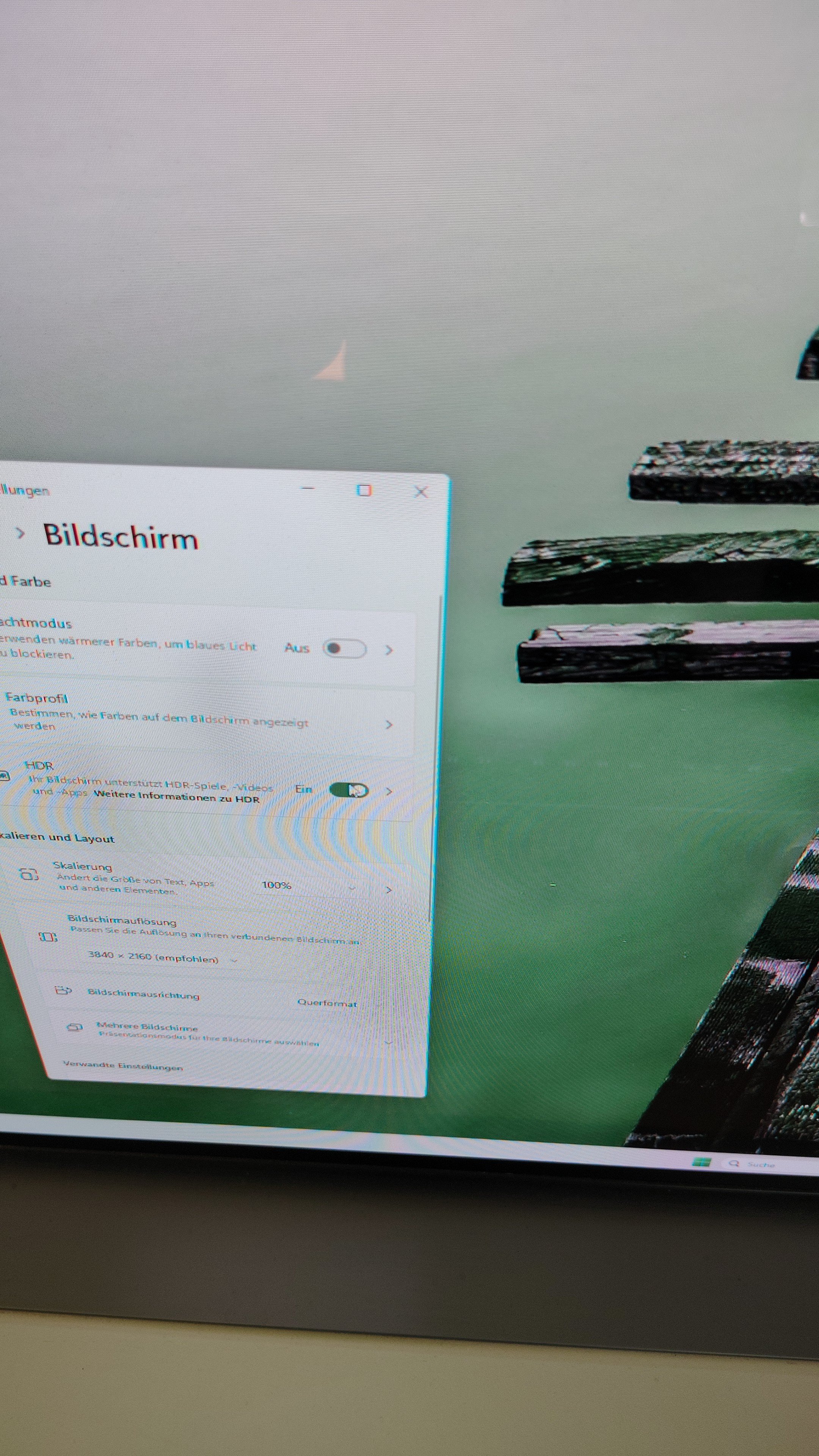

Seit einer Woche habe ich, aber nur beim PC, einen Grübstich, sobald HDR eingeschaltet wird. Beim Fernseher selbst ist alles in Ordnung, auch beim Uhd-Player haut das Bild hin.
Ich habe die Kabel durchgetauscht, die Ports geändert, nichts hilft. Windows wurde neuinstalliert, das Grafikkartentreiber neuinstalliert, die Grafikkarte 2 Mal getauscht. Alles hilft nicht. Habe nun einen anderen Rechner angeschlossen - Bild einwandfrei. Also liegt es am Computer. Nur, was kann ich da noch machen? Bin mittlerweile mit meinem Latein am Ende.

Welches Windows und was für ein HDR hat der Monitor?
HDR 10 sieht auf Windows einfach nur furchtbar aus.
Reaktionen: madmax2010
Windows 11, aktuelle Version.
Der Fernseher kann HDR10. Der Punkt ist, bis vor ein paar Tagen war alles in Ordnung. Ich habe den ja schon 3 Jahre. Und es ist nur bei dem einen PC. Beim anderen: alles einwandfrei. Genauso auch beim UHD-Bluray-Player.
Dolby Vision deaktivieren. Hatten wir erst vor kurzem hier.
Reaktionen: AndyMutz, N0Thing, Aduasen und 2 andere
Wo kann ich das denn machen? Mal gleich suchen. :)
Endlich! Danke euch. :-)
Reaktionen: qiller
Das würde mich allerdings auch interessieren.
Ich hab kein DV-Monitor/Fernseher^^. Ich vermute mal, dass wenn der Fernseher die DV-Fähigkeit an Windows 11 meldet, Windows 11 dann irgendwie ein DV-Profil aktivieren will, was es aber gar nicht gibt (der Desktop ist ja immer noch SDR, right?).
Ich kenn das Verhalten von DV only Videos. Wenn ich mir die mit meinem SDR-/HDR10-Monitor mit dem vlc-Player oder früheren Versionen vom MPC-HC anschaue, ist da auch sone Farbverschiebung drin. Die neueren Versionen von MPC-HC scheinen das aber zu erkennen, dass das ein DV-only Video ist, welches an einem einfachen HDR10-Monitor wiedergegeben werden soll und "downgraden" das zu HDR10 runter. Auf jeden Fall hab ich dann keine Farbverfälschung mehr.
