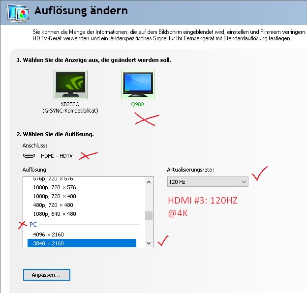

Ich erlaube mir den Thread zu reaktivieren, weil ich ebenfalls wegen einem 120Hz Problem graue Haare bekomme. :pcangry:
  • Samsung QLED QN91A, Software 1904
  • PC mit GTX1070 an HDMI als zweiter Bildschirm, Modus erweitert, HDR aus(Windows 10)
  • zertifiziertes 4K Kabel von Snowkids
    • HDMI #4: 60Hz @4k
    • HDMI #3: 120Hz @4k
    • HDMI #2: 120Hz @4k
    • HDMI #1: 120Hz @4k

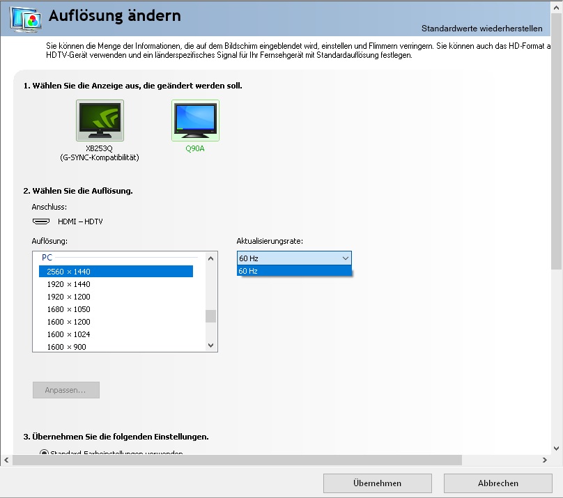

Problem: An dem QLED HDMI 2.1 Port #4 bekomme ich nur 60Hz in der nativen 4K Auflösung. Die 4K Auflösung wird auch gar nicht erst angezeigt zur Auswahl unter dem "PC Reiter". Die ist schlicht weg.
An den HDMI 1 bis 3 einwandfrei 120Hz @4K. Das ist doch aber verrückt und sollte so nicht sein.
Also quasi "verkehrt herum", wie das ursprüngliche Problem. Ich gehe davon aus, dass natürlich der HDMI #4 wegen der höheren "Bandbreite" der richtige Anschluss sein sollte.
Vielleicht übersehe ich etwas und ihr habt eine Idee.
Ich danke allen Schreibern!

So einfach ist das nicht. Hier steht noch ein C1 OLED. Dort funktioniert 120Hz @4K an allen HDMI 2.1 Ports.
Das ist die Krux, was ich mir nicht erklären kann.
Nur bei dem neuen QN91A Samsung: 60Hz @hdmi 2.1 Port, keine 120Hz. Warum?
Danke dir für's Mitdenken!

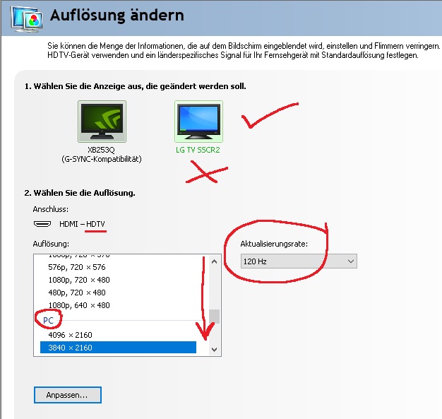

bttn schrieb:
keine 120Hz. Warum?
Ich kann auf deinen Screenshots jetzt die GPU nicht erkennen, aber über HDMI 2.0 geht 4K120 nur mit 4:2:0 Chroma Subsampling und der TV muss diese Variante auch explizit unterstützen.
Das kann LG seit dem CX (C9 nicht) und viele andere Hersteller gar nicht.
PS: Auf deinem zweiten Screenshot sind mit dem Samsung 120 Hz ja auswählbar. Was genau funktioniert den dann nicht?
PS2: "PC" Auflösungen sind für Nvidia RGB, also 4:4:4. Das kann ohne HDMI 2.1 gar nicht gehen. Funktionieren oben die "TV" Auflösungen oder wenn du unter "Anpassen" Chroma per Hand auf 4:2:0 stellst?

Das ist noch eine GTX1070, die mit HDMI 2.0b auskommen muss. Da funktioniert das allerdings nur vereinzelt mit den 120HZ4k. Allerdings nicht wie vorgesehen am Port #4 mit 2.1 sondern nur an den anderen 2.0er Ports bei meinem QN91A.
Das ist ein bisschen verkehrte Welt. :)
Der Fehler ist der, dass die 120Hz am "falschen HDMI Port" gewährt werden.
Am dafür vorgesehenen Port #4 geht das halt nicht.
Ich habe natürlich kein Gaming Material, was über 100FPS liefert mit so einer alten Karte.
Diese 15 Sekunden Testsamples mit Videos in 4K funktionieren natürlich.
Die TV Auflösungen funktionieren alle planmäßig, ja.
Ich danke euch für eure Ideen!
GTX1070 --> HDMI 2.0 Port am QLED. Am PC lassen sich 4K120Hz einstellen, was über die Gamebar auch angezeigt wird.
Frage zum Verständnis für mich: Macht das Windows bzw. Nvidia automatisch, die Bitrate mit Chroma Sampling zu reduzieren? Ich habe dazu nix verstellt oder angepasst.
Muss, sonst würde es nicht gehen. Kannst ja mal im Nvidia Control Center bei den Auflösungen schauen. Da wird das Format auf 420 stehen.
Reaktionen: bttn
