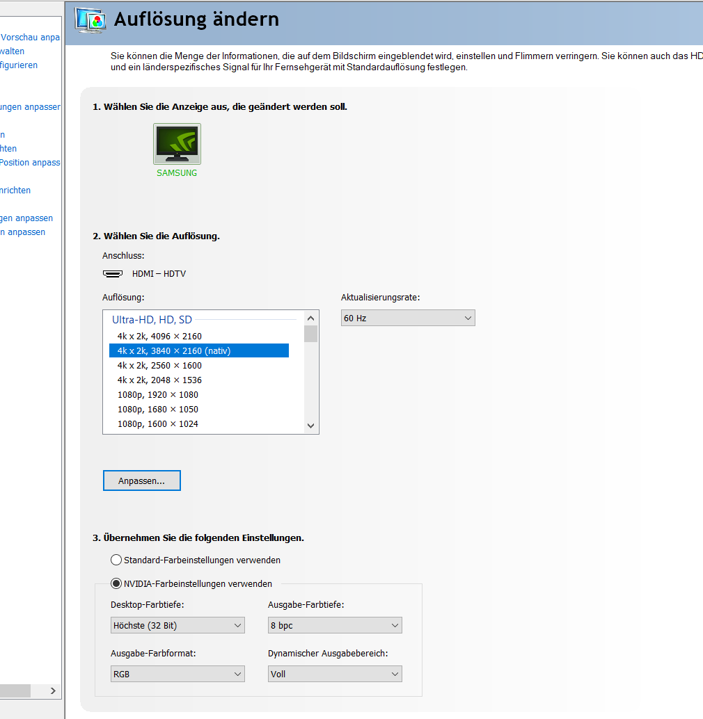

...Hallo, ich bin mit meinem Latein am Ende. Ich habe von einer RTX 3090 zo einer 3060 ti downgradet. Seit dem kriege ich nicht HDR und 120 Hz gleichzeitig auf meinen TV. Habe einen Samsung Q95T und einen QN93 . Beide haben einen HDMI 2.1 Port. Beide das selbe Problem.

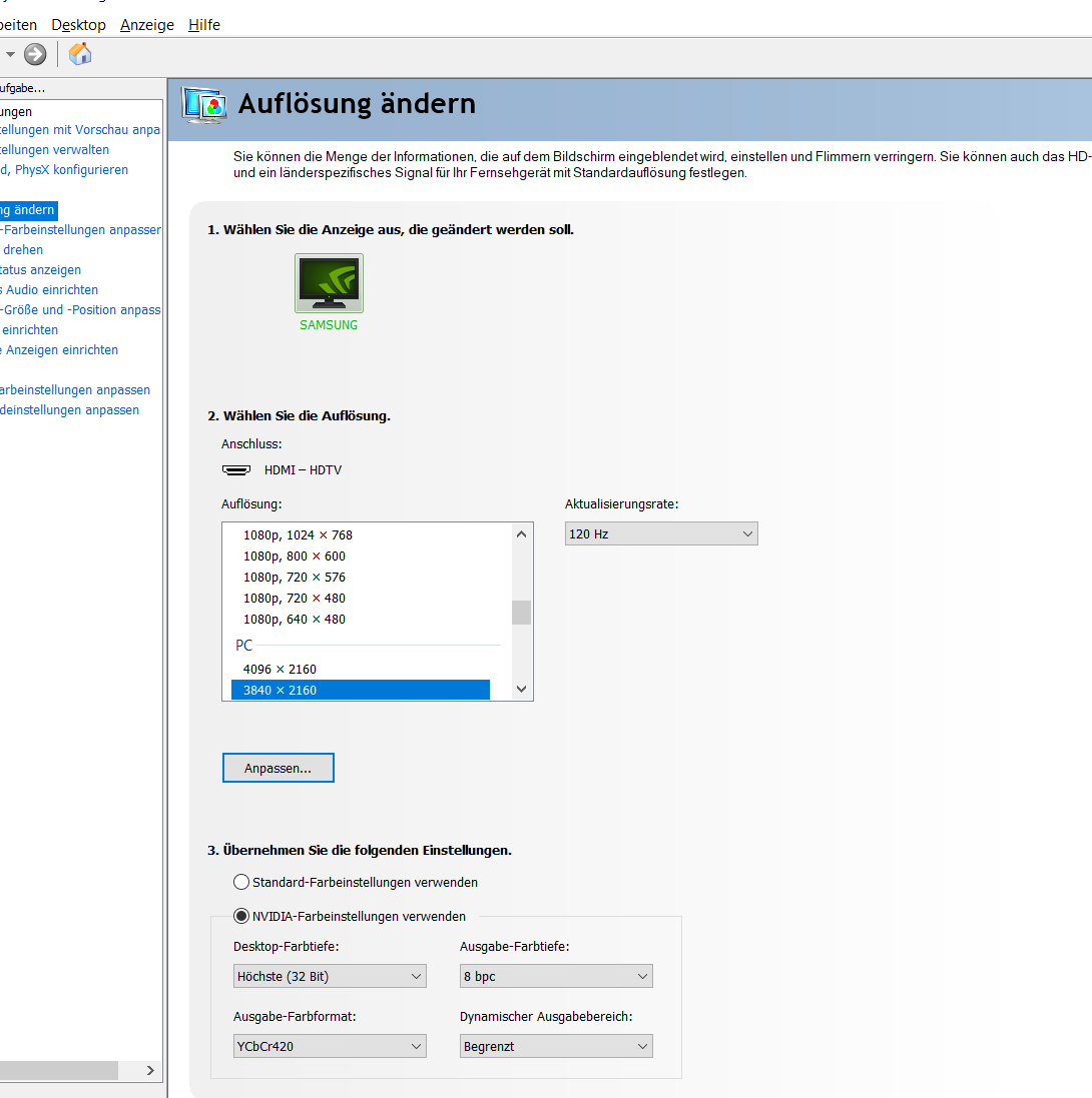

In den Nvidia Einstellung war oben bei UltraHD,HD,Sd nun "4kx2k, 3840 x 2160 " ausgewählt. Hier kann ich HDR in den Windows-Einstellungen aktivieren und am TV die HDR Optionen sind freigeschaltet. Jedoch kann ich nur 60 Hz auswählen!
Wenn ich nun unten in den Nvidia EInstellungen bei " PC " 3840 x 2160 auswähle, habe ich zwar 120 Hz aber die HDR Optionen lassen sich nicht aktivieren bzw. am TV aus gegraut . Ich bin der Meinung, das ich vorher genau diese Einstellung hatte aber HDR alles freigeschaltet war. Kann mir jetzt eigentlich nur erklären, das die 3060 ti das nicht hinbekommt ? Aber das kanns ja nicht sein.
Ich habe leider dann doch nicht soviel Ahnung, wie es sich mit den Einstellung unten verhält YcCbr und RGB- Das kann ich aber auch nicht ändern. Hoffe jemand kann mir den entscheidenen Hinweis geben. Dafür habe ich mir solche TVs geholt um mit HDR und 120 Hz in 4K zu zocken ( auch wenn die 3060ti da nicht so mitmacht )
...Treiber neu installiert. Ältere Treiber Probiert. Verschiedene HDMI Kabel ( 2.1 Zeritfiziert ) , ältere Windows Sicherung probiert.
TV zurückgesetzt. 2. TV ausprobiert. HDR über die Registrierung aktivieren

Die 4K120 420 8 Bit sind HDMI 2.0, das geht tatsächlich mit der Bandbreite noch. HDR ist dann aber zuviel, daher geht das dann nicht mehr.
Du bist ggf. nicht an einem HDMI 2.1 Port oder musst das noch im TV aktivieren. HDMI 2.1 ist aktuell scheinbar gar nicht aktiv.
PS: RGB ist immer 4:4:4 Chroma, daher nicht wählbar, da zu hoher Bandbreitenbedarf für HDMI 2.0. Da eine RTX 3000 das eigentlich kann, habe ich hier eine TV Einstellung für den Port im Verdacht.

Fixed Rate Link laut Datenblatt nur auf Port 4 möglich. 4K120 4:2:0 könnte auch an den HDMI 2.0 Ports noch gehen.
HDMI 2.1 Funktionen
  • FRL (4K@120Hz) auf HDMI-Port 4, 4K@60Hz, 2K@120Hz, VRR, Dynamic Metadata (HDR10+), ALLM (Auto Game Mode), eARC auf HDMI-Port 3

Tja, ich glaub ich habe den Fehler gefunden. Auch dank eines der vielen Hinweise. Ich danke allen für die Mithilfe. Tatsächlich habe ich mich schlicht vertan. Der HDMI Port 4 ist für 120 Hz ausgelegt. Hatte das mit HDMI 1 verwechselt. Tja, dann doch so eine simple Ursache. Sorry
