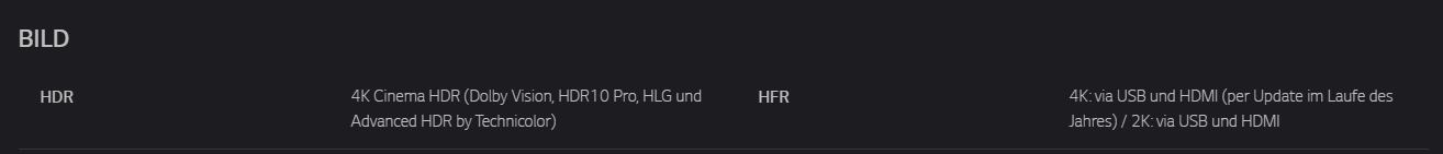

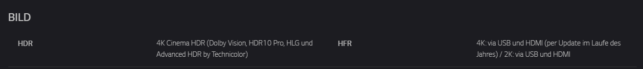

@Te ist das dieser Monitor ?
https://www.lg.com/de/tv/lg-OLED55C97LA
Wenn ja kann der noch keine 4K über HDMI, selbst die 65 & 77 Zoll Version kann das noch nicht,
Es muss erst ein Update dafür kommen.
