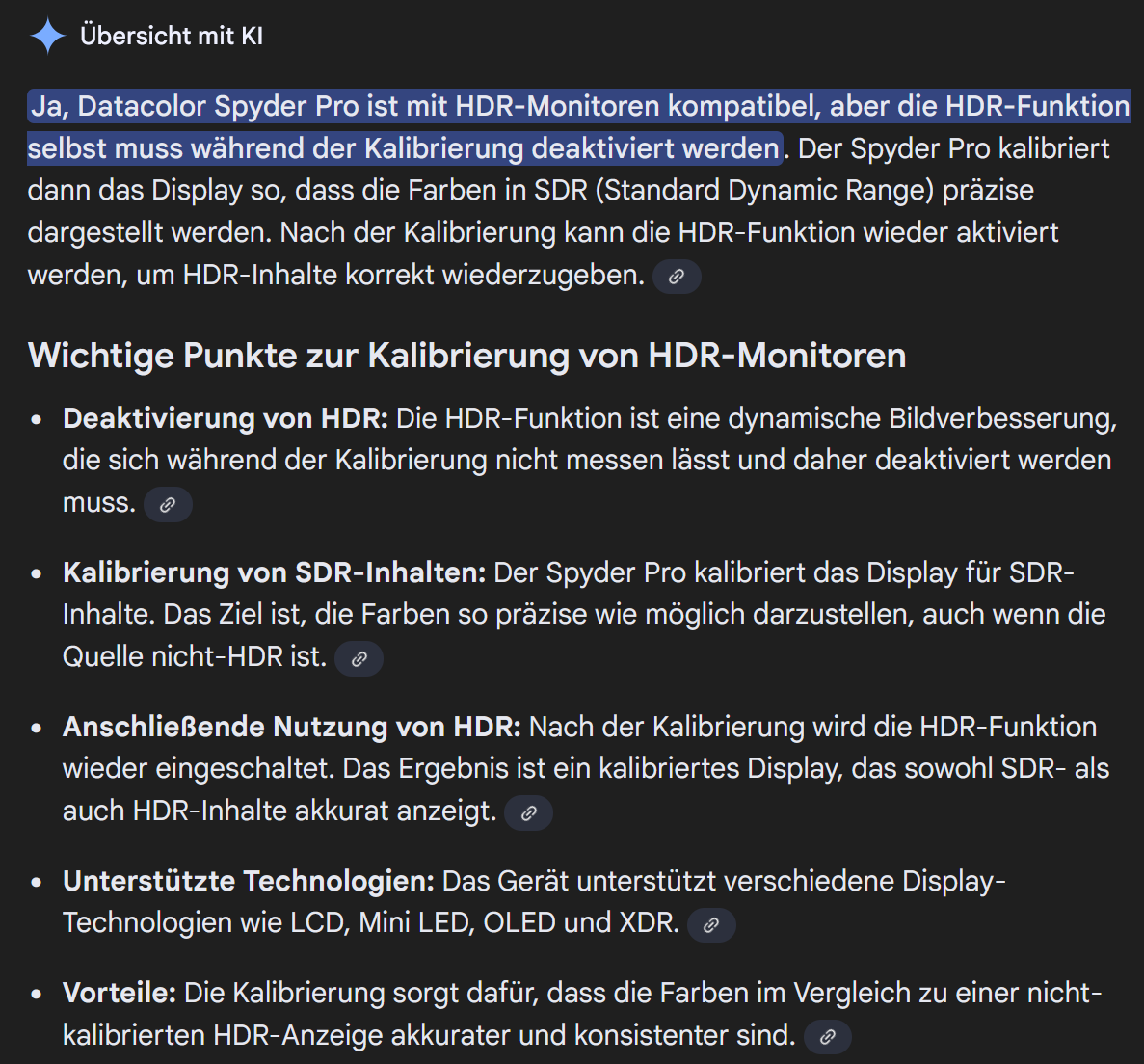

Was hat HDR jetzt mit Farben zu tun? Laut KI gilt folgendes für den Datacolor Spyder Pro (und das macht aus meiner Ansicht auch Sinn)

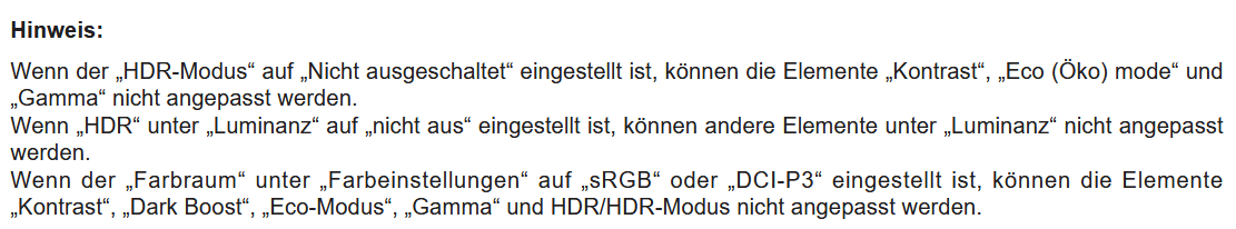

Und was die Helligkeitseinstellung angeht.. Aus dem Handbuch zu deinem Monitor :

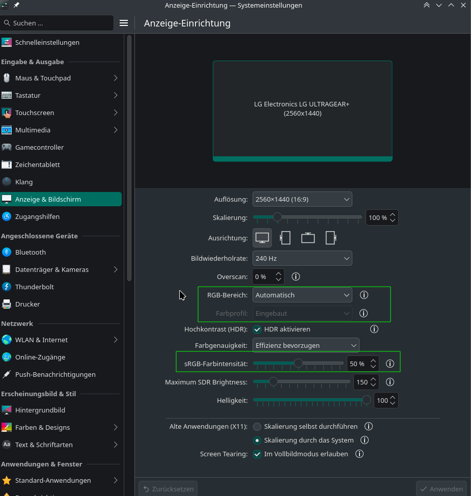

Das haste jetzt bei Windows nicht, aber Ich für meinen Fall jedenfalls habe nur geschaut, das die Farben mit den Einstellungen normal gut aussehen, ich brauche keine Exakten Farben um Bilder zu erzeugen oder so. daher die:
Regler, also die Farbintensität soweit angepasst, das der SDR kram trotz aktivem HDR passt. ist halt genau das was da steht eine Farbintensität über den gesamten Farbraum.(das SDR Inhalte nciht einfach Blass werden)
Und das Farbprofil wird (zumindest im aktuellen Softwarestand immer vom Monitor Internen her genommen.)
RGB Bereich ist das übliche betreffend dem Schwarzwert soweit ich weiß. hat kaum eine Auswirkung.
Und da ist dann halt weiter unten noch der erwähnte Helligkeitsslider (der ganz unten), der auch in der Taskleiste per Mausrad Bedienbar ist bei bedarf.
Der darüber ist ja halt für die Einstellung der SDR Inhalte in Relation zum HDR des Monitors.
Inwiefern bei HDR überhaupt eine Kalibrierung irgendwo machbar ist? keine Ahnung. In einer älteren Version konnte man auch mal nen Farbprofil da angeben. ich habe aber keines..
Ob das wiederkommt keine Ahnung.
Ähnliche Einstellungen jedenfalls sollten alles Unter Windows sein, das man am Ende den SDR Inhalt sinnvoll dargestellt bekommt ohne HDR abschalten zu müssen (ich habs immer an) und HDR Inhalte einfach so eben in HDR dargestellt werden.
Eine ganze Menge, bei SDR wird ein 8 Bit Farbraum wie z.B. sRGB und bei HDR wird ein 10 Bit Farbraum wie z.B. REC2020 genutzt.
Wie kann eine unter SDR durchgeführte Kalibrierung auch nur ansatzweise ohne Anpassung unter HDR funktionieren ? Gar nicht.
Du verstehst die KI falsch, natürlich kann man nach der SDR Kalibrierung wieder HDR aktivieren, HDR ist dann aber nicht kalibriert.
Jeder HDR fähige Monitor hat verschiedene HDR Modi, der Modus in dem man kaum was bis nichts verändern kann ist in der Regel der akkurateste Modus.
Bei HDR soll man nichts verändern können, weil z.B. die Helligkeit vom Monitor anhand des Inhalts gesteuert wird, das soll der Anwender nicht beeinflussen.
