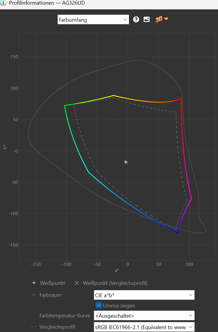

btw. Es gibt das .icc Profil des Herstellers des hier diskutierten Monitors zum Download.
Der Farbraum, den das skizziert sieht etwas seltsam aus und ist kaum größer als sRGB.
Und noch was. DisplayCal kann ein .icc aus dem EDID erzeugen.
Damit könnte @Boerny das mal relativ einfach checken.
Der Profil-info von DisplayCal kann auch visualisieren.
Das gestrichelte ist sRGB.

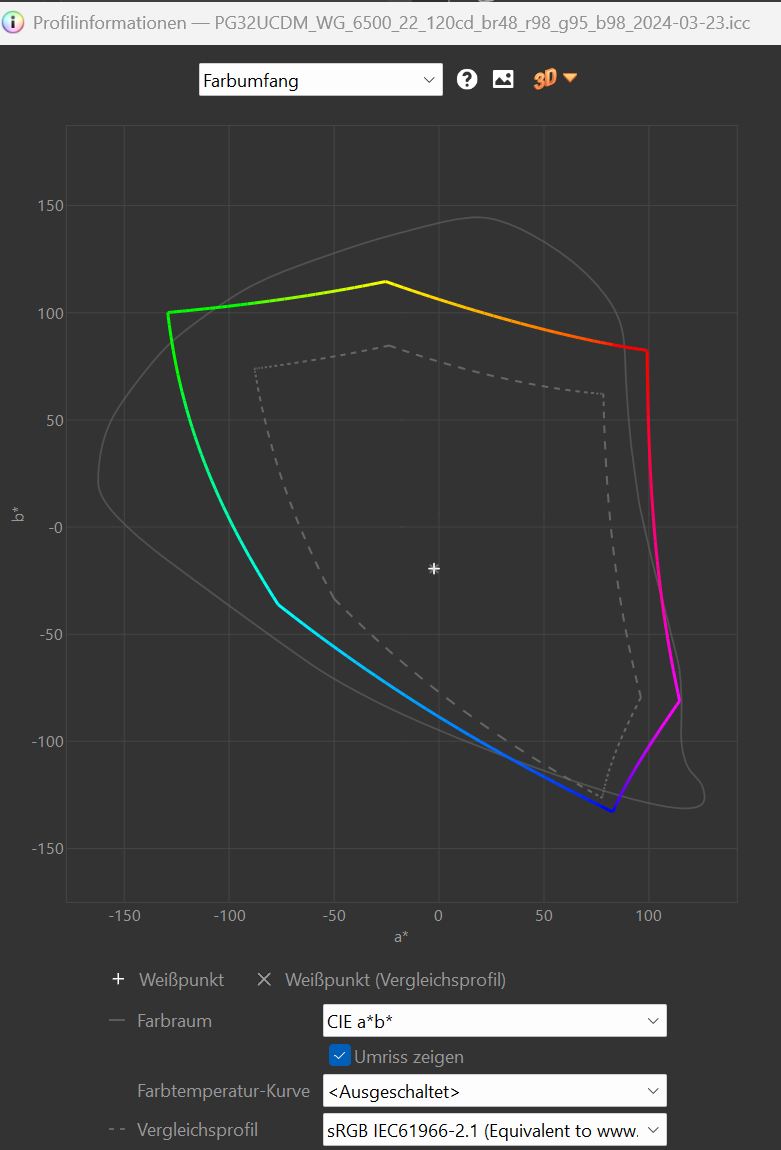

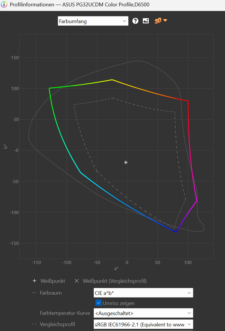

Mein gemessener Farbraum:
Das liefert Asus mit und das aus dem EDID erzeugte, sieht in diesem Plot identisch aus
Und so sieht das von der AOC Webseite runtergeladene aus:
Das hat ne seltsame rot Ecke, ist aber fast sRGB.

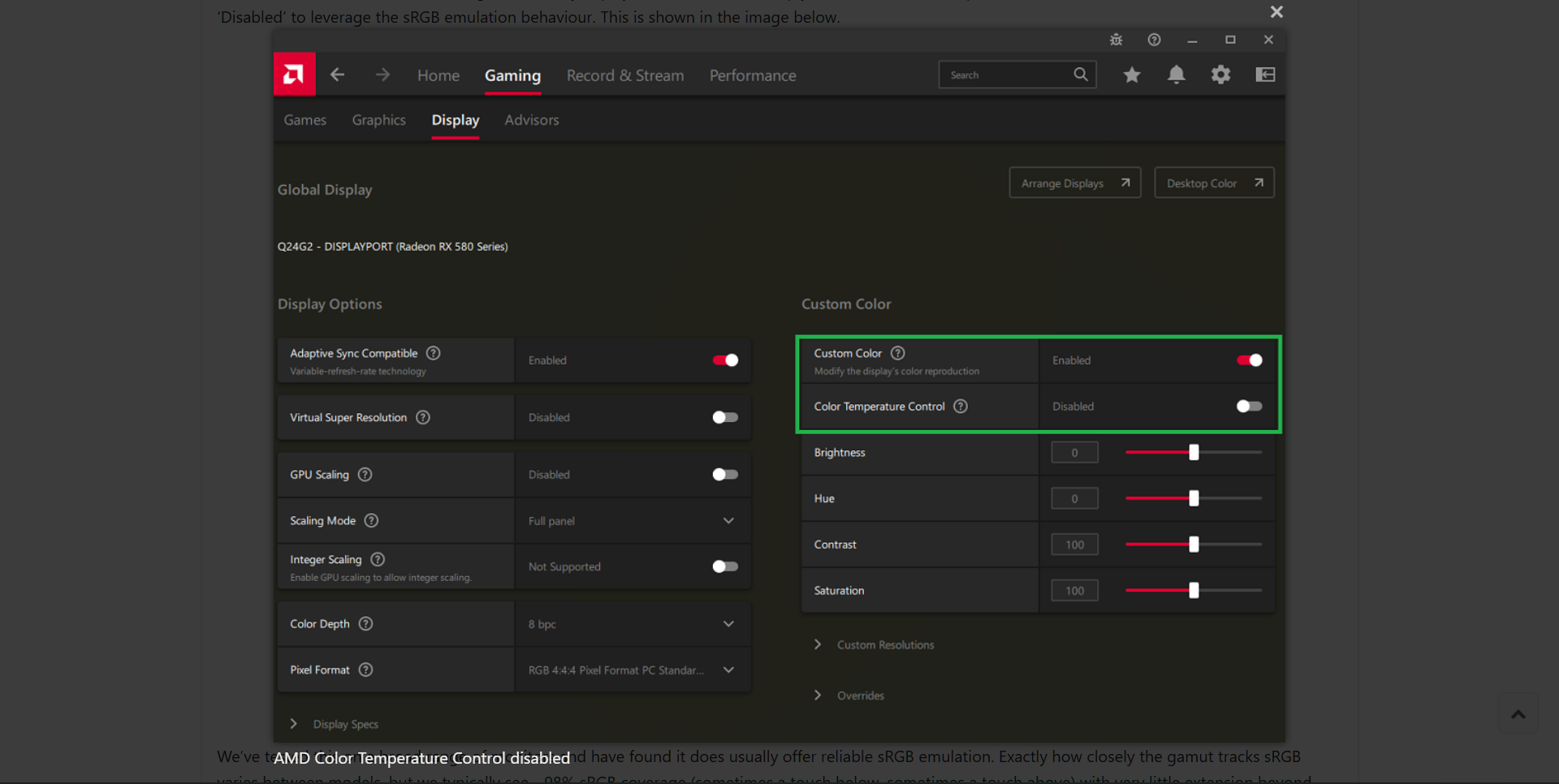

Mit einer amd GPU benötigt man kein zusätzliches Tool, sondern braucht lediglich die "Farbtemperaturregelung" zu deaktivieren für den Gamut Clamp.

Das sind die Daten aus dem erzeugten Prpril für meinen Asus.
Sind da die Farbewrte fürs EDID mit drin?
Mal so als Test???
QD-OLEDs sind ja beide.
Wie jubelt man Windows das EDID unter?
Code:
 Größe    2552 Bytes (2.49 KiB)
 Bevorzugtes CMM    0x6172676C 'argl' ArgyllCMS
 ICC-Version    2.2
 Profilklasse    Anzeigegeräteprofil
 Farbmodell    RGB
 Bezugsfarbraum (PCS)    XYZ
 Erstellt    2025-10-27 21:23:10
 Plattform    Microsoft
 Ist eingebettet    Nein
 Kann unabhängig verwendet werden    Ja
 Gerät
     Hersteller    0x0000B306 ASUSTek COMPUTER INC
     Modell    0x000032F2
     Medien-Attribute    Reflective, Glossy, Positive, Color
 Standard-Farbübertragung    Wahrnehmung
 PCS-Leuchtmittel XYZ    96.42 100.00  82.49 (xy 0.3457 0.3585, CCT 5000K)
 Ersteller    0x4443414C 'DCAL' DisplayCAL
 Prüfsumme    0x2D91E1FB5F20BF889F2BA68D8AC57B2B
     Prüfsumme OK    Ja
 Beschreibung (ASCII)    PG32UCDM
 Urheberrecht    Created from EDID
 Gerätehersteller (ASCII)    ASUSTek COMPUTER INC
 Gerätemodell (ASCII)    PG32UCDM
 Gerätehersteller und Modell
     Hersteller    0x06B3 ASUSTek COMPUTER INC
     Modell    0x32F2
 Medien-Weißpunkt
     Ist Leuchtmittel    Ja
     Leuchtmittel-Bezug XYZ    95.25 100.00 108.61 (xy 0.3135 0.3291)
     Leuchtmittel-Bezug CCT    6460K
         ΔE 2000 zu Tageslicht-Farbort    0.64
         ΔE 2000 zu Schwarzkörper-Farbort    4.13
 Absolute to media relative transform    Bradford (ICC-Empfehlung)
     Matrix    0.8951 0.2664 -0.1614
             -0.7502 1.7135 0.0367
             0.0389 -0.0685 1.0296
 Chromatizität (Leuchtmittel-Bezug)
     Kanal 1 (R) xy    0.6836 0.3047
     Kanal 2 (G) xy    0.2441 0.7090
     Kanal 3 (B) xy    0.1436 0.0557
 Roter Matrix-Farbwert
     Leuchtmittel-Bezug XYZ    52.92  23.59   0.91 (xy 0.6836 0.3047)
     PCS-Bezug XYZ    55.81  24.85   0.55 (xy 0.6872 0.3060)
 Rote Farbtonwiedergabekurve    Gamma 2.2
 Grüner Matrix-Farbwert
     Leuchtmittel-Bezug XYZ    23.84  69.24   4.58 (xy 0.2441 0.7090)
     PCS-Bezug XYZ    26.22  69.25   4.27 (xy 0.2629 0.6943)
 Grüne Farbtonwiedergabekurve    Gamma 2.2
 Blauer Matrix-Farbwert
     Leuchtmittel-Bezug XYZ    18.49   7.17 103.12 (xy 0.1436 0.0557)
     PCS-Bezug XYZ    14.39   5.90  77.66 (xy 0.1469 0.0602)
 Blaue Farbtonwiedergabekurve    Gamma 2.2
 Metadaten
     prefix    EDID_
     DATA_
     OPENICC_
     GAMUT_
     MAPPING_
     EDID_mnft    AUS
     EDID_mnft_id    1715
     EDID_model_id    13042
     EDID_date    2024-T9
     EDID_red_x    0.68359375
     EDID_red_y    0.3046875
     EDID_green_x    0.244140625
     EDID_green_y    0.708984375
     EDID_blue_x    0.1435546875
     EDID_blue_y    0.0556640625
     EDID_white_x    0.3134765625
     EDID_white_y    0.3291015625
     EDID_manufacturer    ASUSTek COMPUTER INC
     EDID_gamma    2.2
     EDID_model    PG32UCDM
     EDID_serial    S2LMQS099123
     EDID_md5    6b6b35430af915330b5532440297a6fc
     OPENICC_automatic_generated    1
     DATA_source    edid
     GAMUT_volume    1.61731198833
     GAMUT_coverage(dci-p3)    0.977
     GAMUT_coverage(srgb)    1.0001
     GAMUT_coverage(adobe-rgb)    0.9432
     Lizenz    Public Domain
     MAPPING_device_id    xrandr-ASUSTek COMPUTER INC-PG32UCDM-S2LMQS099123
Das vermutlich??

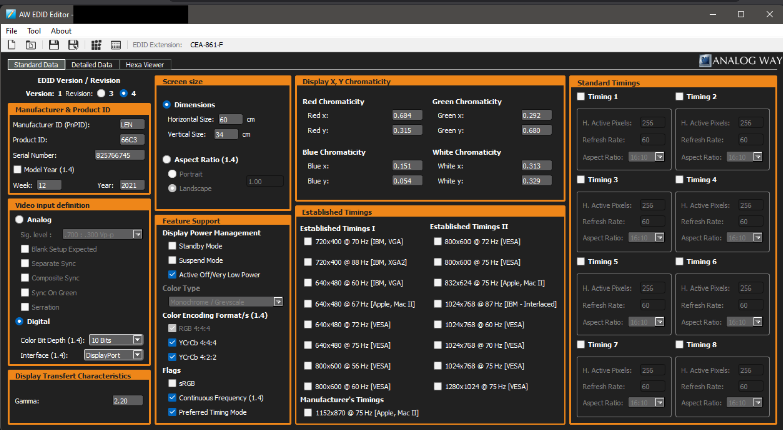

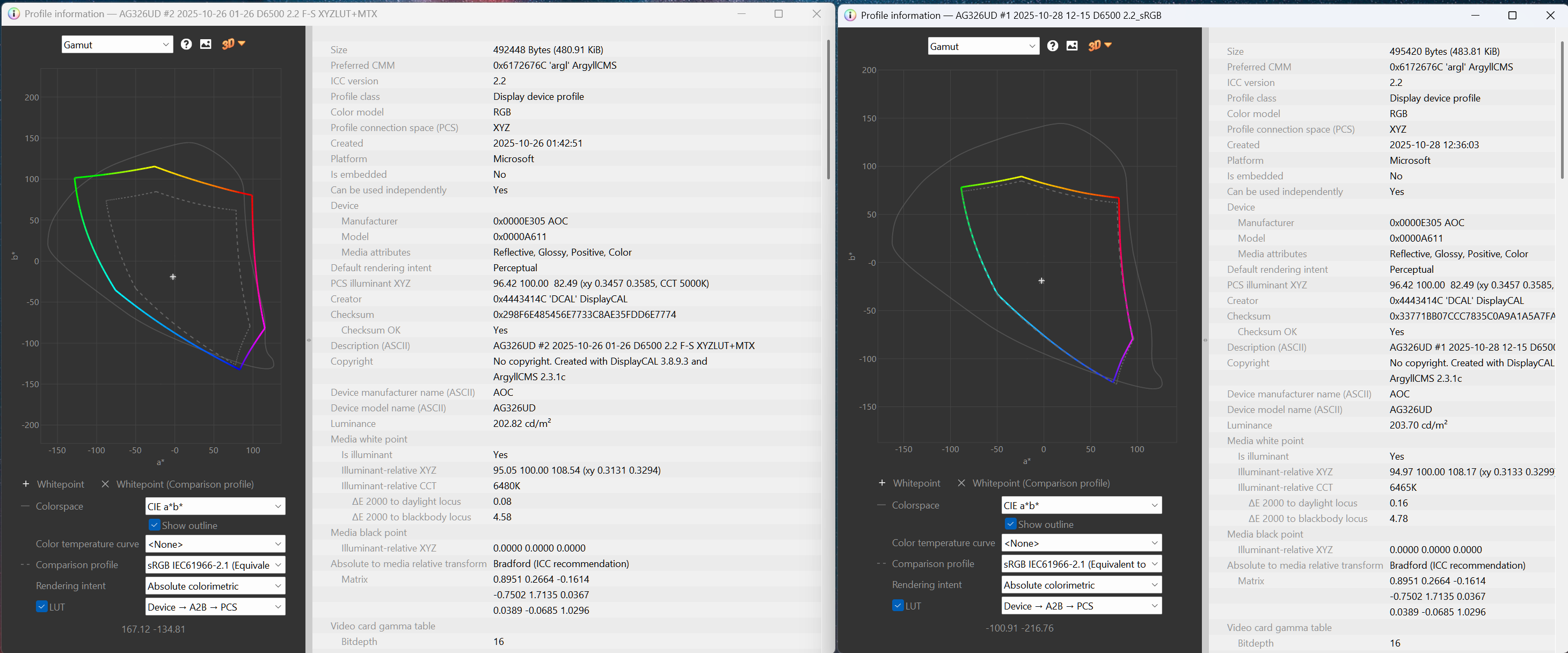

@klampf im Anhang meine Profile, links im Nativen, rechts im sRGB Modus. Die EDID-Info vom Hersteller passt somit nicht. Wenn ich mich richtig erinnere, hatte Prad in Ihrem Test auch eine höhere sRGB-Abdeckung als vom Hersteller angegeben gemessen. Was aber nicht meine Probleme erklärt, wie Ihr ja bereits angemerkt habt.
Welche GPU nutzt du?
Falls es die AMD GPU ist, teste doch einfach mal den Tipp aus Beitrag 70 (natürlich mit ACM: aus)
https://www.computerbase.de/forum/threads/hdr-profilierung-helligkeit-anpassen.2255845/post-31028837
Das soll sich quasi identisch zu ACM verhalten, da ebenso auf die EDID zurückgegriffen wird.
Wenn hier die gleiche Problematik auftritt, dürfte man die EDID Information als gesichert falsch annehmen können.
Ja, ist eine AMD GPU, somit dürfte no_srgb nicht funktionieren, oder? Über den Treiber auf sRGB clampen kann ich, jedoch verrät uns das nichts über die EDID. Oder hast du einen anderen Gedanken gehabt?
Benimmt sich das genauso wie ACM, wenn Du es im Treiber machst?
Also führt dqs auch zur Übersättigung
Das war, was wir uns fragten.
Ah okay. Wenn ich den Monitor im Native-Modus habe und dann über den Treiber auf sRGB clampe werden die Farben etwas entsättigt, jedoch bei weitem nicht so stark wie im sRGB Modus.
Auf einer Skala von 1 (farblos) über 5 (normal) bis 10 (übersättigt) würde ich sagen:
Native 10
Native + Treiber clamp 8
sRGB 5
Der sRGB Modus sollte an sich recht nah am Richtigen dran sein, zumindest dem Profil von oben (Screenshot) nach zu urteilen.
