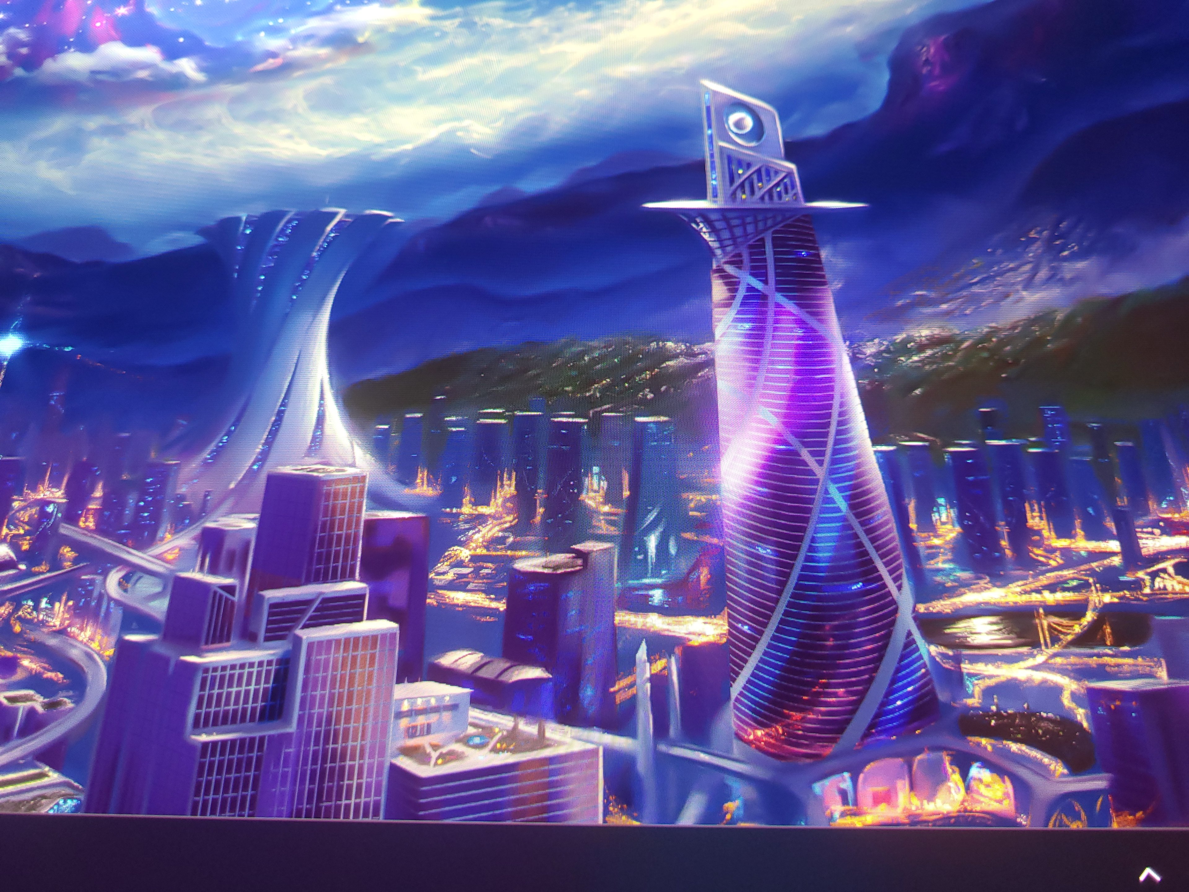

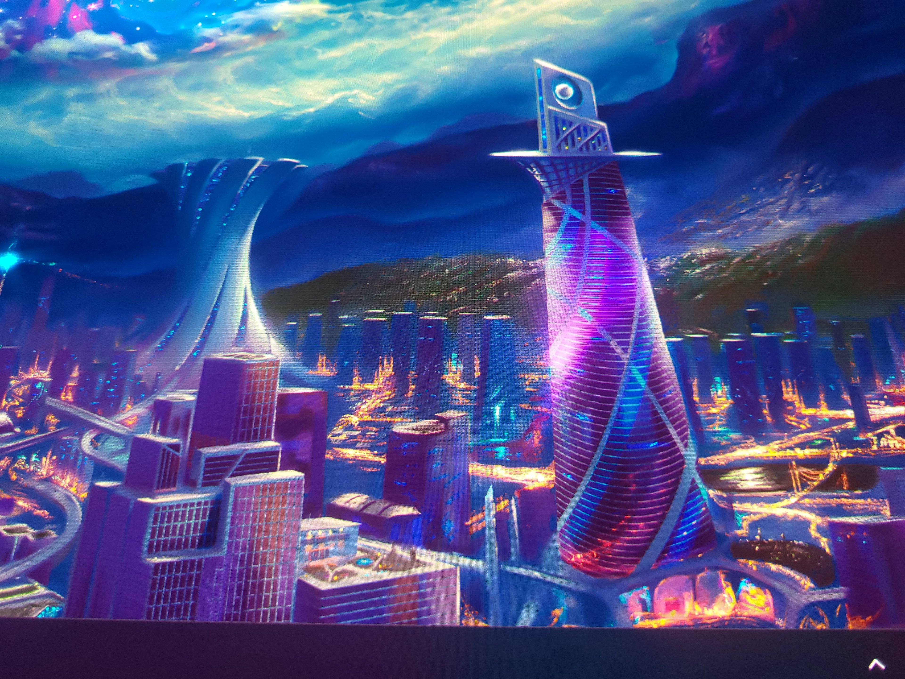

Ich hab hier mal 3 Bilder gemacht. Jeweils vom Desktop (Wallpaper Engine) und die Fotoeinstellungen gesperrt, damit Helligkeit und Weißabgleich nicht geändert werden. Zu sehen ist Nativer-Modus mit eigenem Profil, sRGB Modus und HDR mit veränderter gamma Kurve, piecewise -> 2.2
Bei dem "Native" Bild passen die Farben einfach nicht, gut an den Wolken zu sehen. Zwischen HDR und sRGB sind die Farben sehr ähnlich, vor allem die Helligkeit scheint hier anders zu sein. Gut an der Reflexion auf dem Turm zu sehen

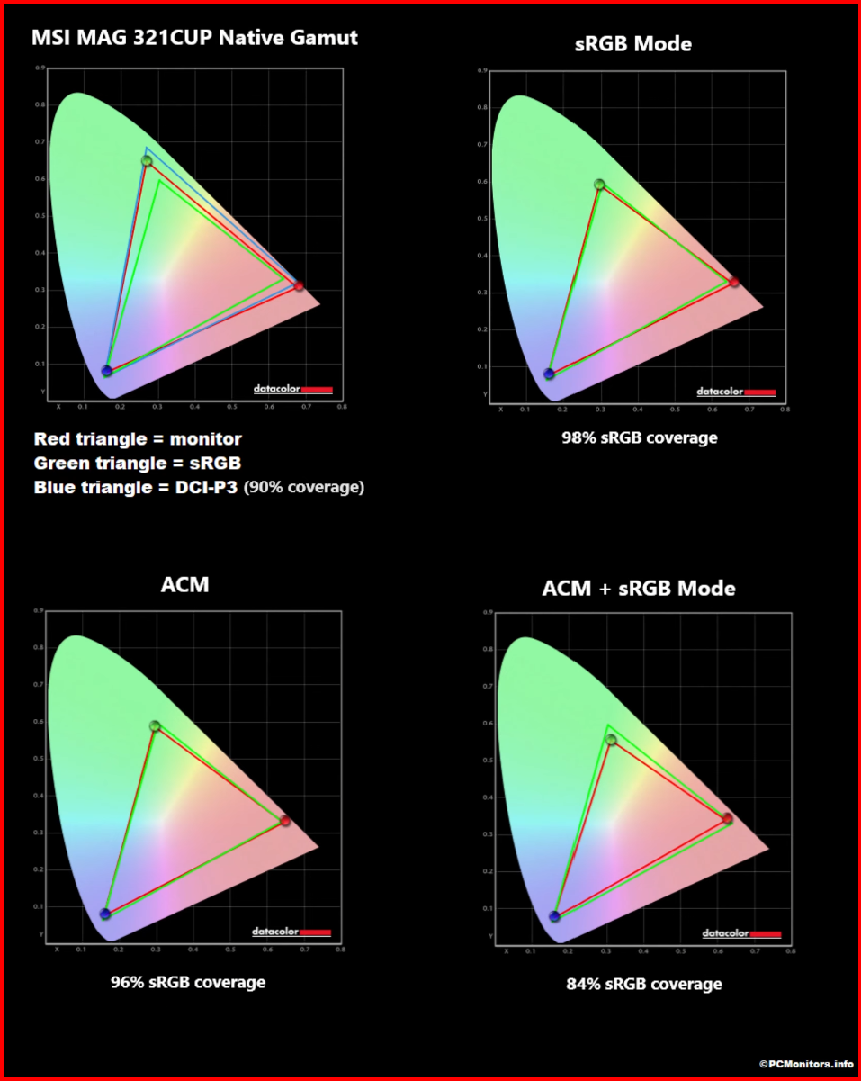

So weit, so gut – aber warum macht ACM alle Farben blasser, selbst im sRGB‑Modus?
ACM ist für den Betrieb im widecolor gamut Modus des jeweiligen Monitors gedacht und für den windows HDR Modus ohnehin irrelevant, da in diesem windows für SDR Inhalte stets eine Farbraumkonvertierung durchführt.
Verwendet man beispielsweise einen Monitor oder Notebook ohne passenden sRGB Modus, werden sämtliche Farben in den nativen Farbraum des Panels gestreckt und damit übersättigt.
Ausnahme sind hier Programme mit eigenem Farbmanagement und Abhilfe schafften sonst nur entsprechende Einstellungen in der GPU Treibersoftware. (und mit Intel hatte man dann z.B. Pech, weil es keine solche Option bietet)
ACM übernimmt nun diese Konvertierung für SDR Inhalte innerhalb von windows SDR Wiedergabe, wie zuverlässig sie das tut, weiß ich allerdings nicht.
ACM sollte natürlich NICHT in Kombination mit einem sRGB Modus des Monitors verwendet werden, weil hier keine Kovertierung zu sRGB mehr benötigt wird.
Was auch naheliegend ist, da sRGB Farben in den nativen Farbraum des Panels gestreckt werden, zmdst. bei deaktiviertem ACM.
Wüsste aber nicht, wofür der native Modus hier relevant sein sollte, wenn doch ohnehin der windows HDR Modus genutzt werden soll?

Nein, Windows ACM reduziert alles auf den sRGB Farbraum, es gibt aber auch Apps die nicht mit Windows ACM zurecht kommen (kommunizieren).
Was nicht funktioniert ist sRGB im Monitor + ACM, weil dann 2x reduziert wird und das ergibt zu blasse Farben.

Im Monitor den sRGB Farbraum + ACM ergibt zu blasse Farben weil 2x reduziert wird.

4. ist falsch und sorgt für zu blasse Farben weil 2x reduziert wird, siehe angehangenes Bild.

P.S. Das angehangene Bild ist aus dem zweiten Youtube Video "Windows ACM (Auto Colour Management) - "Automatically manage colour for apps""

Tomislav2007 schrieb:
Nein, Windows ACM reduziert alles auf den sRGB Farbraum.
Was nicht funktioniert ist sRGB im Monitor + ACM, weil dann 2x reduziert wird.
Weil das richtig ist, du bist wahrscheinlich nur überzogene/übertirebene Farben gewöhnt.
Den Widerspruch erkennst du?
sRGB Modus + ACM = falsche Farbdarstellung
