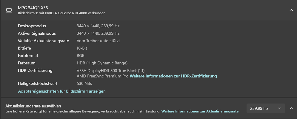

Guter Punkt, hatte ich gar nicht auf dem Schirm. Selbst mit DSC ist irgendwann nach oben Schluss. UWQHD werden hier aber mit 340Hz, HDR und FreeSyncPro errreicht. Allerdings auch nur ein Monitor.
Ist allerdings auf 240Hz eingestellt, weil alles darüber den Verbrauch unter Windows signifikant erhöht.

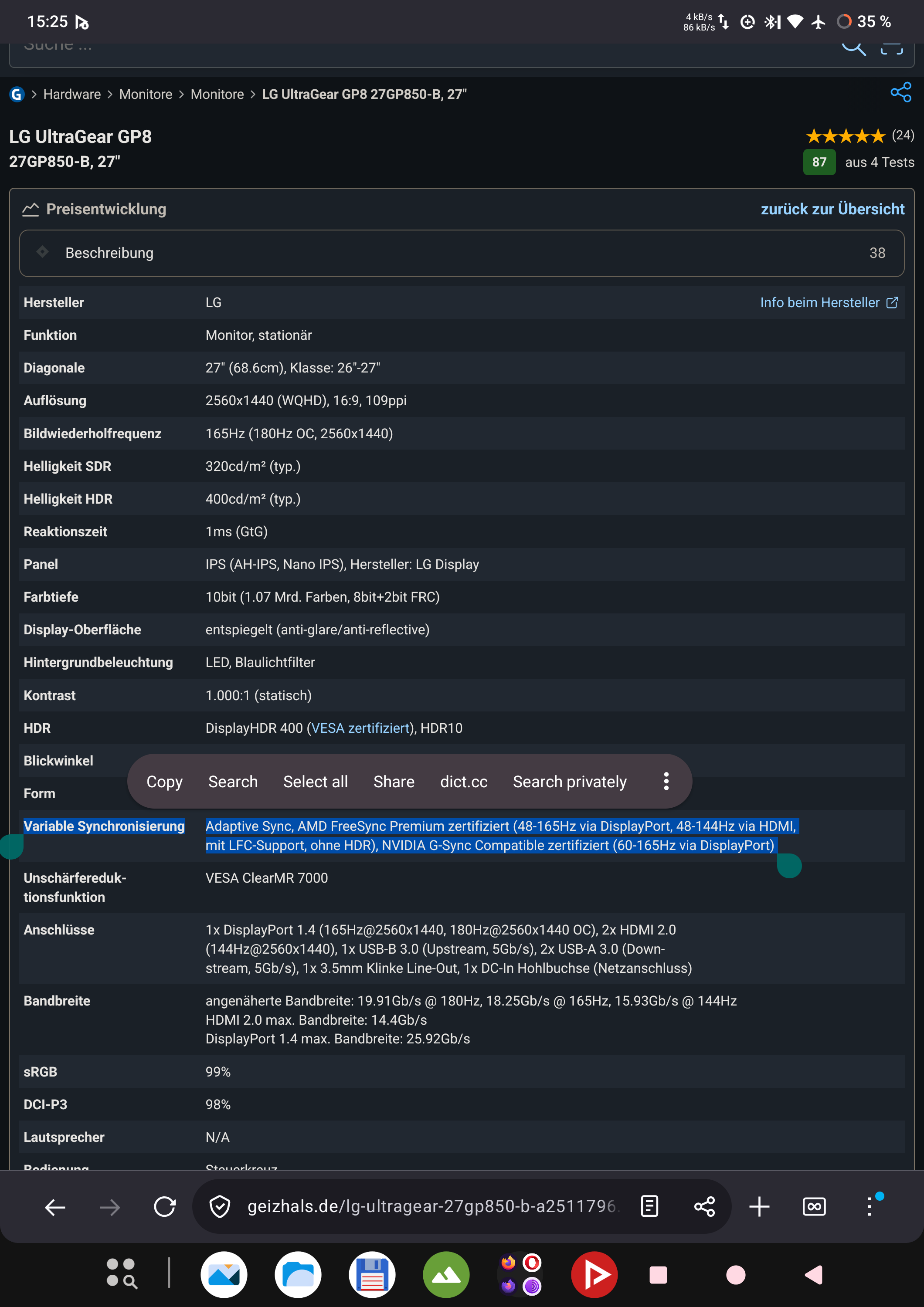

Der LG850 ips monitor unterstützt gsync und hdr auch nur eingeschränkt, gsync erst ab 60hz, und hdr nur ohne lfc.
Ich könnte mir vorstellen das wenn du den anderen lg oled etwas in seiner hdr und gsync funktion beschneidest (verschlechterst) mit cru tool, dann könnten beide gleichzeitig mit hdr und gsync funzen.
