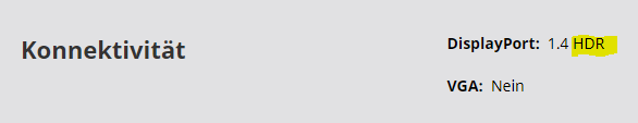

Ich habe da kürzlich von etwas erfahren, das mir ein wenig sorgen macht. Es geht um meinen HTPC, und mein vorhaben, einen neuen fernseher bald anzuschaffen. Viele fernseher, auch die ich mir angesehen habe, verwenden 4K HDR, nun hab ich erfahren es könnte sein, dass meine GPU kein HDR unterstützt.
es geht um die HDMI schnittstelle, die ich verwende. Laut ASUS Heißt es, ich habe eine HDMI 2.0b schnittstelle, die HDR10 standard unterstützt. Gleichzeitig lese ich bei HDMI 2.1 etwas von Dynamic HDR..
Nun bin ich aber selber verwirrt, viel kann ich damit nicht anfangen und bin nicht sicher, ob es nun unterstützt wird oder nicht.
