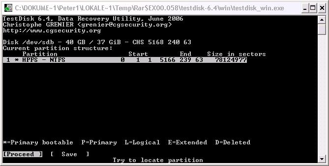

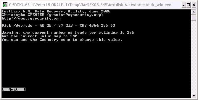

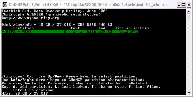

nun habe ich mir testdisk 6.4 gestartet. screenshots siehe unten.

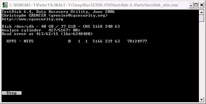

Mache mal einen Test mit 240 Heads und setz mir die Screens.
Starte Testdisk, bestätige bei Log-Datei erstellen mit Enter, wähle deine Festplatte und bestätige mit Enter.
Bestätige auch bei Partition Table Typ Intel mit Enter.
Gehe jetzt auf das Menü Geometry.
Gehe dort auf Heads.
Gib dort 240 ein und bestätige mit Enter.
Lasse SectorSize und den Rest in Ruhe.
Bestätige dann mit OK zum verlassen von Geometry.
Du darfst dann Testdisk nicht beenden da du dann die Einstellungen verlierst.
Gehe dann mit dem Pfeil auf Analyse bestätige mit Enter und setze mir einen Screenshot.
Bestätige bei Proceed und setze mir auch einen Screenshot.
Bestätige weiter bis du zum Menü kommst wo unten steht [Quit] [Search] [Write] und gehe mit dem Pfeil auf [Search] (tiefere Suche) und lasse es laufen.
Setze mir einen Screenshot
Du kannst da auch mal die Partitionen wenn die gefunden werden markieren, die Taste p drücken und schauen ob du deine Daten siehst.
Zurück kommst du mit q drücken.
Teile es mit.

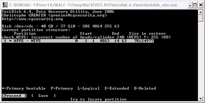

so,
2 screens hast du schonmal, der 3.te steht im moment bei (guckst du bild 3)
soll ich abbrechen oder laufen lassen? bleibt irgendwie bei ...ne jetzt geht es weiter...
...so fertig, hier ist der shot.8

In der Version 6.5 beta können Dateien wenn du p drückst durch c für copy drücken in den Testdisk-Ordner kopiert werden.
Dazu würde der Screnn nach bestätigen bei Analyse und Proceed ohne tiefere Suche reichen.
Würde wenn die da richtig angezeigt werden Datenrettungssoftware sparen.
Ansonsten während der tieferen Suche wurde ein Read Error angezeigt der auf ein beschädigtes Dateisystem hinweisen kann.

mir ist noch etwas aufgefallen an einem meiner ersten fotos oben - dort steht etwas von " read error at .... (lba=.......) - MUSS ICH DAS BEACHTEN?
Read Errors können Fehler im Dateisystem sein oder auch in Sektoren.
Habe aber nur einen in Testdisk gesehen.
