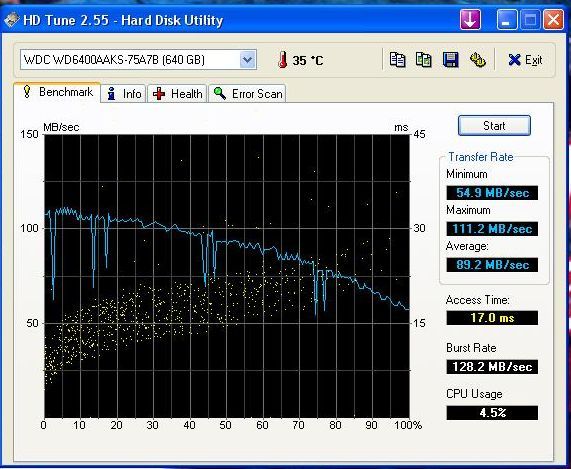

Hab mal heute HdTune installiert, da ich vl auf ne SSD umsteigen will, durchlaufen lassen. Ich wollte mal schauen, was ich für eine Transfer Rate habe.
Was mir aufgefallen ist, das meine 640'er, zwar schneller ist, aber rapide in der Transfer Rate sinkt. Ausserdem ist die Zugriffszeit viel höher :freak:
Muss ich mir da sorgen machen, oder ist das ganz "normal"?
MfG

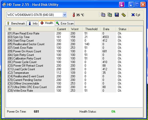

... das linke Bild sieht gut aus aber das rechte ist eigenartig. Kannst du S.M.A.R.T. auslesen?

das linke ist meine WD mit 500gb und das rechte ist die mit 640gb

... bei HDTune gibt es im Menü den Reiter "Health" oder z.B. mit Everest Ultimate auslesen.

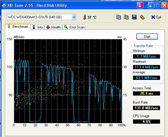

So noch mehr Bilder
Hab Quick Scan durchgeführt, alles im grünen Bereich :freak:
HDTune sollte man idealerweise auf einer fast leeren Festplatte einsetzte, wo außer Betriebssystem und Treiber sowie HDTune nichts anderes installiert ist.
Sonst erzeugt das Betriebssytem durch Festplattenzugriffe solche "Durchsacker" wenn z. B. der Indexdienst losgeht, ist doch klar, dass der Benchmark gestört wird.
So hatte ich bei einer Seagate 7200.12 im Leerzustand diese Einbrüche nicht, aber als ich den Test mit gut gefüllter Festplatte machte, hatte ich solche Einbrüche.
ABER: Solche Einbrüche wie bei deiner WD 640 GB habe ich noch bei keiner Festplatte gesehen.
Hast du diese Einbrüche bei jedem Durchlauf von HDTune?

Jep hab ich, die Transferrate fällt teilweise noch niedriger in den Keller, als bei diesen Benchmark.

Die von mir rot markierten Felder legen abnormale Werte dar!
Oberes Bild:
Ultra DMA CRC Error Counts deuten auf ein defektes SATA-Kabel hin, bitte in diesem Fall austauschen!
Unteres Bild:
Die durchschniitliche Performance und auch die Zugriffszeit sind für diese Platte zu schlecht - hier solltest du ca. 80-90 MB/S bzw. 13-14 ms erreichen:
To Do-Liste:
1. SATA-Kabel (siehe oben) austauschen
2. Chipsatz-Treiber aktualisieren

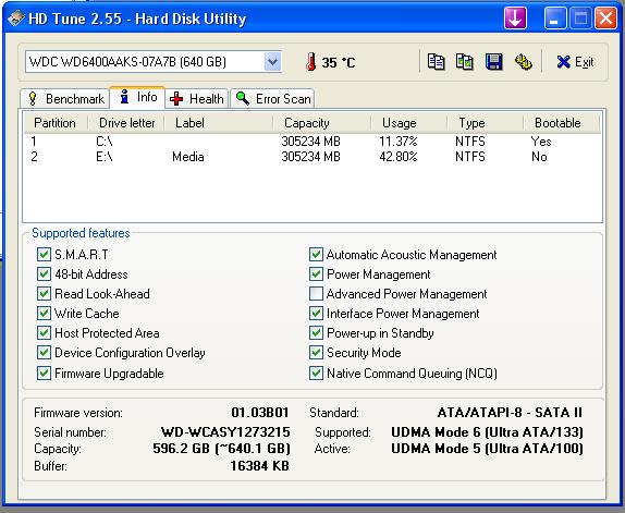

3. AAM (Advanced Acoustic Management) deaktivieren (auf "Laut" stellen), bspw. mit dem Tool WinAAM (Version 2.9 aktuell):
Dein Ergebnis sollte ungefähr so aussehen (meine Systemplatte ist nahezu baugleich mit deiner):
Wenn das alles nicht hilft, liegt der Fehler irgendwo anders...
MfG
Crash

edit//
So es lag an dem AAM, hab zwar jetzt viel bessere Werte, aber die Leistung hat sich nicht deutlich verändert.
