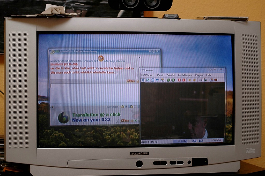

Ich nutze derzeit bei meiner Radeon 9600 ein selbstgebautes Scart->RGB Kabel was auf den Fernseher ein WESENTLICH besseres Bild bringt als bisher gesehene normale TV Ausgänge von Grafikkarten.

besser im sinne von SCHRÄFERES Bild ohne das große teile des Bildes fehlen.
Normale TV Outs die ich so kenne haben ein extrem unscharfes bild und verschlingen großteile des screens.
Die VGA->RGB Lösung hat fast die gesamte Desktopfläche sichtbar und hat ein WESENTLICH schärferes Bild als nen normaler TV Out (weil halt auch das Bild RGB ausgegeben wird nicht nur S-Video oder gar FBAS).
Nachteil, es flackert (was bei HTPC&Video nicht auffällt).
Anbei mal nen Foto...
Trotzdem wäre es schön wenn einer meine Frage beantworten könnte ;) Sonst muss ich es selber machen wenn ich meine neue Karte hab.
