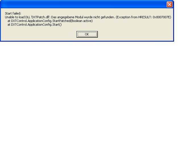

Hallo
Bei mir funktioniert dieses Tool nicht, es kommt immer die Fehlermeldung im Anhang. Ich habe es schon bei mehreren Spielen probiert. Der Fehler passiert auch, wenn ich SSAA gar nicht anhake. Außerdem habe ich das Programm schon zwei Mal heruntergeladen, da ich dachte, dass beim Download ein Fehler passiert sein könnte. Meine Grafikkarte ist eine HD 3850. Ich bin euch für jede Hilfe dankbar.

laut der Fehlermeldung fehlt dir die dxtpatch.dll
falls du diese im txtweaker ordner findest, kopier sie doch mal zusätzlich in den ordner das spiels, also dort wo die .exe liegt.
Falls nicht (achtung : versteckte dateien anzeigen sollte aktiviert sein, sonst siehst du sie ohnehin nicht) liegt das Problem woanders.
Vielleicht löscht dein Virenscanner diese ?
Ich weiß nicht genau welche methode verwendet wird, vermute aber es werden Funktionen von anderen directx.dlls überschrieben(nur für die dauer der laufzeit des spiels !), was manche virenscanner als Bedrohung ansehen könnte.
